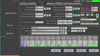

Über den Konfigurationswert "Current Wave" in der BMS-Monitor-Software kann man das Verhalten bei stark schwankender Stromanzeige verändern.
Hi und Danke,
welcher Wert ist da empfehlenswert, bzw was sagt der Wert genau aus. Bei mir springt es ja wirklich mal locker 20A und manchmal auch mehr.
VG Dettec
