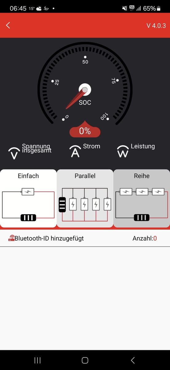

Ich installiere die Smart BMS App, akzeptiere die Bedingungen, lasse Lokalisierung zu und mich schaut dieser Bildschirm an:
Weil die App offensichtlich nichts findet, habe ich in den BT einstellungen geschaut, ob ich nachhelfen kann. Das Handy sieht das Gerät, aber es verbindet sich nichts. Das Knöpfchen habe ich auch schon oft gedrückt, nichts. Schon mehrmals neu installiert. Vielleicht ist bei V 4.0.3 etwas kaputt gebastelt?
Die Warnung im Play Store scheint ernst gemeint zu sein, nur funktioniert die App jetzt schon nicht mehr...
geht auch eine andere App, oder muss ich mir ein anderes Handy kaufen?

Allerdings funktioniert die Dali BMS App nicht. Habe sie auch nochmal installiert. Das Handy erkennt BT und zeigt die aufgedruckte Nummer BT-... an. Wenn ich Doppelklick drauf gebe will es verbinden und bricht nach einer Weile mit Fragezeichen ab. (dieses sagt, dass eine App dafür notwendig ist, sie ist aber installiert).
Entweder mag mich Dali nicht oder die bauen Schrott. Bei der Installation der der Dali-BMS App stand im Appstore eine rote Warnung, dass die App nicht mit allen Handys funktioniert.... Ich habe ein gängiges Samsung S23...
