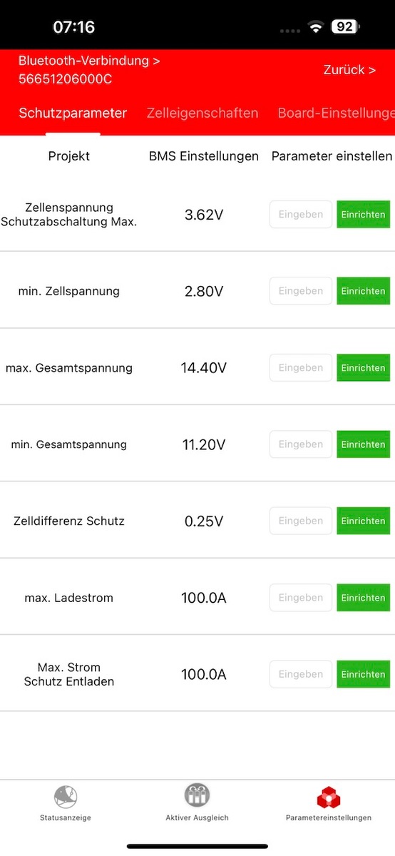

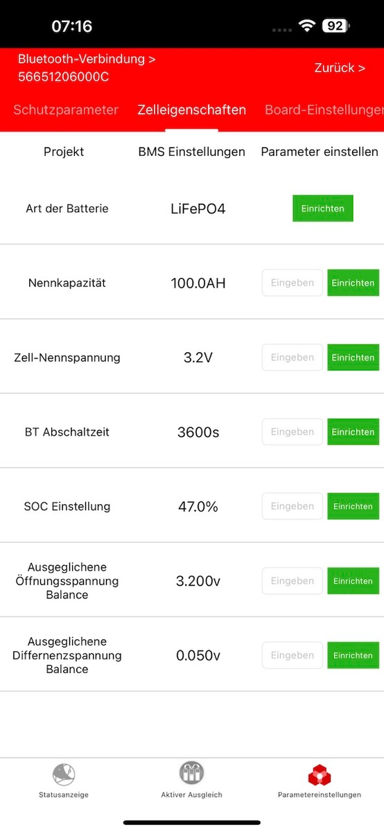

    Ich will jetzt einfach mal sichergehen dass der Akku funktioniert wie er soll, damit ich beim Campen keine bösen Überraschungen bekomme. Deshalb hier mal meine Einstellungen.

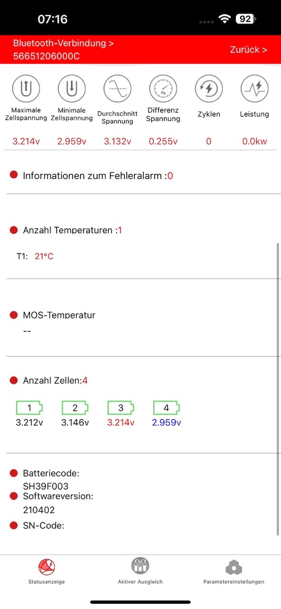

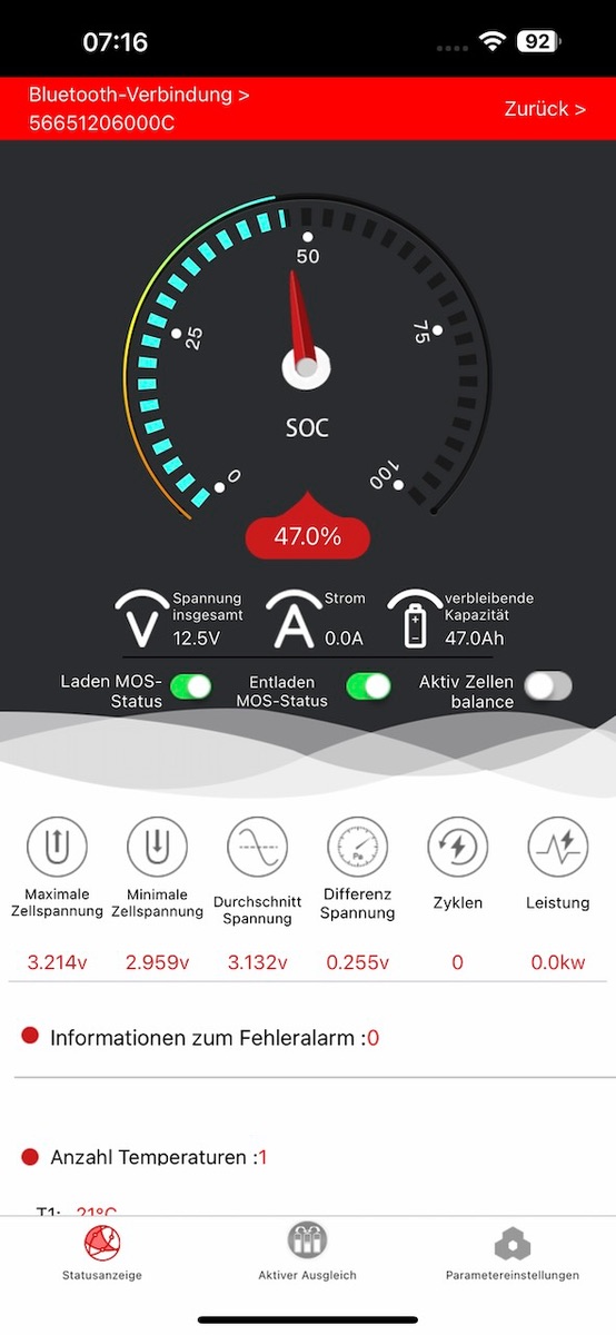

    Hier erstmal so wie es jetzt im Daly BMS aussieht. Ich denke das BMS hat komplett abgeschaltet weil beim entladen der Zellendrift zu stark war. Einen Aktiven Balancer hab ich ja wie gesagt nicht. Bedeutet das, dass eine Zelle kaputt ist?
    Aktueller Daly Screen:
    Meinen Einstellungen::

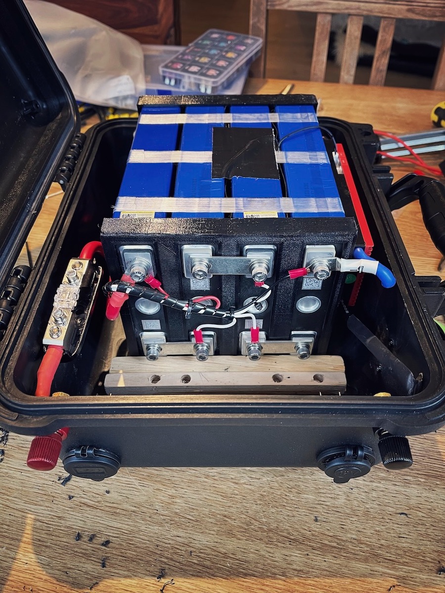

    Den Akkupack habe ich in einen kleinen Koffer gebaut, inklusive Messshunt.

    Also hab ich wieder aufgeladen und als der Messshunt wieder Strom bekommen hat zeigte er mir irgendwas um 50% Kapazität an, genauso wie das Daly BMS.

    Ich vermute der Zellendrift ist im Verlauf des Entladens zu weit auseinander gewesen so dass es ausgeschaltet hat?
