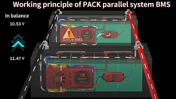

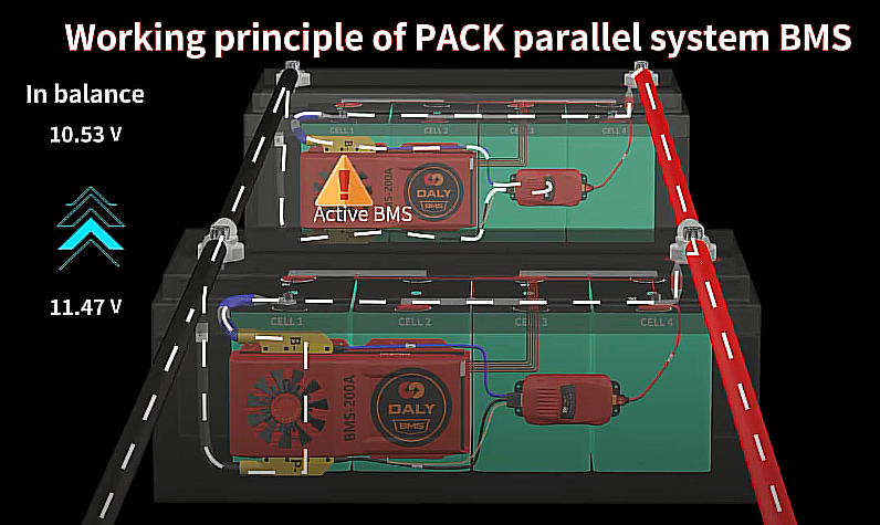

Es würde mich interessieren, wie genau das Parallel Modul die Umladeströme steuert, wenn eines der Batteriepacks mehr Ladung als das andere enthält.
Ein Video (
) zeigt das Prinzip, aber ich kapier es nicht.Und was für Daten sendet das Parallel Modul über den Parallelport an das BMS während des Ausgleichs?

Ja, die Akku-Blöcke sollen dauerhaft parallel betrieben werden. Das, was Du über den Wechsel der Akkupacks gesagt hast, wird anscheinend in diesem Video vom Hersteller DALY bestätigt:

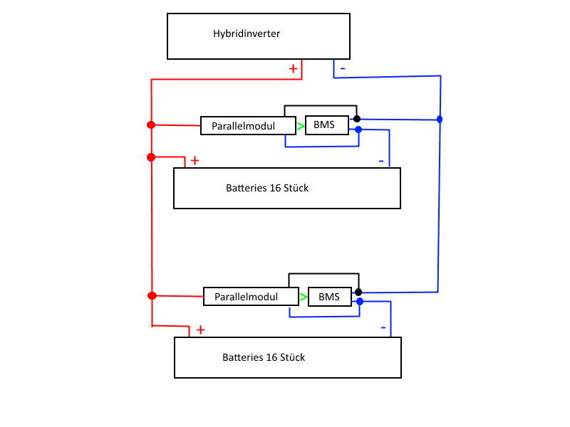

Hallo alle zusammen.
Ich besitze ein DALY BMS 16S 48V 250A Battery Protection Board mit 16 in Reihe geschalteten LiFePO4-Zellen 3,2 Volt (EVE MB31). Diese sind mit einem Hybridinverter verbunden. Das Ganze arbeitet einwandfrei, somit Standard.
Nun soll zur Kapazitätserweiterung ein zweiter Akkublock mit gleichen LiFePO4 Zellen parallel geschaltet werden. Für den zweiten Akkublock gibt es ein DALY BMS 16s 48V 150A Battery Protection Board, für jeden Akkublock ein DALY BMS 16S Parallelmodul 15A (roter Sportwagen).
Im Anhang ist das geplante Schaltbild der Komponenten. Der grüne Pfeil ist die Datenleitung zwischen BMS und Parallel Modul.
Nun meine Frage: In welcher Reihenfolge verbinde ich die Komponenten miteinander, ohne daß etwas defekt geht?
Die zwei Akkublöcke werden vor dem Verbinden (und somit vor dem Ausgleichen über die Parallelmodule) unterschiedliche Ladungszustände und Spannungen haben, das läßt sich nicht vermeiden. Ich will nicht, daß es knallt....![]()
