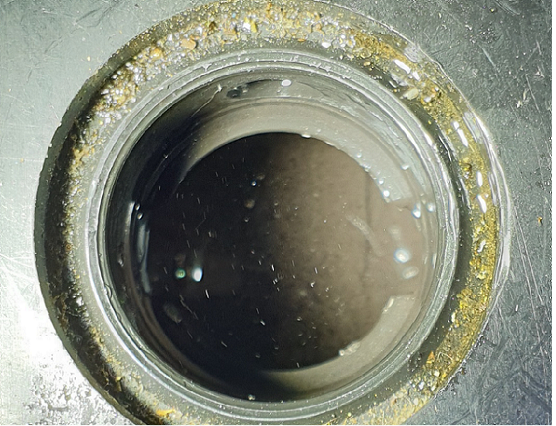

Danke für die ausführliche Erklärung. Die AGM ist nun 24h unbelastet und hat eine Ruhespannung von 12,6V erreicht. Der CCA stieg von 350 auf 525A - ein erheblicher Unterschied! 760 A würde sie laut Werksangabe im Neuzustand bringen. Trotz ihrer 8 Jahren mit viel Kurzstrecke, nie nachgeladen oder sonst pfleglich behandelt, kein schlechter Effekt, will ich meinen. Klar, ich habe keine Auskunft zur Kapazität. Aber schlecht schaut das derweil nicht aus. Mal sehen, wie lange sie läuft.
Ich werde meine anderen AGMs auch mal 48h bei 15V geben ![]()
