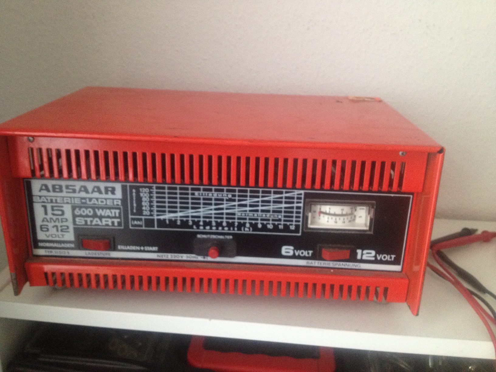

Ich habe die 100AH Varta Batterie mehrmals in den letzten 3 Monaten, mit meinen vollautomatischen elektronisch gesteuerten Ladegeräte (weiss nicht ob man das so nennt) geladen.
Davon ist eins optimate 4, und 2 andere chip gesteuerte. Die 2 anderen sind einstellbar 1A bis 4 A. Eins davon schaft Batterien bis zu 120 AH.Trotz dieser Laderei immer ca. 24 bis 48 Std. incl. Erhaltungsladung bei ca. 13,3 Volt, mit diesen Ladegeräte, hat diese Batterie die letzten 5 Wochen beim starten geschwächelt, als die Kälte nun kam.

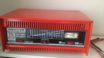

Dann habe ich diese 100er Varta erstmalig an meine "Mikrowelle" angeschlossen.
Ich benutze dieses Absaar Gerät nur sehr selten bei grossen Batterien und hoffnungslosen fällen, da ich denke dass die Ladespannung oft wesentlich höher 15 bis 14,5 je nach Batterie Widerstand,
ist als bei den automatischen Ladegeräten und ich schiss habe das da was explodiert.
Ergebnis:
Ich habe die 100er Varta an ca. 3 verschiedene Tagen, ca. 3x 6 Std. drann gehagen bei permanent 15,58 bis 15,45 Volt. Das bei Einstellung Normalladung. Bei Schnell ging es ca. auf 16,03 V.
und siehe da, jetzt gibt es keine Start Schwerigkeiten mehr.
Hätte die Batterie auch kaputt gehen können ???
Vielen Dank und Euch einen schönen Abend
Hoffe man kann meine Mikrowelle sehen.
Habe ein Foto meiner Mikrowelle gefunden.Grüße, Tom

Hat in Ruhe 12,55 V.Habe sie erstmal an modernes elektronisches ladegerät geklemmt mit 0,8 bis 4 Amp. Ladeleistung.
Irgendwie hat das nur kurzfristig Startbesserung gebracht.Jetzt habe ich sie immer ab und an mal für paar Std. an eine dicke Absaar 600W Microwelle mit 15Ampere gehagen.
Die hängt bei Normal-Ladung immer ca. bei 15,54 Volt und geht nicht wirklich runter und köchelt etwas. Bei Start und Schnellladung geht sie auf bis zu 16,04 Volt.
Dabei habe ich gesehen, dass eine Zelle garnicht nicht mehr sprudelt.Mache ich es richtig oder sollte ich sie erstmal langsam entladen für paar Stunden, vlt. mit einer 5 Watt Birne oder so ???
