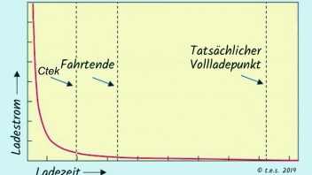

    ungenügende Ladung entsteht durch
    1. Kurzstreckenbetrieb (immer wieder eine Handvoll km),
    2. Wenigfahren (längere Standzeiten 2…3…4 Wochen),

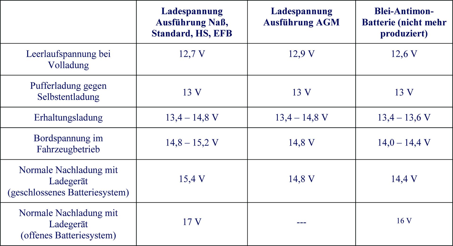

    3. ungenügende Ladung von der Lichtmaschine (heutige Batterien brauchen mindestens 14,8 V) oder
    4. einen zusätzlichen Verbraucher. 20…30 mA Ruhestrom sind normal, kosten aber auch rund 15 Ah im Monat, wenn nicht gefahren wird. Alles, was drüber geht kostet mehr Ah.

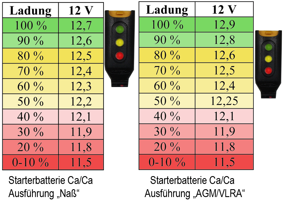

    hatte nun nach langem wieder mal heute gemessen... nur 12,23Volt.
    Wie mißt Du das? Eine halbwegs vernünftige Aussage bekommst Du nur, wenn die Batterie 12 Stunden ruht (die 20 mA Ruhestrom machen nichts). Schließt Du erst das Auto auf, machst die Haube auf, dann ist durch höheren Stromfluß das Meßergebnis verfälscht.
    Ladezustand wäre also 50 %, hast Du das Auto erweckt, liegt die Spannung durch den Stromfluß niedriger und der Ladezustand könnte höher sein.
    Bleibatterien mögen generell keine Entladungen bzw. zyklische Belastungen. Hält man sie permanent in einem Ladezustand von über 90 % erreichen sie eine hohe Lebensdauer. Entladungen unter 80 % Ladezustand ohne sofortige Aufladung führen zur Sulfatierung. Generell entsteht aber bei unsachgemäßer Aufladung (alle Automatiklader) Säureschichtung und die verfälscht das Meßergebnis der Ruhespannung.

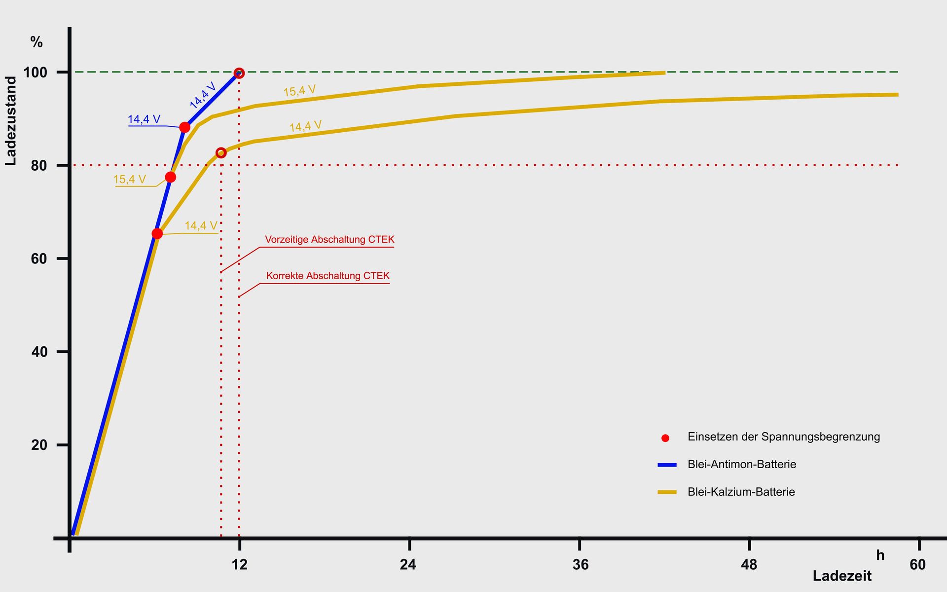

    Also: Entladung auf 50 %, Aufladung mit Ctek und Kollegen, danach ist die Ruhespannungsangebe nicht mehr nutzbar! Durch die nicht beseitigte Säureschichtung entstehen Umladungsprozesse und Sulfatierung in der Batterie. Nach wenigen Jahren sehen die Elektroden so aus:

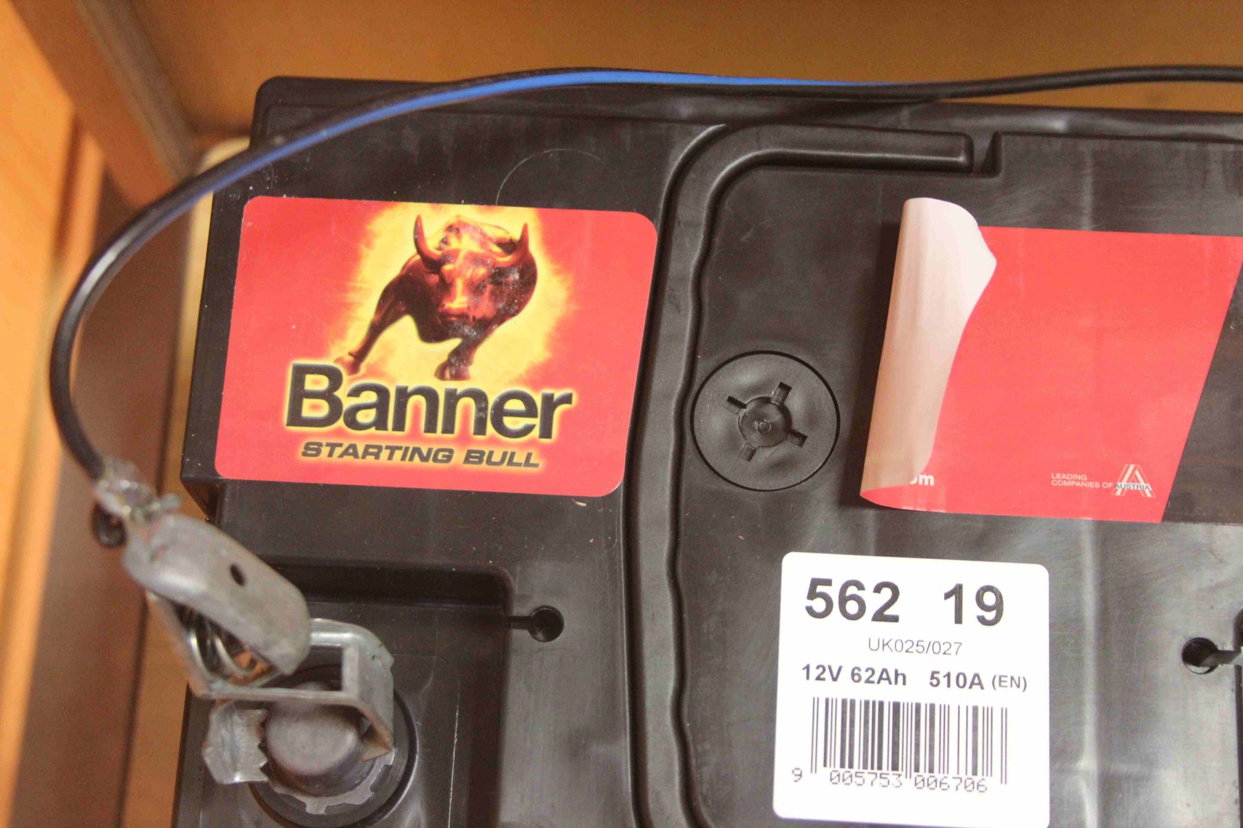

    Banner 60 Ah EFB: Oben Intakt, unten Sulfatiert und nicht mehr rückführbar! Der Recond-Modus im Ctek ist ein Lacher, wie der Rest größtenteils auch. 20...30 Minuten Recond hilft gar nichts!
    Bei einer Entladung unter 50 % sind Naßbatterien nach DIN 24 Stunden mit 16 V zu laden oder eben Tom`s Methode: 48 Stunden 15,6 V.

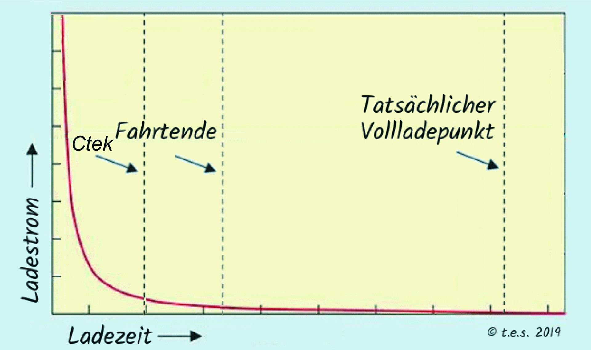

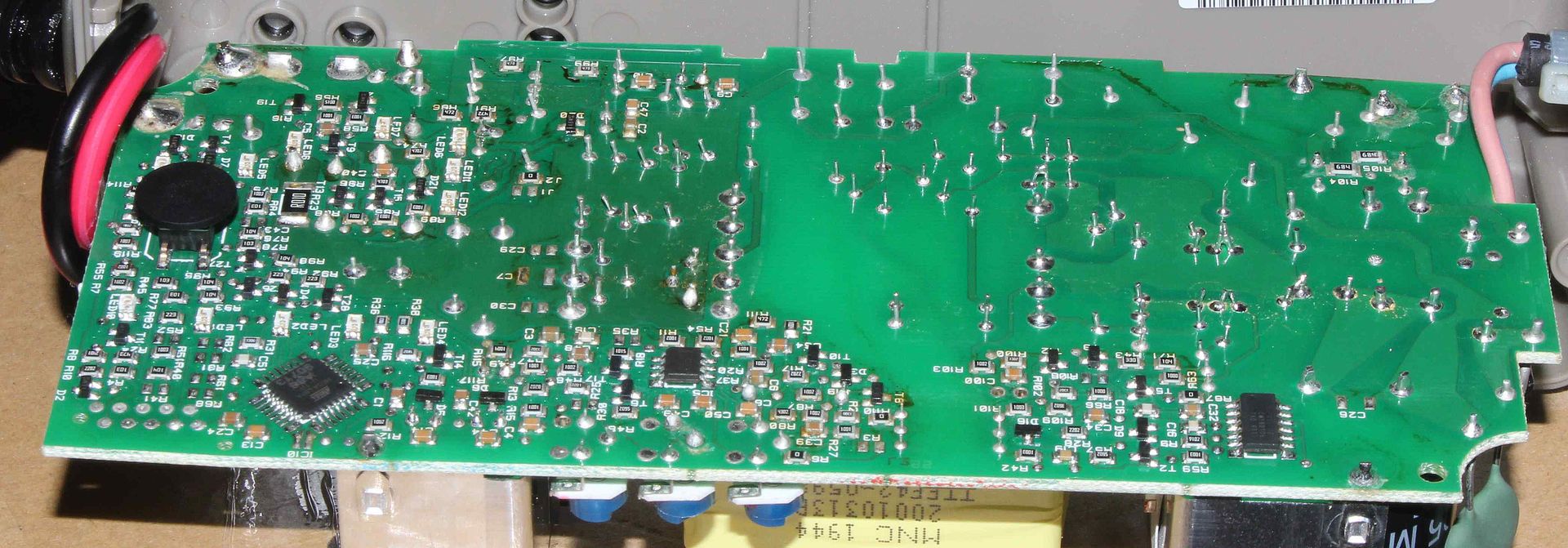

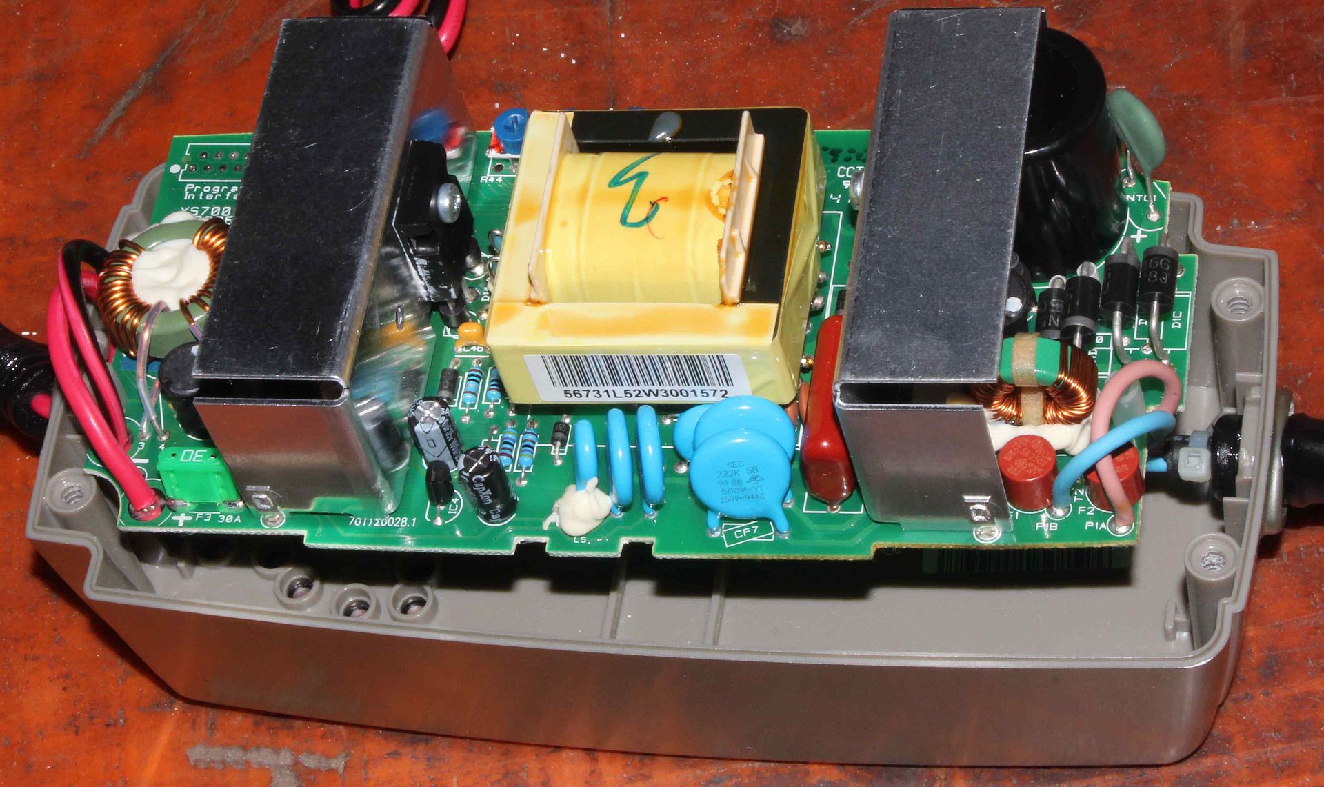

    Das Ctek 7, hier die Steuerseite der Platine, ist gut geeigtet für Pkw-Batterien von 35 - 110 Ah (60 - 80 Ah optimal). Es schaltet nach Spannung, Zeit und Strom (etwa 500 mA) vorzeitig ab. Diese Entscheidung trifft der Mikroprozessor nach von mir nicht nachvollziehbaren Werten.

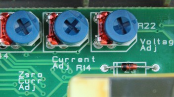

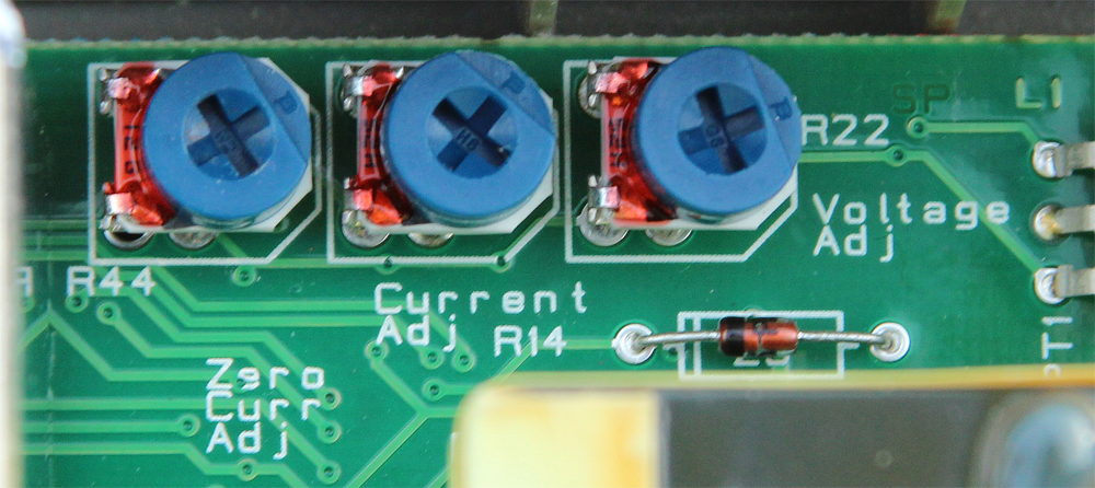

    Die Regelseite auf der Platine des Ctek 7. Die Angabe 14-225 Ah schießt natürlich voll übers Ziel hinaus. Eine leere 12 Ah-Batterie wird mit 7 A gedroschen, erreicht schnell angeblich "Voll"-werte und das Gerät schaltet ab. Der Batterie wurde überhaupt nicht geholfen, denn das sind rund 60 % der Kapazität an Ladestrom (10 % üblich). Der 225-er tuts hingegen überhaupt nicht weh, bekommt zu wenig Ladestrom und das Ctek wird nach Zeitfaktor abschalten.
    Ich habe mal versucht dem Ctek 7 etwas Kultur beizubringen, was aber nicht hilft: Mit dem rechten Regler kann man die Spannung um 0,5 V erhöhen - hilft aber nichts, das Gerät schaltet einfach früher ab. Der linke Regler stellt den Abschaltstrom ein. funktioniert nur einmal, der schlaue Prozessor bemerkt es.
    Dann habe ich parallel zur Batterie eine 45 W - Glühbirne geschalten, um einen höheren Ladestrom zu simulieren - hilft nichts, der Prozessor ist mir auf die Schliche gekommen.
    Viel zu viel Elektronik, denn schon vor 100 Jahren konnte man eine Batterie ohne Elektronik sehr gut aufladen. Die rechte Grafik zeigt, daß man eine Ca-Starterbatterie unterhalb 15 V nicht so schnell überladen kann (und wenn, dann braucht es ein paar Jahre).

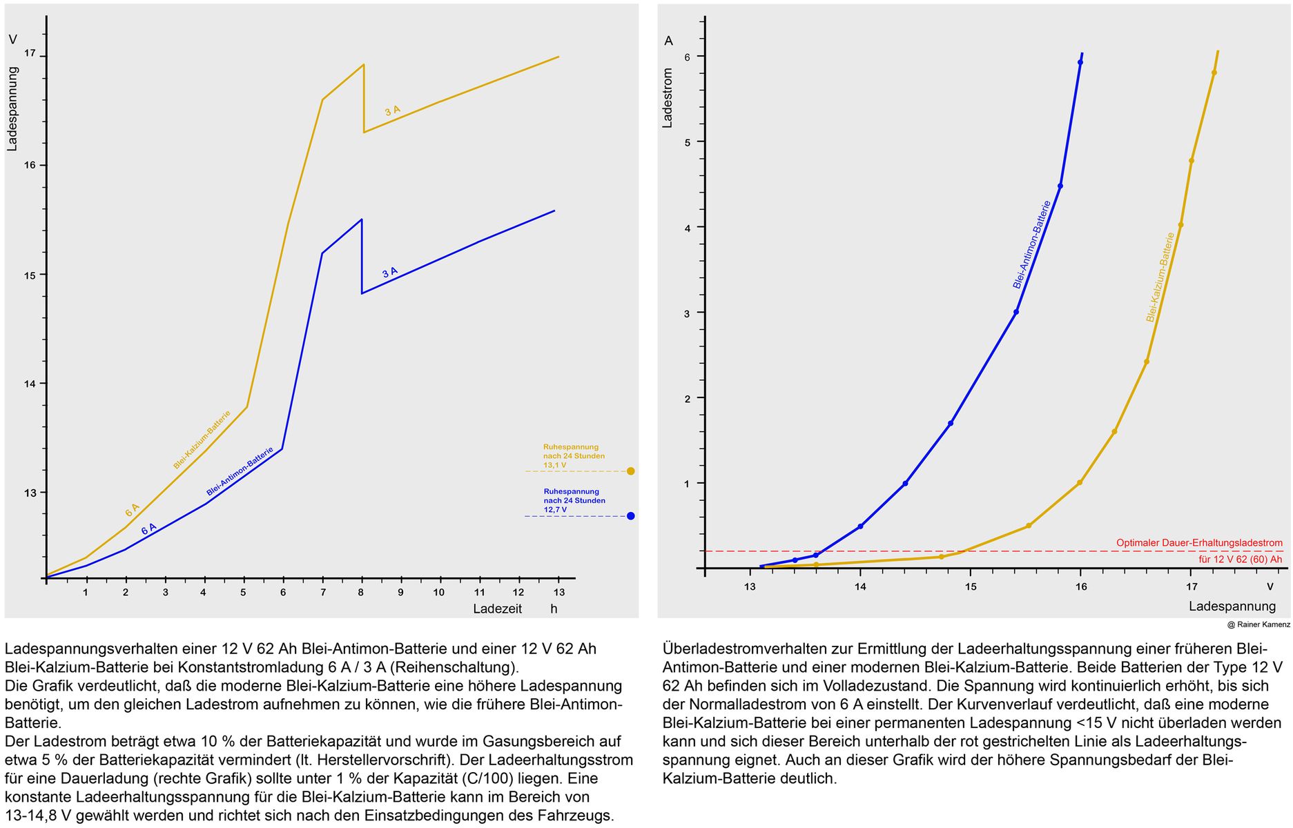

    Wünschenswert wäre ein 10 A - Gerät mit einer konstanten Spannung von 14,8 V und schaltbare Strombegrenzer von
    1 A (für Moped)
    2 A (für Motorrad)
    4 A (für Pkw klein)
    Es würde ja schon genügen, wenn man die Supply-Spannung auf 14,8 V hochnehmen würde, dann könnte man damit laden. Auch Tom´s Ladewutzel ist nicht für alle Nutzer geeignet, denn ein bißchen nachdenken muß man schon.

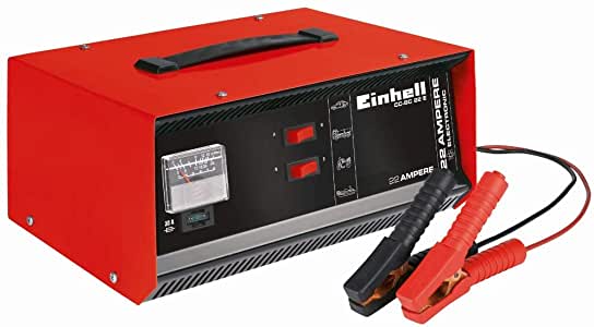

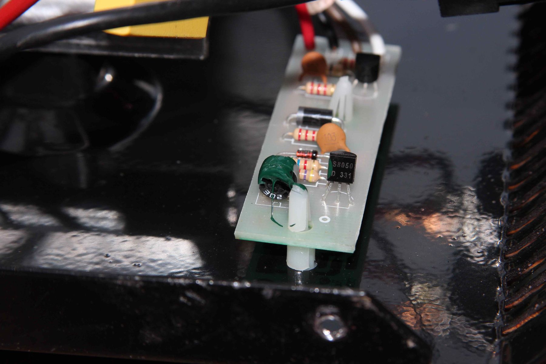

    Ich verkaufe auch sehr gern das Einhell CC-BC22E.
    Es liefert eine permanente Konstantspannung von 14,1 V, die ich intern auf 14,8 V hochdrehe. Man kann damit also mit U-Begrenzung laden oder auf N umschalten und frei mit 16-16,2 V kontrolliert laden. Geeignet für alle Pkw- und LKW-Batterien.
    Eine schlichte, einfache Elektronik mit dem Regler im Vordergrund.

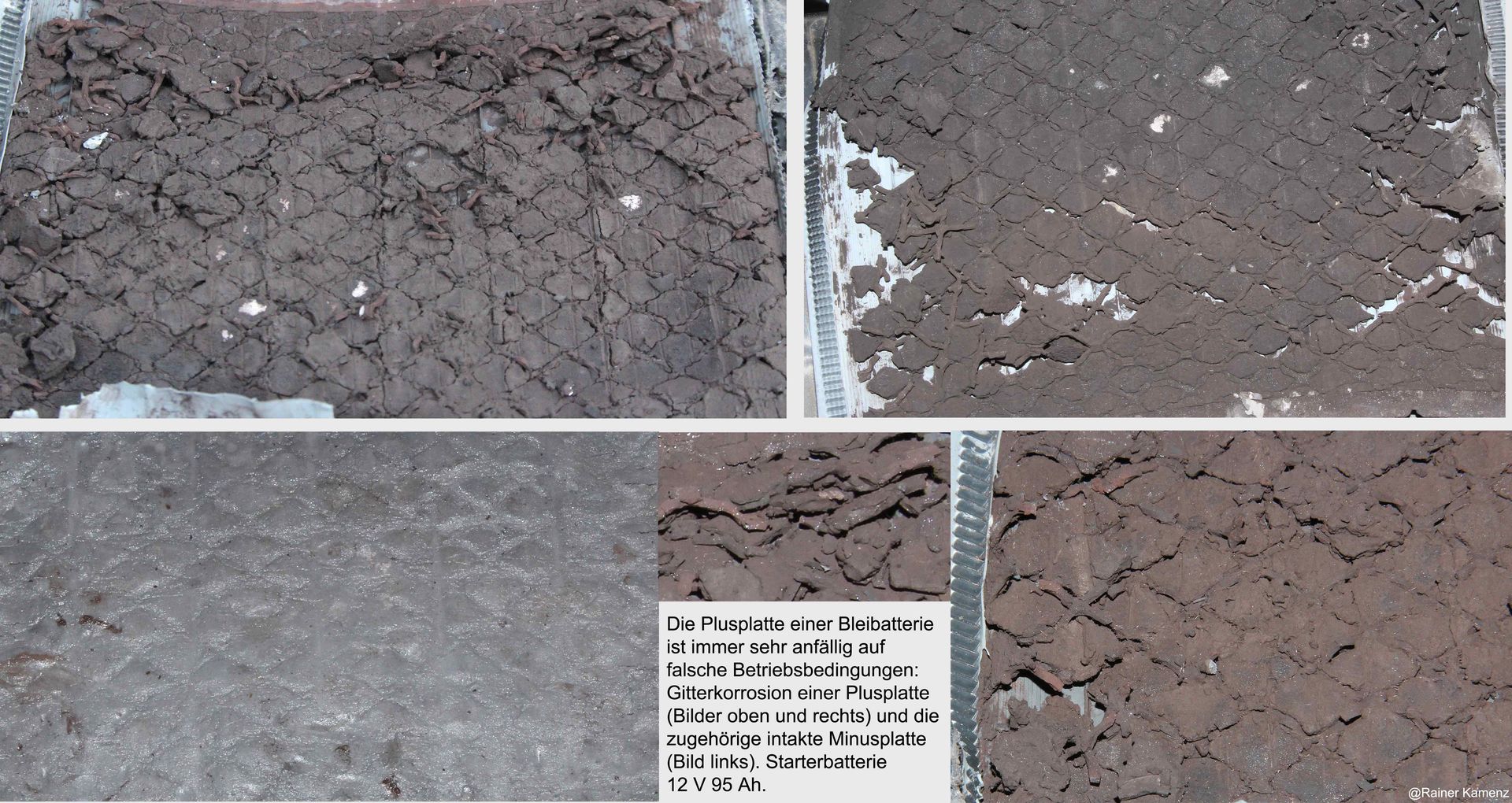

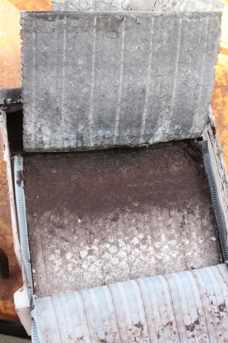

    Ich halte das Thema Gitterkorrosion für etwas überbewertet hier im Forum. Das obige Bild zeigt eine 95 Ah - Batterie, die 4 Jahre lang im Blockheizkraftwerk im Einsatz war. Nur zu Wartungszeiten wurde angehalten und wieder gestartet. Die Lima-Spannung ist mir leider noch nicht bekannt.

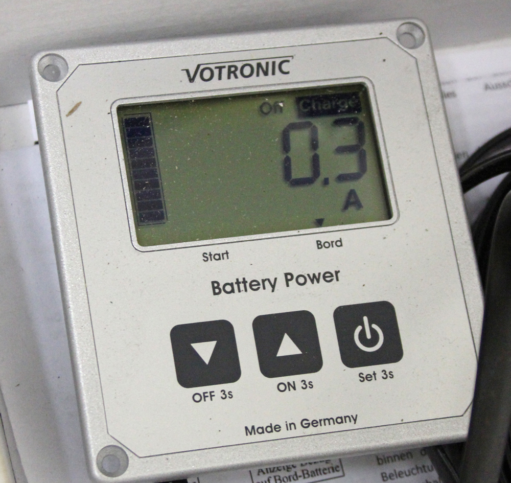

    Noch ein paar Worte zu Kapazitätsmeßgeräten. Vor über 10 Jahren kaufte ich mir dieses interessante Gerät.
    Nach kurzer Zeit mußte ich feststellen, daß meine Batteriekapazität plötzlich auf 40 % eingebrochen war, um ganz schnell wieder 100 % zu erreichen. Nach Überschlagsrechnung konnte das aber nicht sein und eine Probeladung ergab völlig falsche Werte.

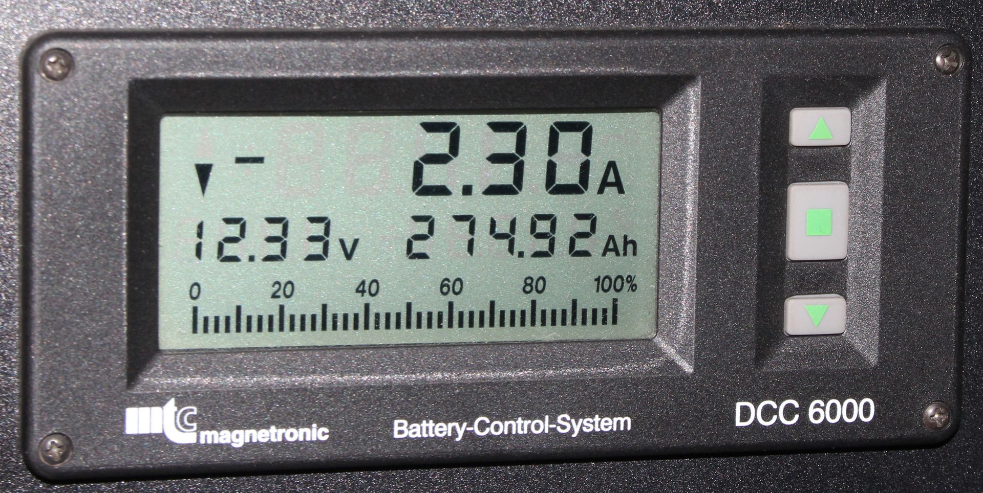

    Für meine derzeitigen Batterie- und Ladegerätetest´s erwarb ich dieses Gerät:
    Probehalber einen Stromfluß von 4 A in einer Stunde auf einen Widerstand gegeben ergab korrekt 4 Ah. Lade ich jedoch eine Batterie damit auf, zeigt es wieder astronomische Werte, egal ob diese Batterie lt. Beschreibung angewöhnt ist oder nicht. Nach 1 Stunde Ladung mit 7 A ergibt z. B. 23 Ah, 1 Stunde später mit jetzt 5 A sind es schon 36 Ah.

    Wäre mal die Ladespannung von Solar interessant. Die Vollkalzium kann man zwischen 13-14,8 V erhaltungsladen. Dabei stellt sich bei einer vollen Batterie ein Ladestrom bei 14,8 V von 0,1 A 110 Ah-Batterie und 0,07 A 60 Ah-Batterie ein. Also weit unter den vom Hersteller geforderten C/100 für Erhaltungsladung. Trotzdem empfehle ich immer für absolute Erhaltungsladung 13 V, für Erhaltungsladung bei z. B. der Feuerwehr 14,8 V. Die sind nämlich mal schnell und kurz unterwegs und dann werden die Batterien mit 14,8 V in den nächsten Tagen recht gut aufgeladen, was bei 13 V nicht geht.
    Permanent 14,4 - 14,8 V ohne jegliche Abnahme würde ich nicht über Monate hinweg den Gelben zumuten.

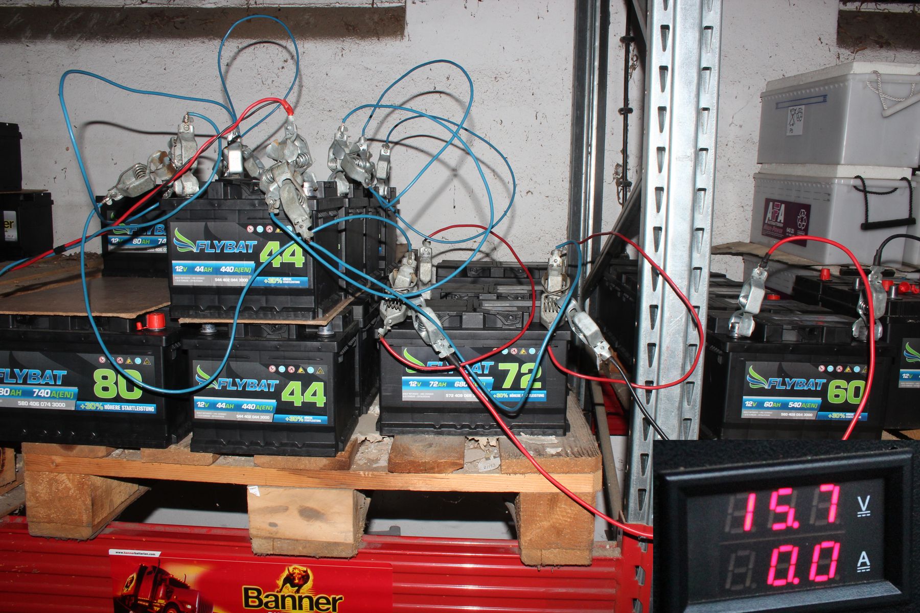

    Damit fährst Du die Batterie (Naß oder AGM) langsam bis 14,8 V hoch und läßt sie 6 Wochen damit laufen. Dann regelst Du auf 13-13,2 V runter und läßt sie ständig am Netz. Oder läßt sie nach den 6 Wochen 6 Monate ohne Anschluß kühl stehen und ladest wieder 2 Wochen mit 14,8 V. Oder hängst nach den 6 Wochen Dein Ctek an und läßt es Monate durchlaufen (Erhaltungsladung 13,6 V).
    Die 6 Wochen (4 reichen auch schon, 8 sind nicht falsch) mit dem Ladewutzel sind Pflicht!!! Andernfalls bekommst Du die Batterie nicht richtig voll! Siehe Tom´s Grafik.

    16 V bis 24 h geht. Risiko ist halt immer die Batterie und ihr Alterszustand. Die Ladeschlußspannung kann sich von 17 auf 16 V im Alter verlagern, dann sind 24 h zuviel. Immer die Temperatur kontrollieren: Handwarm ist normal, darüber Spannung runter nehmen.

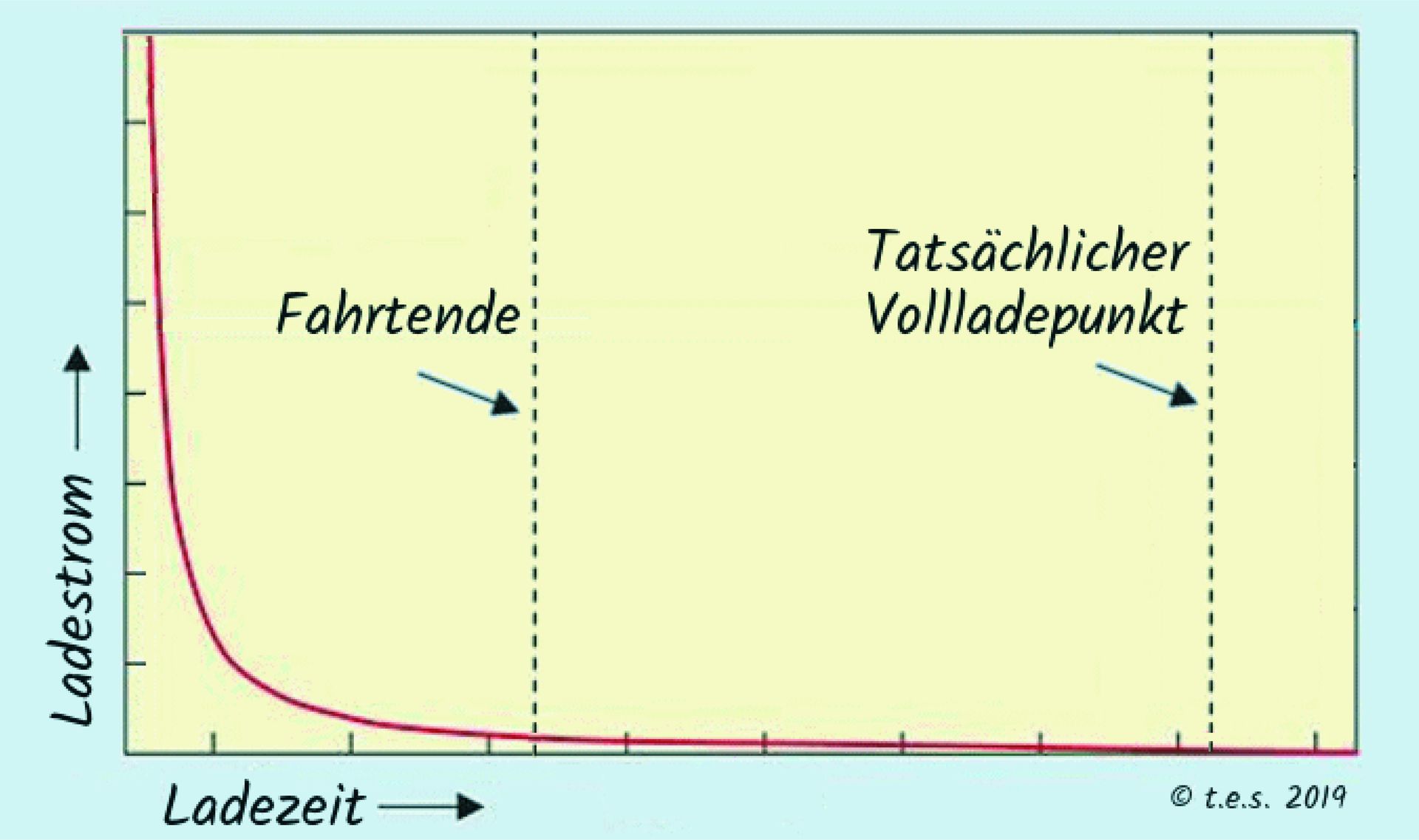

    Eine 10 - 5 % (ab Gasung) Stromladung ist eine schnelle Ladung, die innerhalb von ca. 12 - 15 Stunden die Batterie vollständig aufladet, Säureschichtung beseitigt und alles wieder auffrischt. Bei einer alten Batterie mußt Du damit rechnen, daß sich eventuell gebildete Durchwachsungen im Scheider verfestigen und eine oder mehrere Zellen ausfallen. Das ist aber nicht schlimm, denn dann weißt Du gleich ganz genau, daß die Batterie nicht mehr viel Wert war.
    Wenn Du Zeit hast, ist eine langsame Ladung immer besser, weil sich das träge Arbeitspferd in Ruhe regenerieren kann. Etwa 50 % der 2 - 5 Jahre alten Batterien fallen auf Grund ungenügender Ladung aus und sind wieder herstellbar. Ich lade diese Batterien mit 14,8 V über 4 - 8 Wochen. Nach 3 Wochen hat sich die Säureschichtung erledigt. Nach 4 Wochen ist die Batterie wieder frisch.

    Wenn die Batterie richtig voll ist, kannst Du sie permanent mit 13 V beaufschlagen, wodurch die ohnehin schon sehr langsam ablaufende Selbstentladung verhindert wird.
    Die Ladeerhaltungsspannung einer Starterbatterie liegt, je nach Anwendung, bei 13 - 14,8 V. Die Betriebsspannung, je nach Anwendung, 14,8 - 15,4 V. Unterhalb von 15 V kann man eine Starterbatterie nicht überladen.
