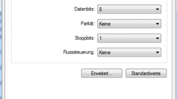

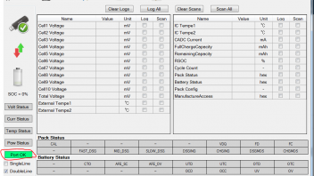

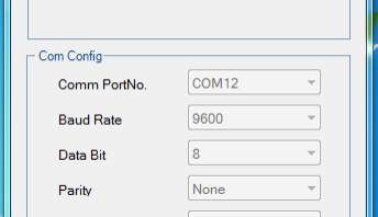

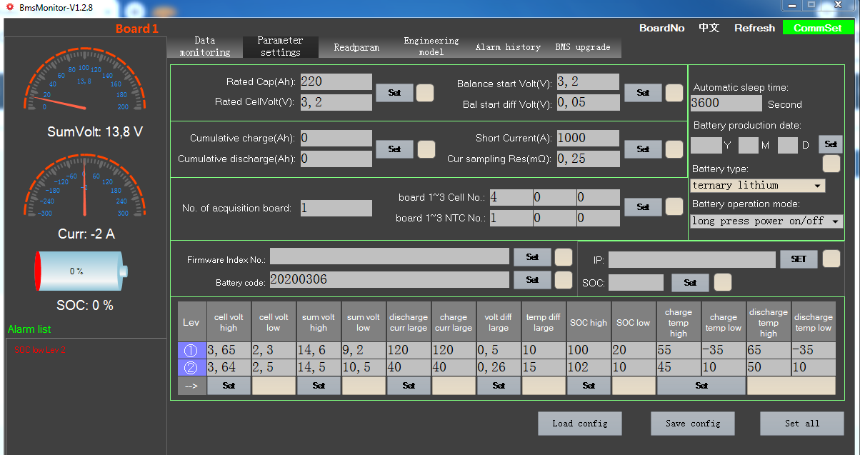

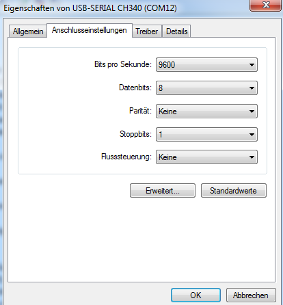

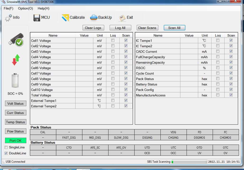

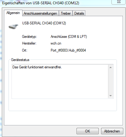

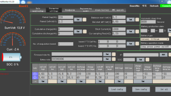

Guten Tag, wollte heute mein 4s 100A in Betrieb nehmen, nachdem das initiale Laden der 4x280AH Lifepo endlich fertig war.

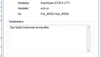

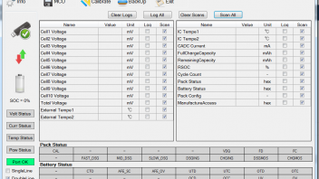

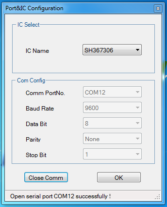

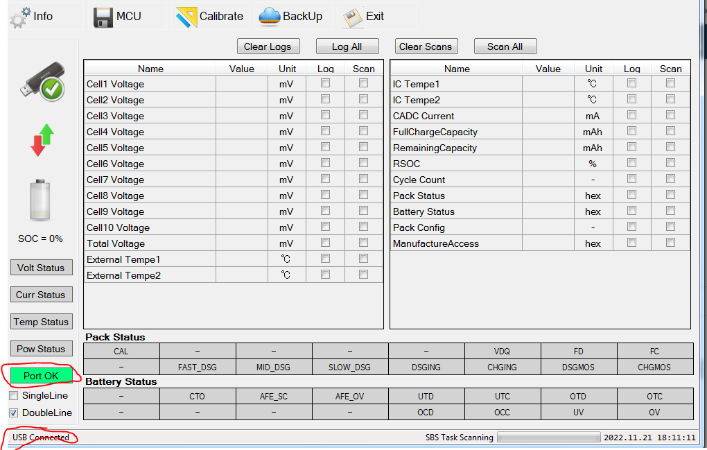

Soweit funktioniert alles mit BT und der APP, ich wollte auch die PC Software BMS Monitor versuchen, aber ich bekommen keine Verbindung zum BMS. Serielle Schnittstelle wird erkannt, der CH340 Treiber ist installiert.....
Generell habe ich noch eine Frage zum "aktiven Ausgleich", wie kann man den einschalten und welche Werte sollen da verwendet werden?
