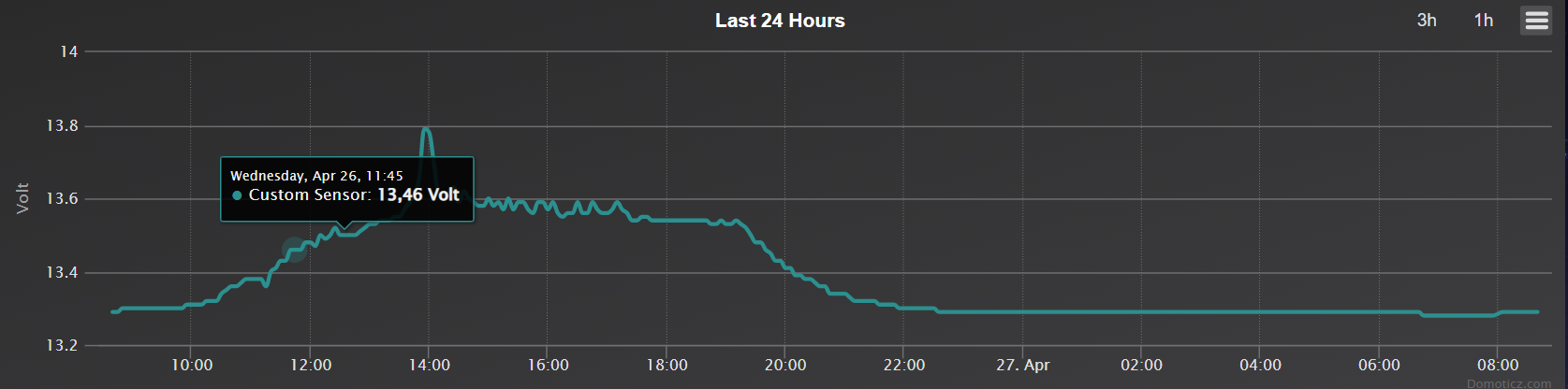

Hier mal dazu meine Spannung in den letzten 24 Stunden (Wohnmobil steht rum, mit allem an (router, cam .....)). Dass die 14,6 nicht angezeigt werden liegt an der Auflösung, kurzzeitig sind die 14,6 Volt in der Spitze da, dann macht das BMS zu.
Man kann gut erkennen wie es nach der Volladung um die 13,6 pendelt. Auch hier ist es nicht optimal, da die 14,6 nicht vom Lader gehalten werden.
Noch mal meine Frage, was ändert das jetzt wenn ich in der Spitze den Lader ganz ausgeschaltet hätte?

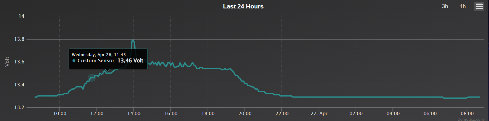

Ich bin davon ausgegangen, dass die Batterie ständig um ein minimum nachladen wird . Das bringt nicht viel und es geht auf die Lebenszeit der Batterie.
Mir geht es darum, dass die LiFePO4 nicht dauernd nachlädt. Wenn die Batterie von den 14,4V oder 14,6 V Ladeschlußspannung aufhörte zu laden. Die Batterie fällt dann im Ruhezustand auf 13,3 - 13,6 V zurück . Wenn eine Erhaltungsspannung von 13,6V oder 13,8V anliegt, würde die Batterie dauernd nachladen. Stellt man die Erhaltungsspannung unter 13,6V....also auf 13,5 V, dürfte die Batterie nicht nachladen werden. Oder wenn die Erhaltungsspannung ganz abgeschaltet wird.
wenn die 13,8V abgeschaltet werden, kann der LiFePO4 sich nicht entladen. Das waren meine Gedankengänge
Wäre es eine sinnvolle Geschichte eine kleine Laderegelung zwischen AGM Ladegerät und LiFePO4 zu schalten, damit die 13,8V Erhaltungsspannung abgeschaltet wird?
