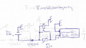

So zeigte sich , dass der DC/DC Wandler 24V/12V doch etwas knapp kalkuliert war und den hohen Einschaltstrom nicht recht vertrug. Dazu habe ich dann ein Einschaltstrombegrenzer, den ich sonst aus dem Modellbahnbereich her kannte, angepasst (Bild, aber mit 10A NTC). Auf lange Zeit erwies sich aber nicht nur der Einschaltstrom als zu hoch, leerer Akku und eingeschalteter Kühlschrank zogen dann doch schon mal mehr als 20A.
Der DC/DC Wandler wurde durch einen leistungsstärkeren ersetzt.
Um sowohl 24V und 12V Stromkreis optimal zu überwachen sind je ein V-Meter und A-Meter eingebaut worden. Gerade bei dem alten Fahrzeug mit seiner begrenzten LiMa Leistung von 30A, erwies sich diese Überwachungsmöglichkeit, kombiniert mit der Möglichkeit den Kühlschrank separat abzuschalten bzw. auch den DC/DC Wandler abzuschalten als sehr effektiv. Besonders wenn man z.B. in Skandinavien den ganzen Tag beleuchtet wie ein Weihnachtsbaum fahren muss -was zu deutlichen Einbußen führt -will man dazu noch mit 30ALima 140AH Starterbatterien laden, 80Ah Versorgungsbatterie, einen Kühlschrank mit knapp 12A und vielleicht noch Navi, Handy oder DigiCam am Start sind...Im Ergebnis ist das Fahrzeug voll fernreisetauglich. Den Versorgungsakku haben wir noch nicht leer bekommen. Auch die Trennung von Start- und Versorgungsbatterie war stets gewährleistet -also keine Probleme mit leeren Starterakus. Standzeiten von über einer Woche kein Problem. Allerdings verbraucht man im Sommer mit LED-Licht und einer kleinen Pumpe fürs Waschbecken oder einem Handylader auch nicht wirklich viel Strom. Luxus wie TV, PC nehmen wir nicht mit Der Kühlschrank funktioniert im Stand mit Gas -weil ich die Sache mit dem Gas als Energieträger für diesen Anwendungsfall für effektiver halte.
Für Interessierte habe ich mal versucht das schematisch darzustellen und zu erläutern. Auch den Einschaltstrombegrenzer habe ich mit aufgezeichnet...
Das NTC ist aktuell aber ein 10A, dass 22,5 A hat einfach noch einen zu großen Einschaltstrom durchgelassen (beim 200W Wandler), am besten ist es wohl, das NTC hat einen Bealstungswert der in etwa der Belastbarkeit des Wandlers entspricht bei 200W wären das so um 15A bei dem 330W um 25A (da passen die 22,5A wieder) aber wie gesagt aktuell funktioniert es mit einem 10A... Wichtig an dieser Schaltung ist die Diode, die muss wirklich mindestens 30A vertragen und ohne funktioniert der Begrenzer gleich gar nicht... Anstelle des NTC könnte man auch eine Glühlampe verwenden.
