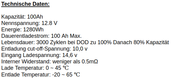

Wobei ich gerade bei 2 Sachen etwas am Zweifeln bin.
Meine Akkus stehen in der Werkstatt. Da sind es momentan etwa 7 Grad. Es kann aber auch bis 3 Grad runtergehn. Unter 0 wird es nie.
Da habe ich 2 Akkutypen. Einmal
Diese lade ich mit einem Bluesolar 100/20 auf. Der Ladestom geht bei momentanem Wetter eh nicht über 10A. Meist nur so bis um die 8 rum.
Muss ich da den Ladestrom bei 3 Grad weiter begrenzen?
Absobtionsspannung habe ich momentan auf 13,8V stehen (und hoffe, dass das so um die 80% rum sind).
Die Entladung stoppe ich bei 12,5V.
Deinen anderen Posts nach glaube ich, dass du diese Einstellungen nicht für sinnvoll hälst?
Das andere ist eine 24V 100AH mit ähnlichen Werten, wobei ich dort keine Entladeschlussspannung gefunden habe.
Was würdest du empfehlen?
