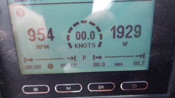

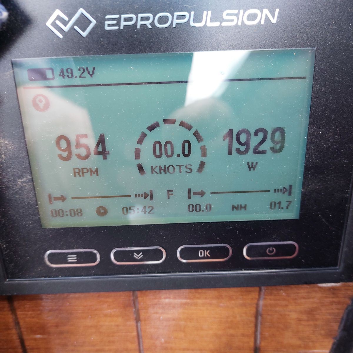

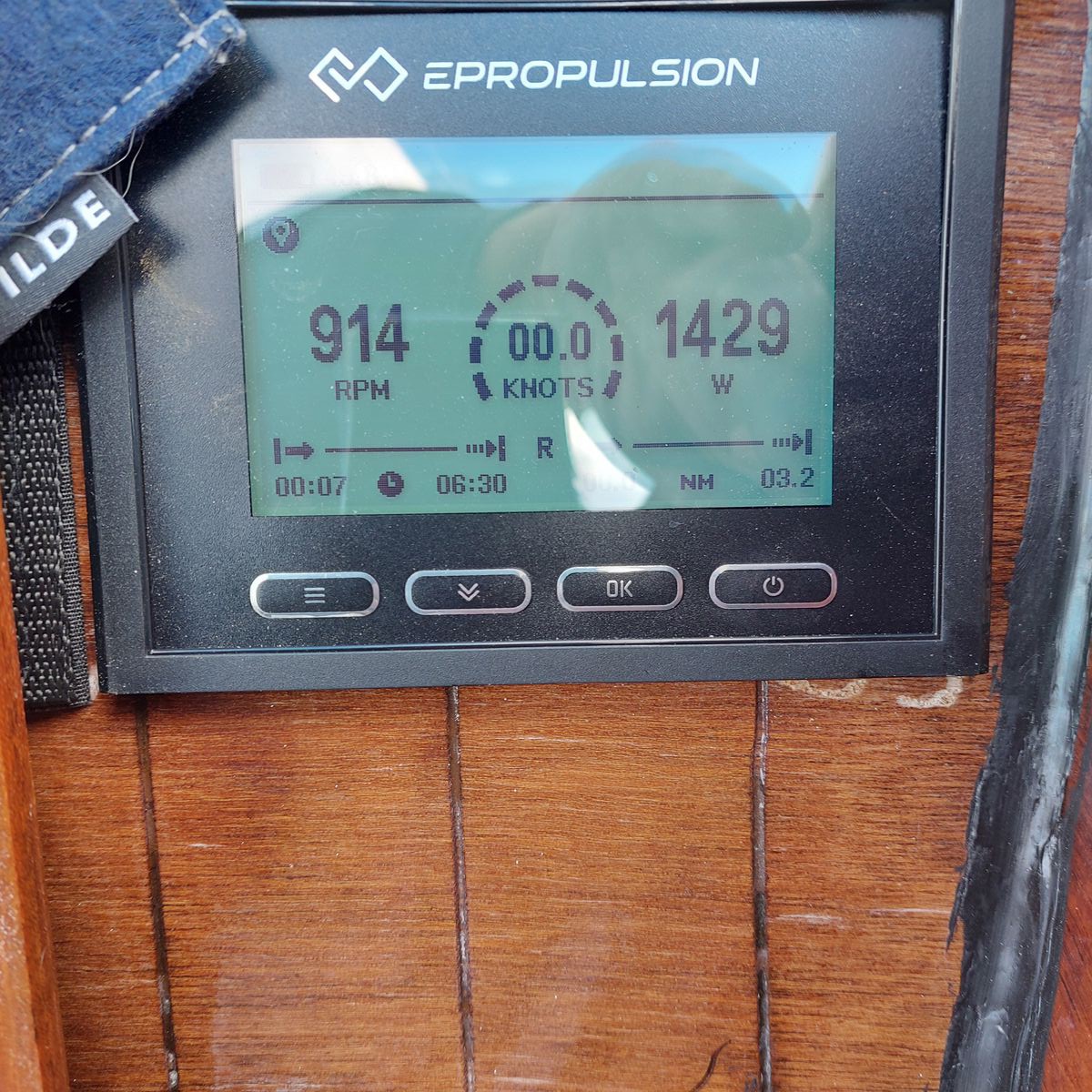

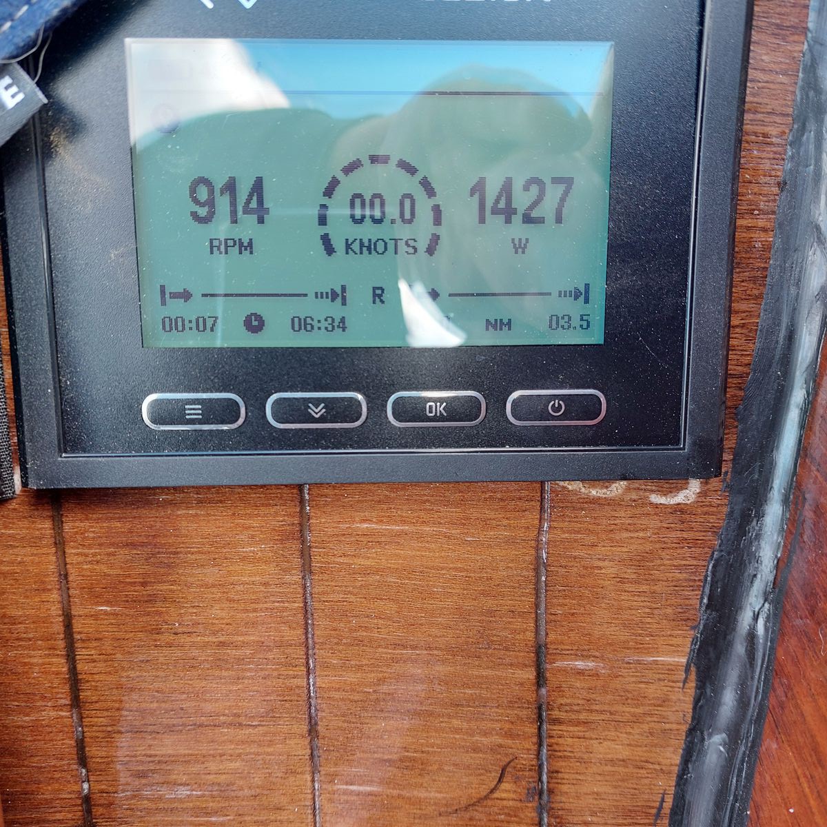

Hallo Freunde,

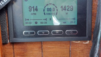

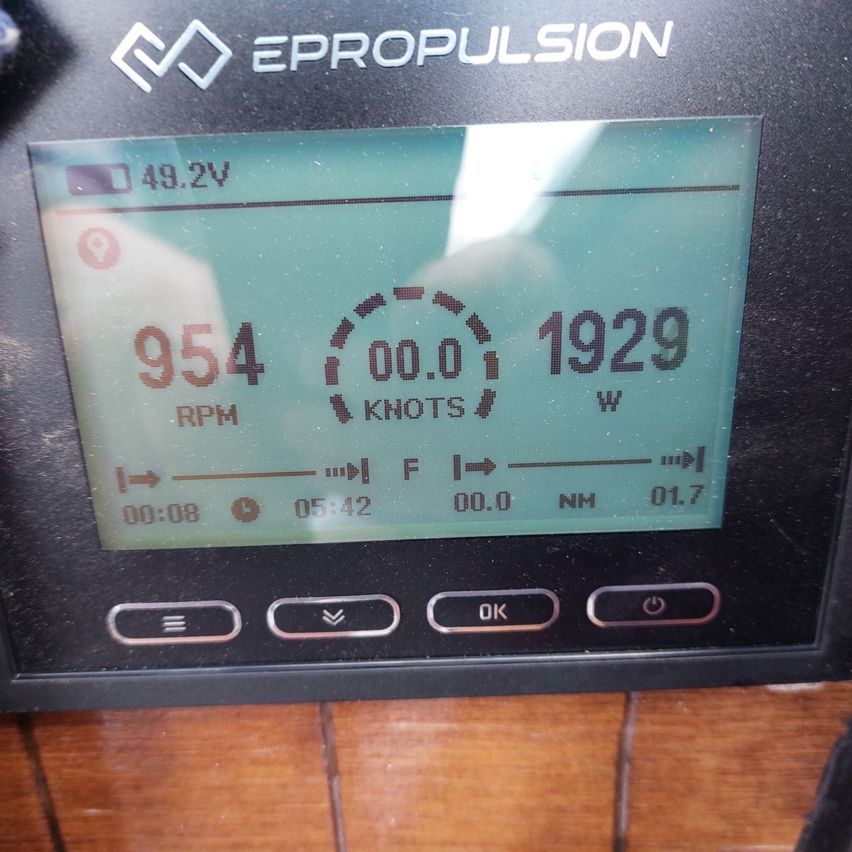

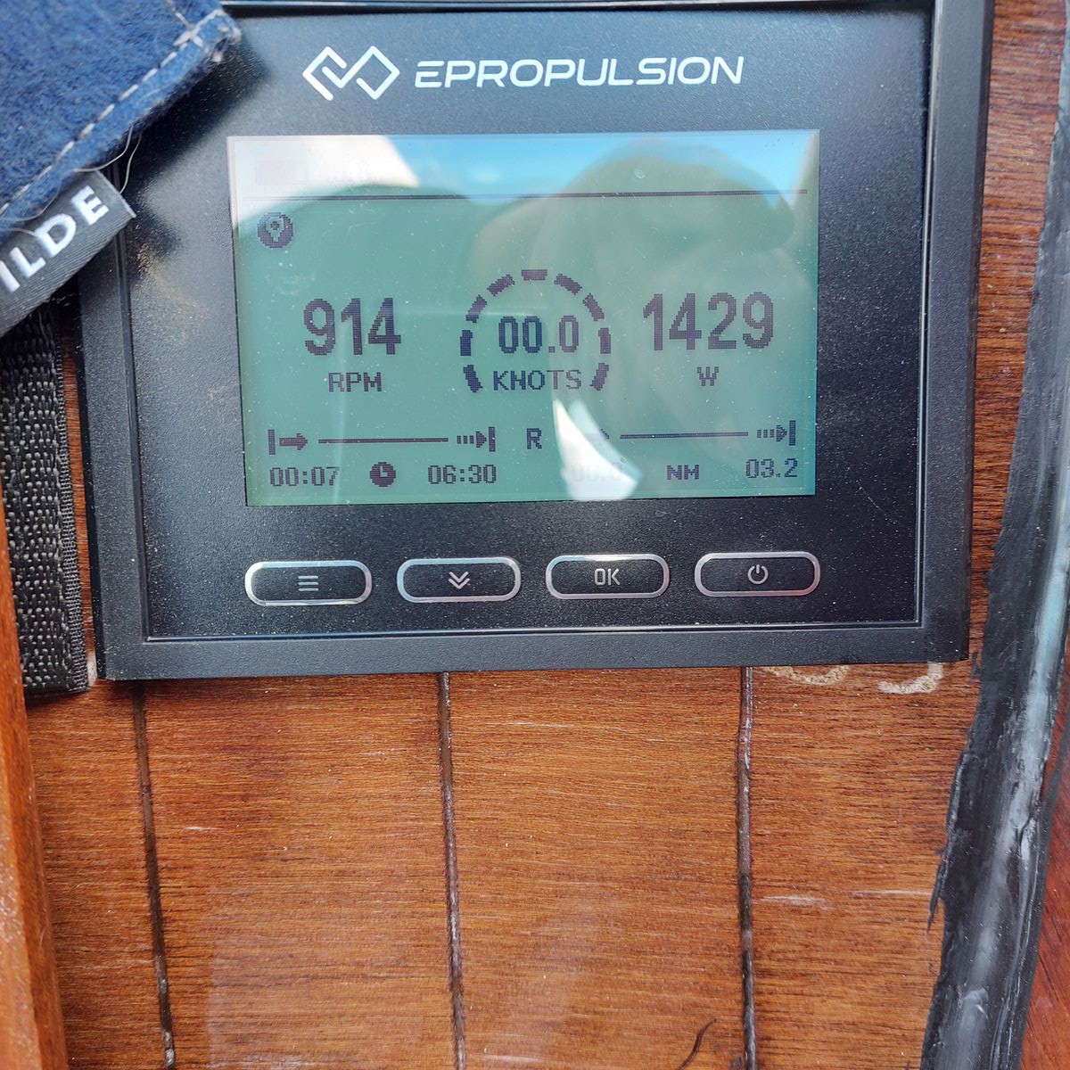

erstmal ein kleines Feedback zu meiner ersten Ausfahrt.
Abgelegt, Motor und Batterien unterschiedlichen Belastungen im Hafenbecken unterzogen.
Alle läuft Prima!
Dann weiter, mit Motor, dann unter Segel, dann wieder mit Motor, langsam schnell, langsam schnell, alles Läuft jetzt ausgezeichnet.

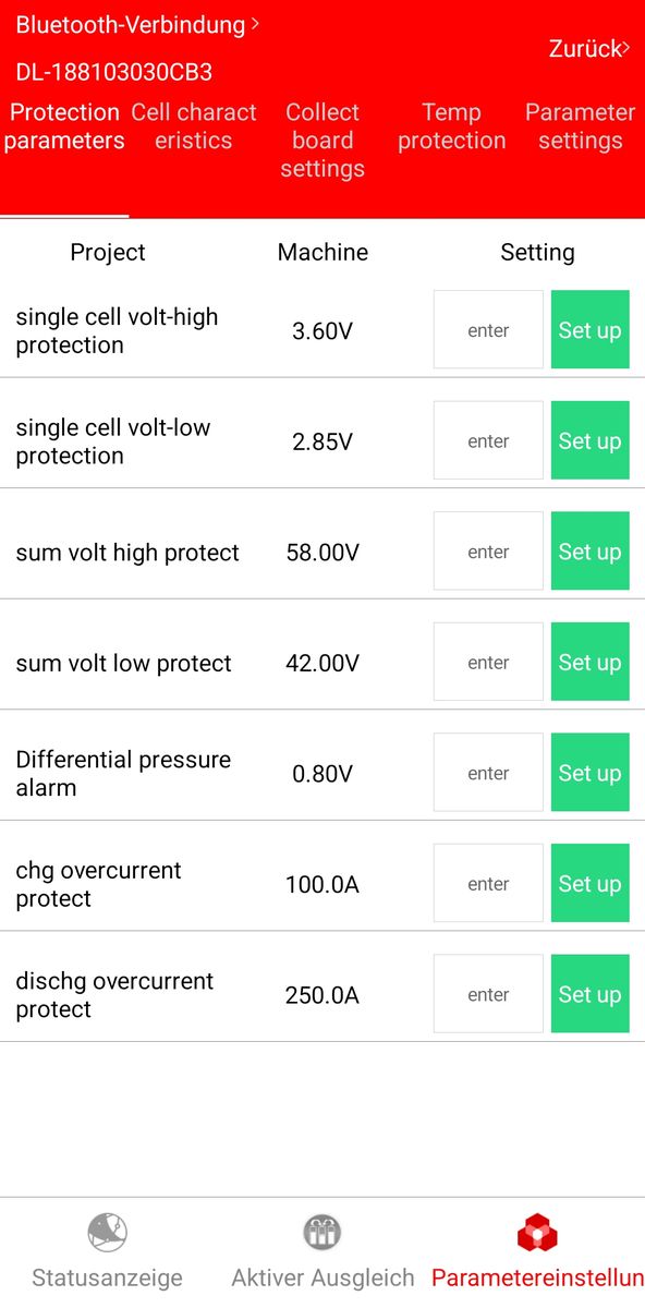

Die Zellen (BMS) laden "nur" bis 52,4 V.

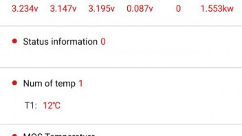

Moin,

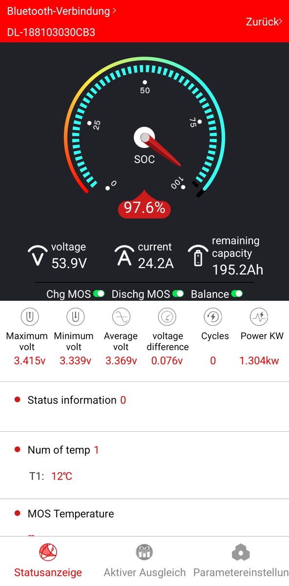

habe es gestern Abend mal beobachtet.
Die Zellen laufen nach oben hin sehr auseinander.
Eine Zelle 3,58V, eine Zelle 3,23 V (Höchster/Niedrigster Wert)
Das BMS schaltet ab, mit der Meldung: Zellenspannung zu hoch.
Nach ein paar Minuten sinkt dieser Wert wieder und das BMS lädt wieder bis diese eine Zelle wieder ca. 3,58 -3,60 V hat.
Dann geht das Spielchen wieder von vorne los.

Das mit dem Laden habe ich verstanden, allerdings kann ich mein Ladegerät nur bis 4 Amp. runter regeln. (4-25A) Nun schaltet bei 54V das BMS immer die Ladung ab und an. Ca. Minutentakt. Weiß nicht ob das gut ist.

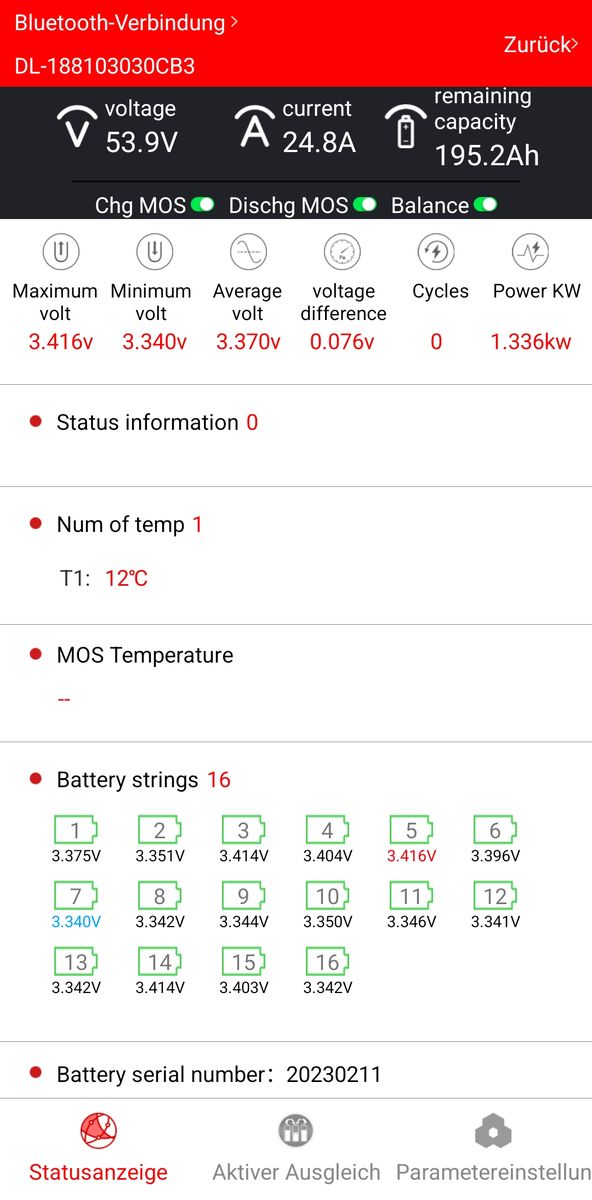

So jetzt ist der Bock fett.
Habe die Zellen überprüft, alles okay.
Habe dann neue Kabelringschuhe aufgeklappt.
Testlauf. Läuft super.
Hast recht Manfred, jetzt könnte ich Segeln ⛵️ gehen. Warte aber bis Montag ,da soll das Wetter besser werden.
Vielen Dank euch allen für die Hilfe.
Ich wollte schon alles wieder ausbauen und fertige Batterien kaufen.
Aber nun nicht mehr. Erzähle dann nochmal von der Probefahhrt.

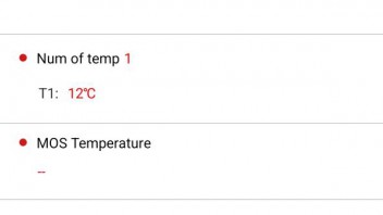

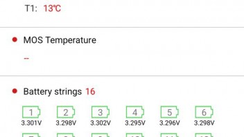

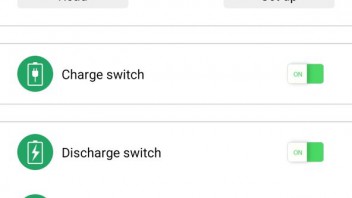

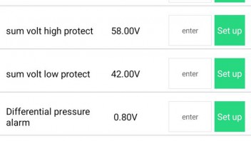

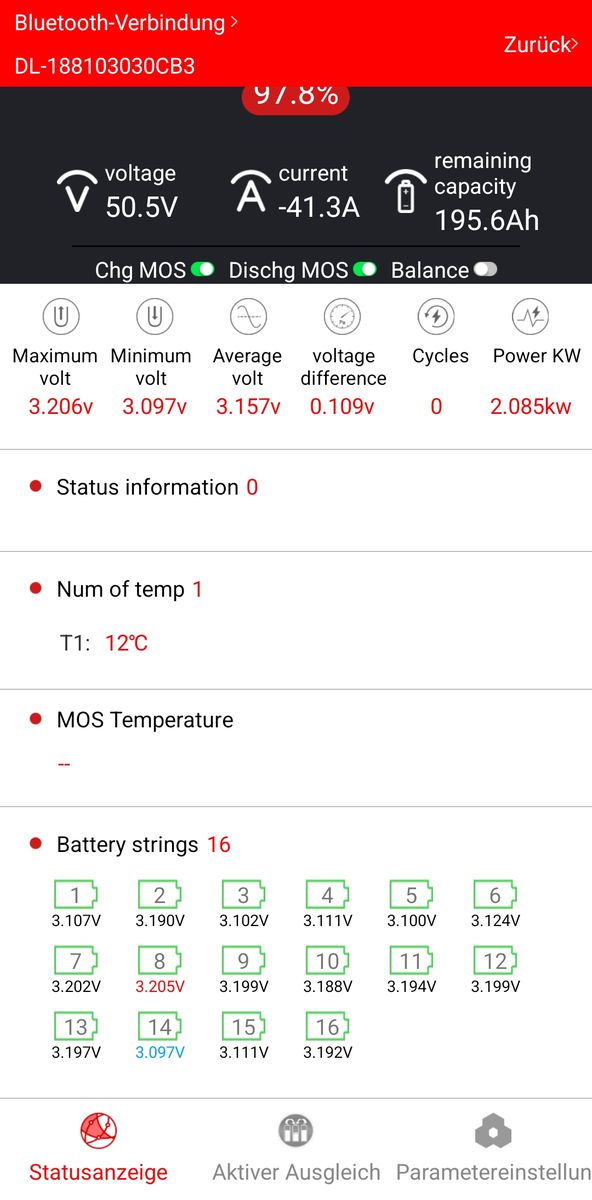

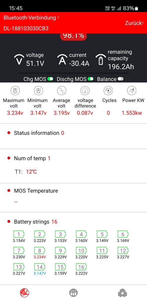

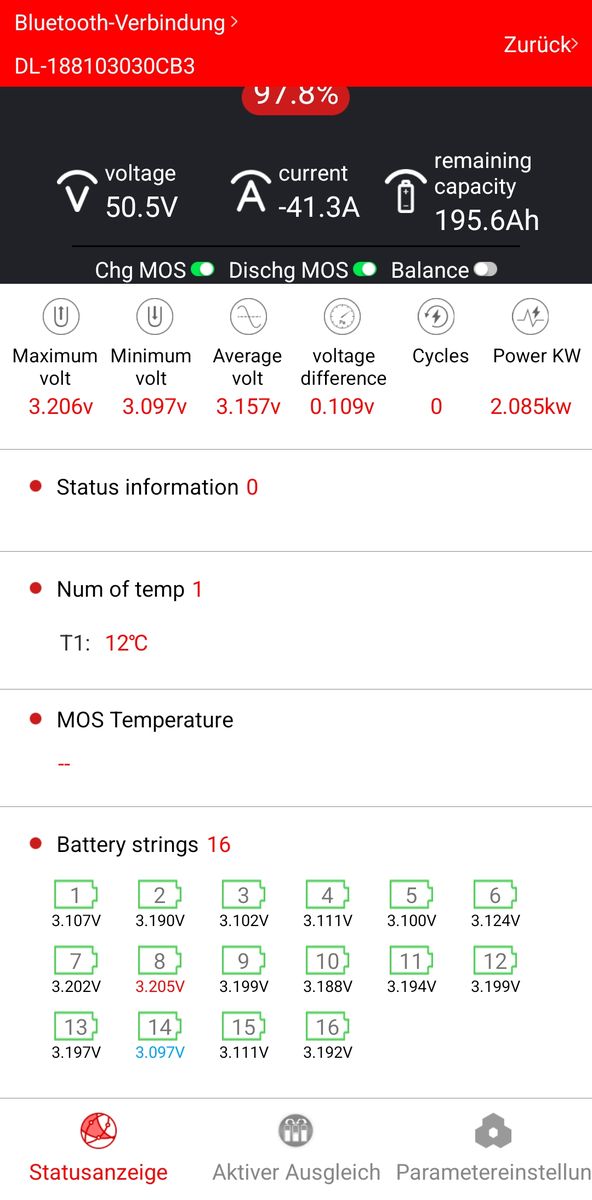

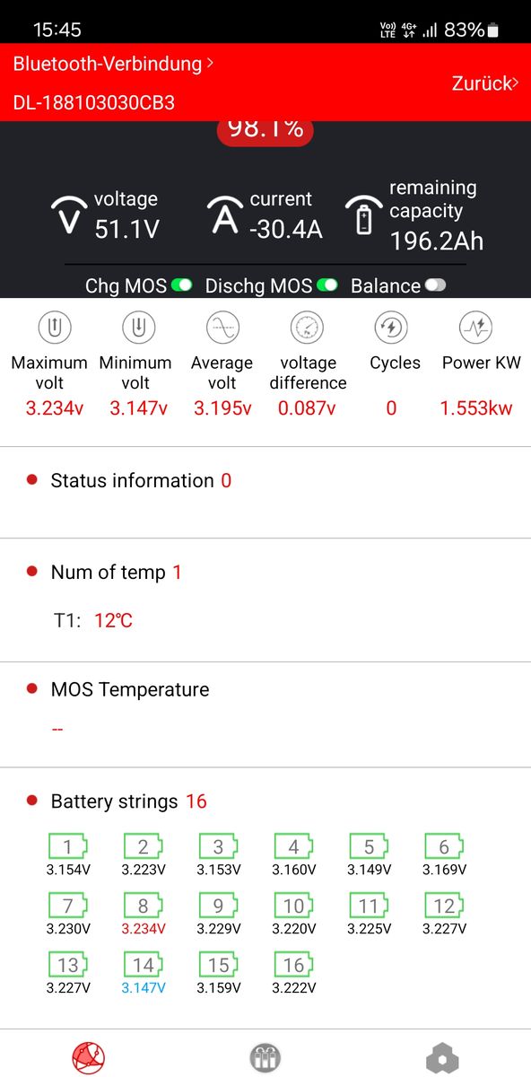

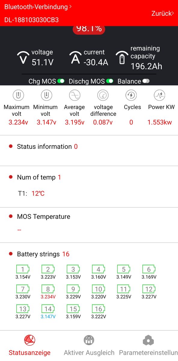

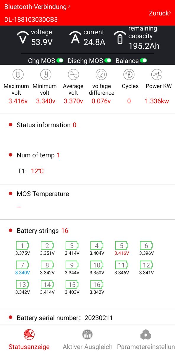

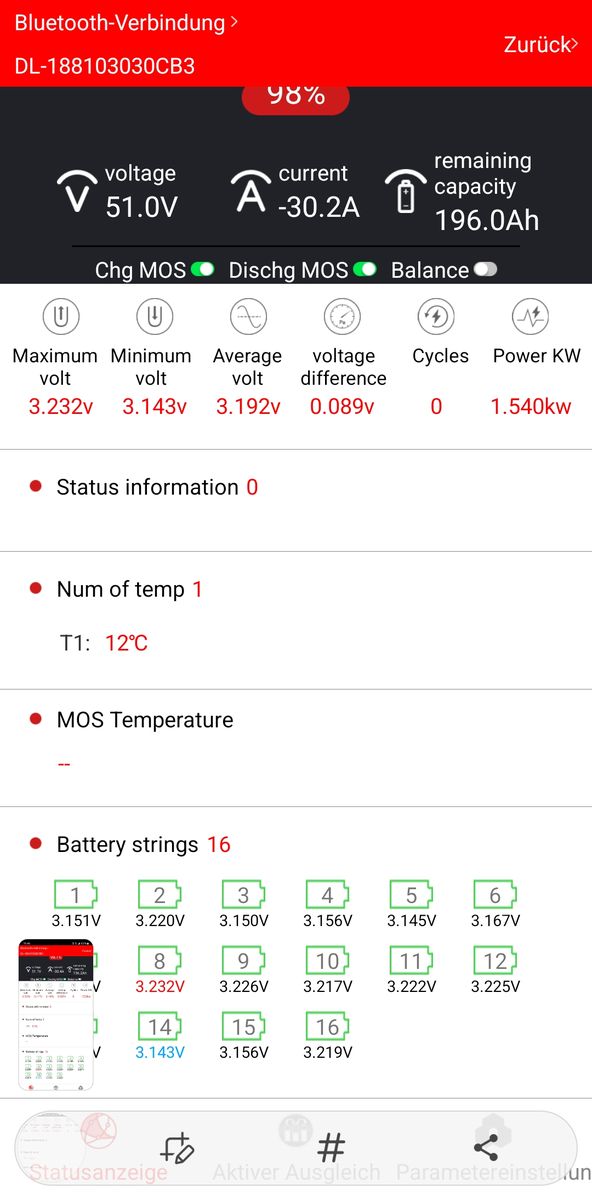

Anbei Screenshots vom Probelauf.
Gruß Arthur
PS. Jetzt muss ich nur nochmal schauen warum der Aktive Balancer nicht geht bzw warum der nicht in der Daly app nicht erscheint.

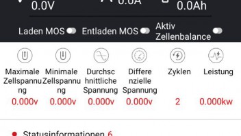

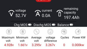

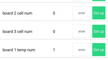

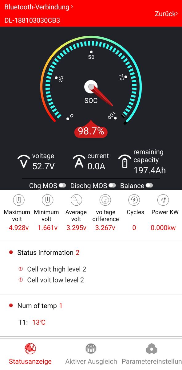

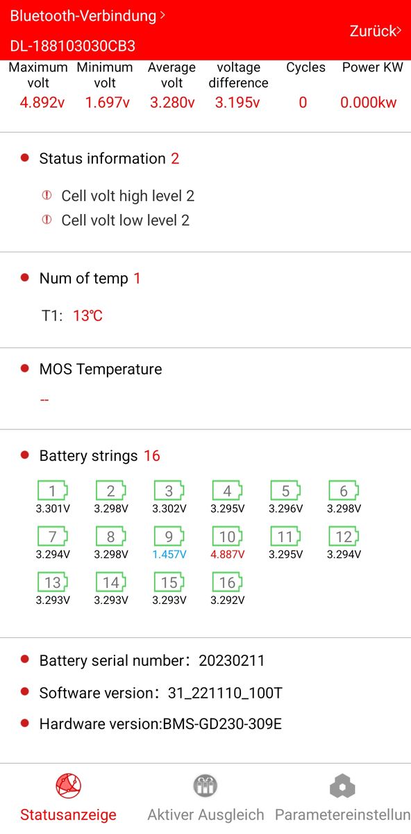

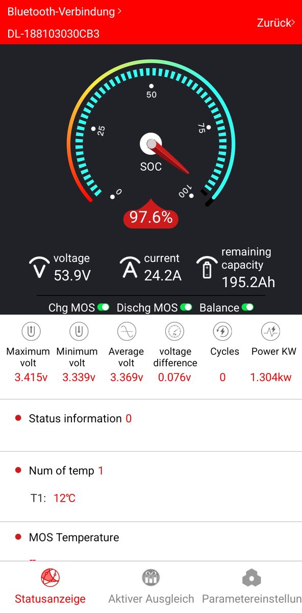

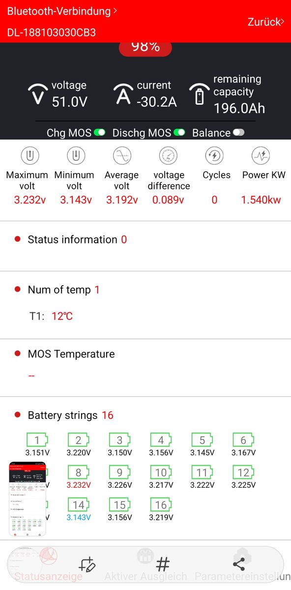

Habe tatsächlich dir Bluetooth Verbindung bekommen, bricht aber immer wieder ab. Aber erstmal egal.

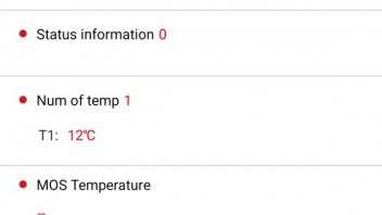

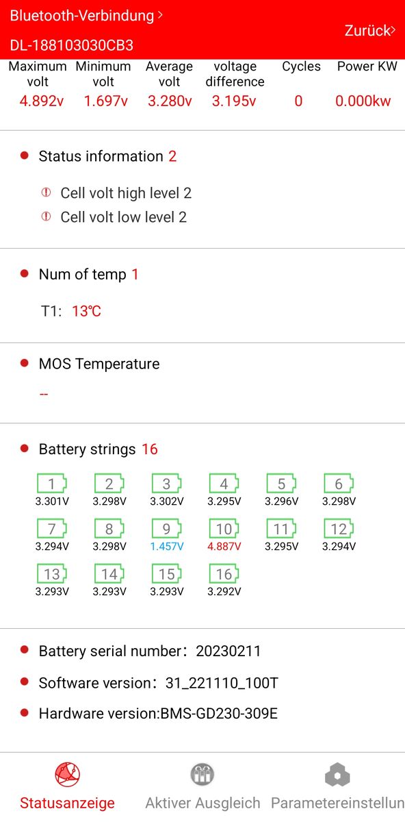

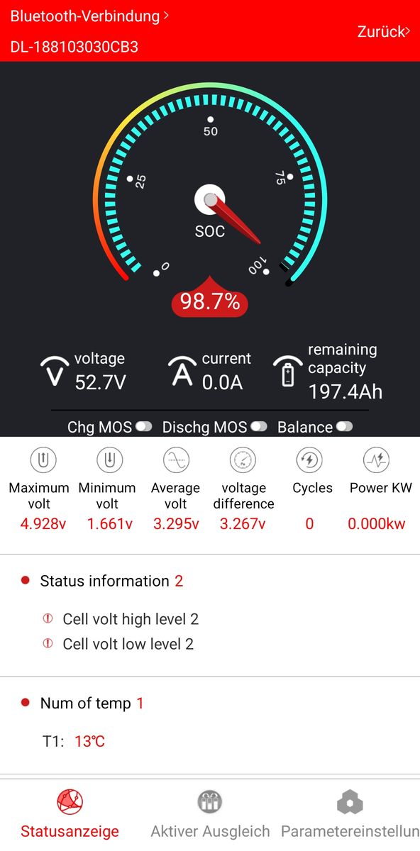

Hier nun die Screenshots.
Woher die Zellendifferenzen kommen, ist mir nicht ganz klar.
Wie ich letzte Woche noch reinkam, war die Zellen Differenz bei 0.03V. Vor allem die Maximale Spannung mit 4.7 V ????
Gruß Arthur

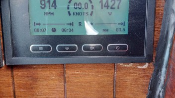

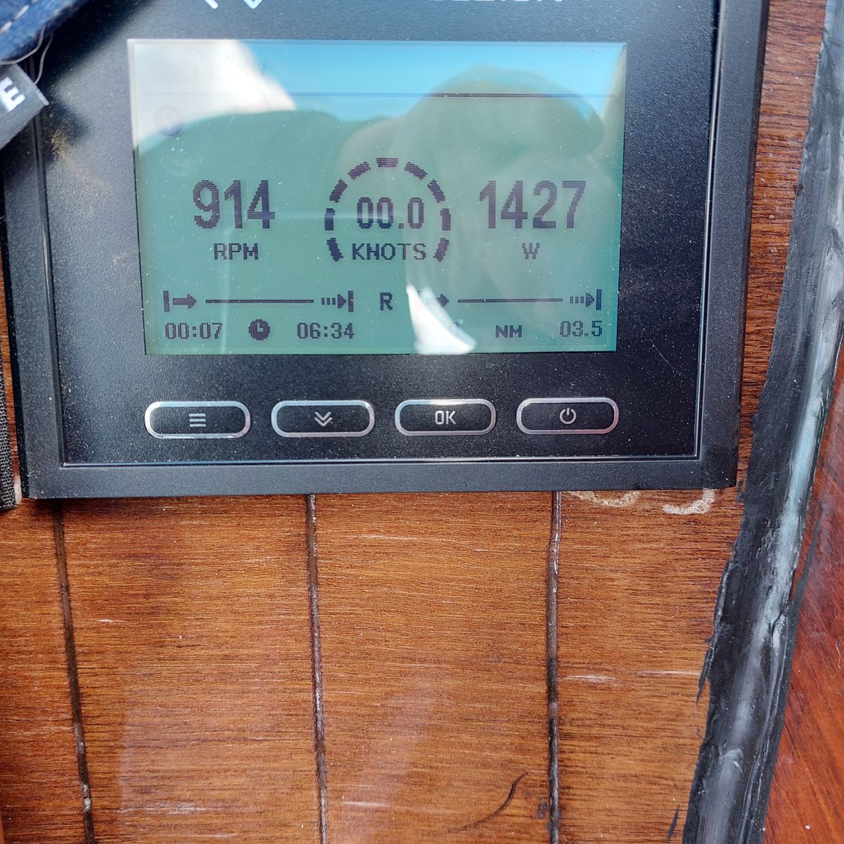

Hallo liebe Gemeinde,
Ich habe auf einem Segelboot eine Batteriebank von 16S 200A für einen E-Propulsion POD 6.0 verbaut.
Bei der Probefahrt letzte Woche lief das System einigermaßen gut.
2 x Ausfall des Sicherungsautomaten (200A)
1 x BMS abgeschaltet
Danach lief der alles bei Entnahme von ca. 1000 Watt 1,5 Stunden stabil.
Gestern wollte ich mit meinem Segelboot wieder rausfahren und hatte wieder Motorausfall (BMS hat abgeschaltet), so wurde ich zum Ruderboot
Wieder in der Box, Wind und Strömung waren auf meiner Seite, Systemcheck. Nichts gefunden. Keine Fehlermeldungen.
Dann neuer Versuch. Wieder rausgefahren nach 20 Metern, wieder Totalausfall. Hauptschalter an/aus. Nichts. Balancerstecker gezogen, alles wieder da. Motor wieder an und war dann auch gleich wieder weg.
Jetzt bin ich Ratlos
. In der Box funktioniert alles, aber draußen geht dann nichts mehr. Wehe sowas passiert nicht im Hafenbecken, sondern in der Fahrrinne![]()

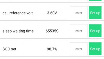

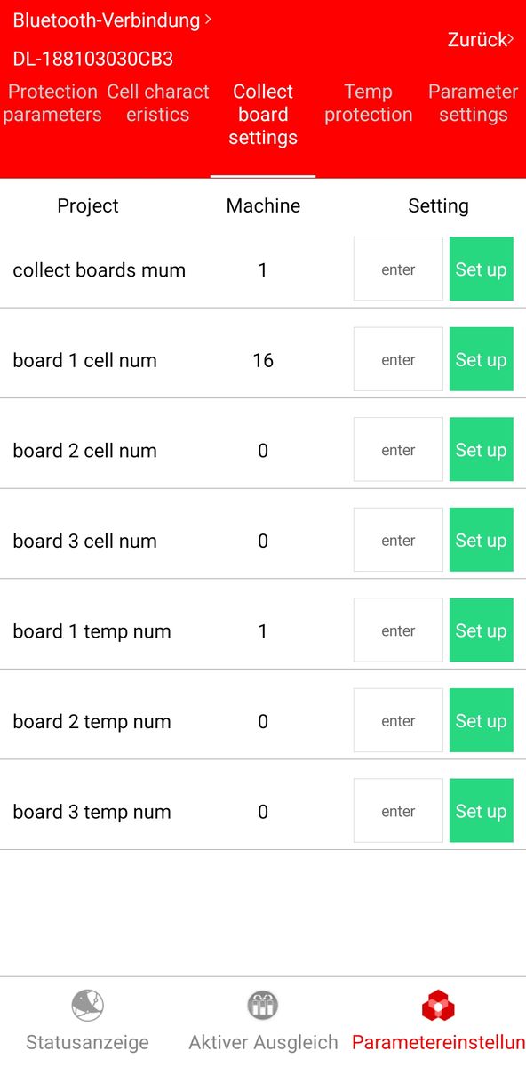

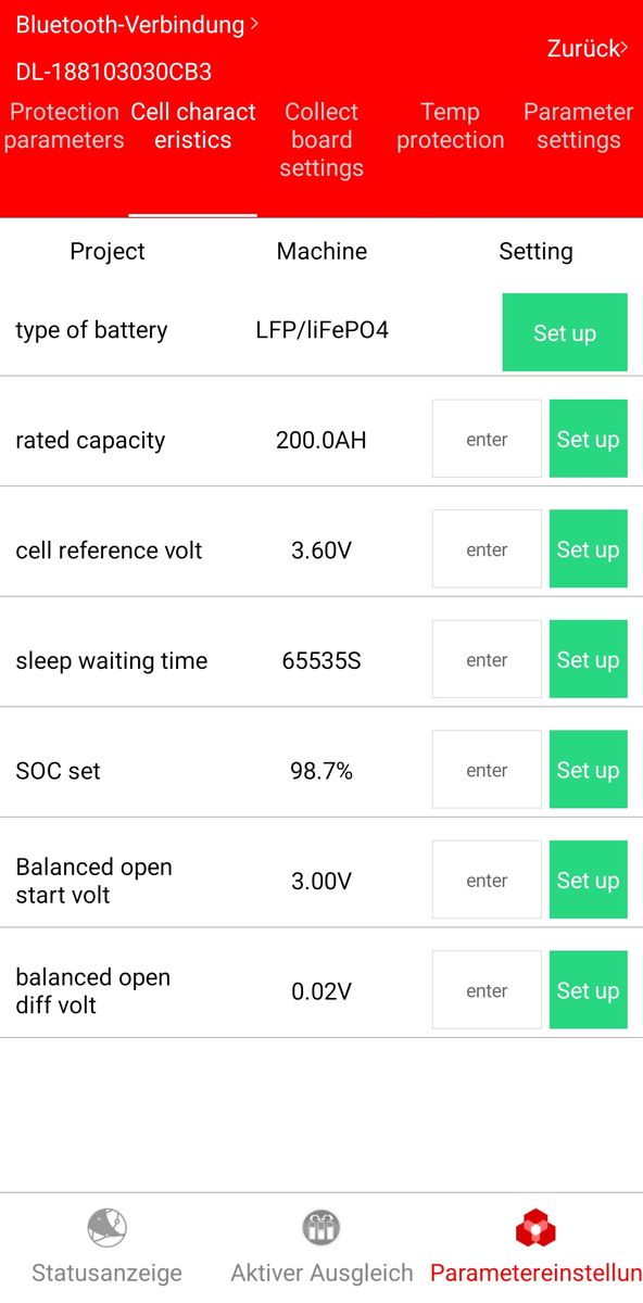

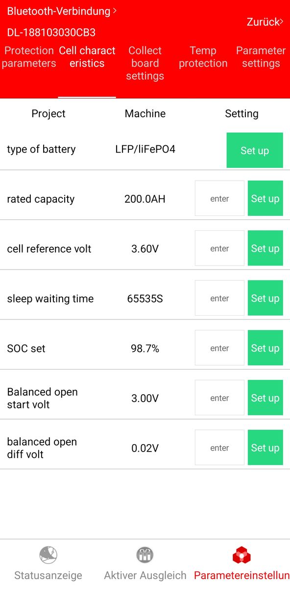

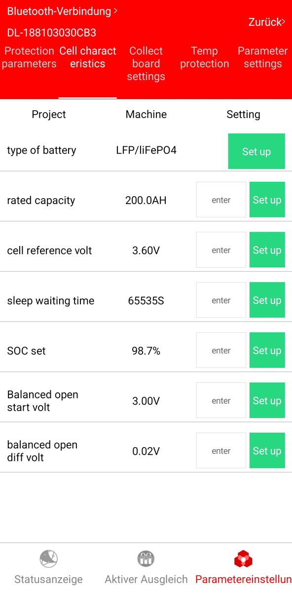

Auch die Bluetooth Verbindung habe ich nur wenn ich Lade oder Entlade. Habe die Zeit schon auf 65535s gestellt.
