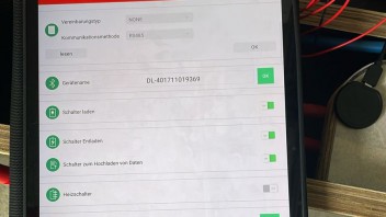

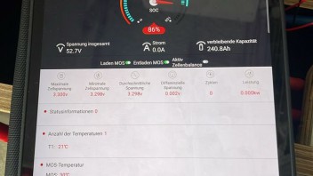

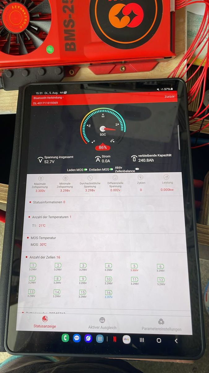

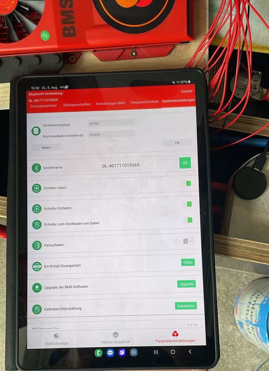

Mit dem DALY Wifi WLAN Transceiver kann ich mir mit dem BMS verbinden und auch einige Werte verändern nur wenn ich das Protokoll ändern möchte auf DALY und RS 485 für meinen DEYE 12 bekomme ich immer eine Fehlermeldung und es läst soch nicht einstellen.
Zwischen dem BMS Daly und dem Deye habe ich das Daly Interface Board gesteckt so wie in Anleitungen von Daly.
Warum läst sich das BMS nicht einstellen ?
