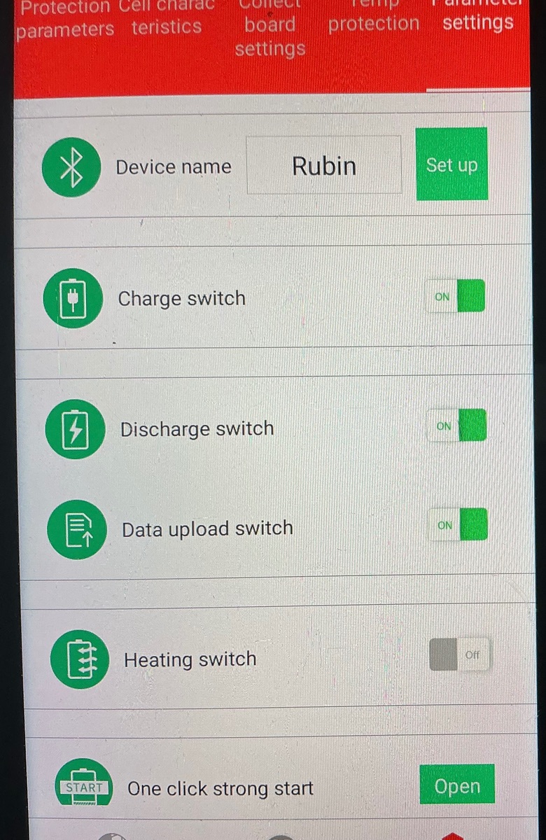

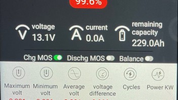

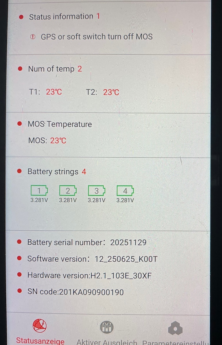

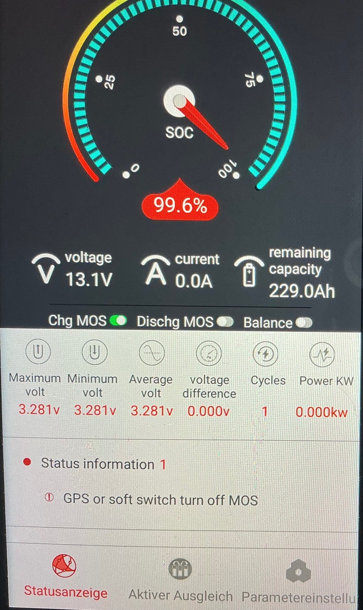

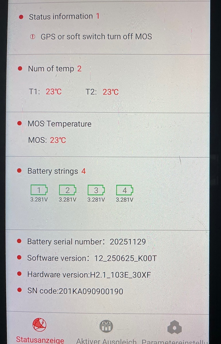

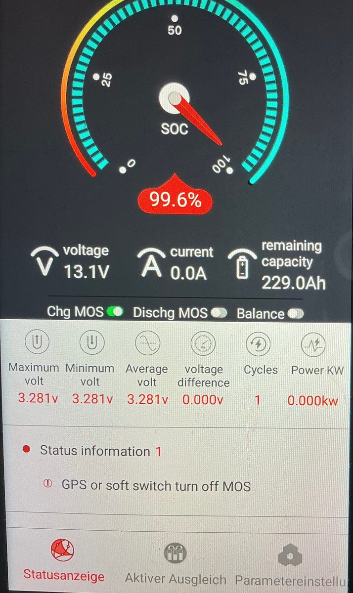

    Ich habe aktuell den Fehler, das der Akku sich nicht entladen lässt, Flugs geschaut: es steht ein Fehler an, leider weiß ich nicht, wie ich den beheben kann.

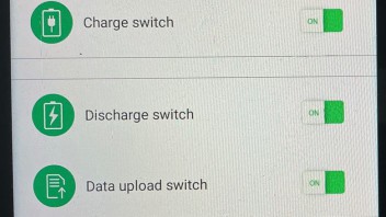

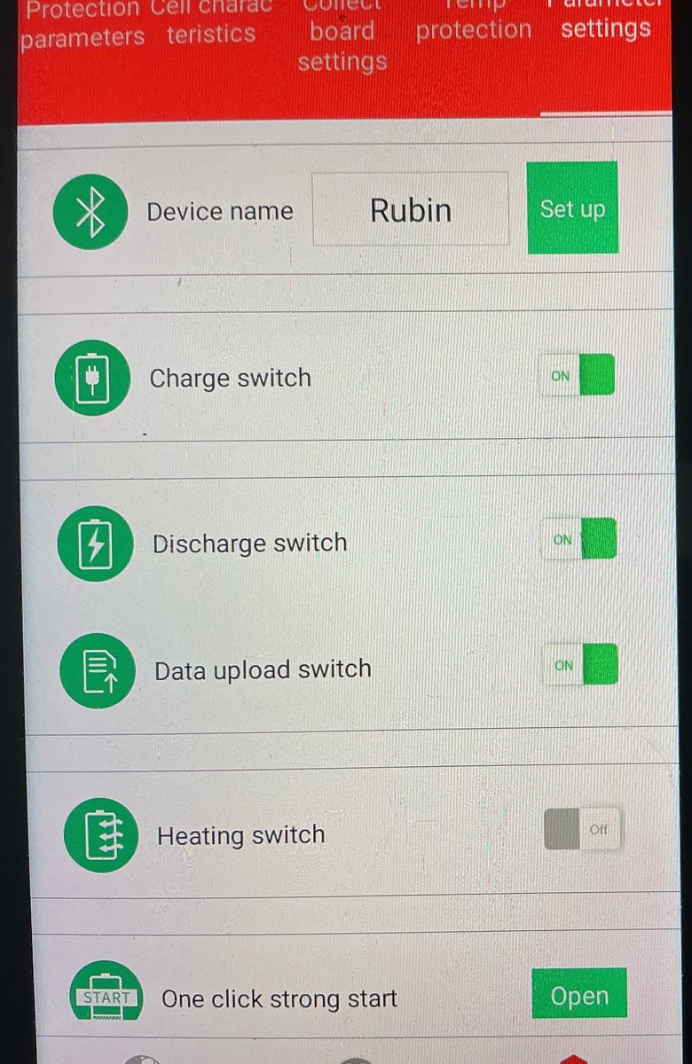

    Witzigerweise steht in der Parameterseite, das der EntladeMosfet „Ein“ ist, in der Startseite ist er ausgeschaltet.
    Anbei Screenshots zum Gerätestatus
    , Gerät und Problem.
