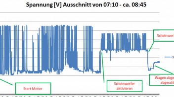

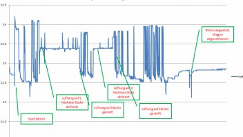

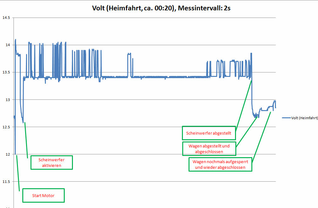

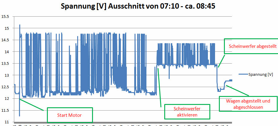

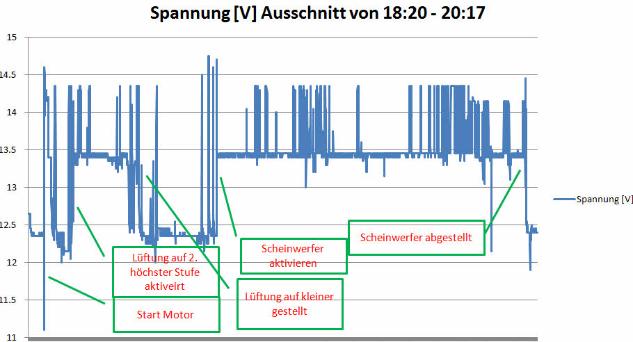

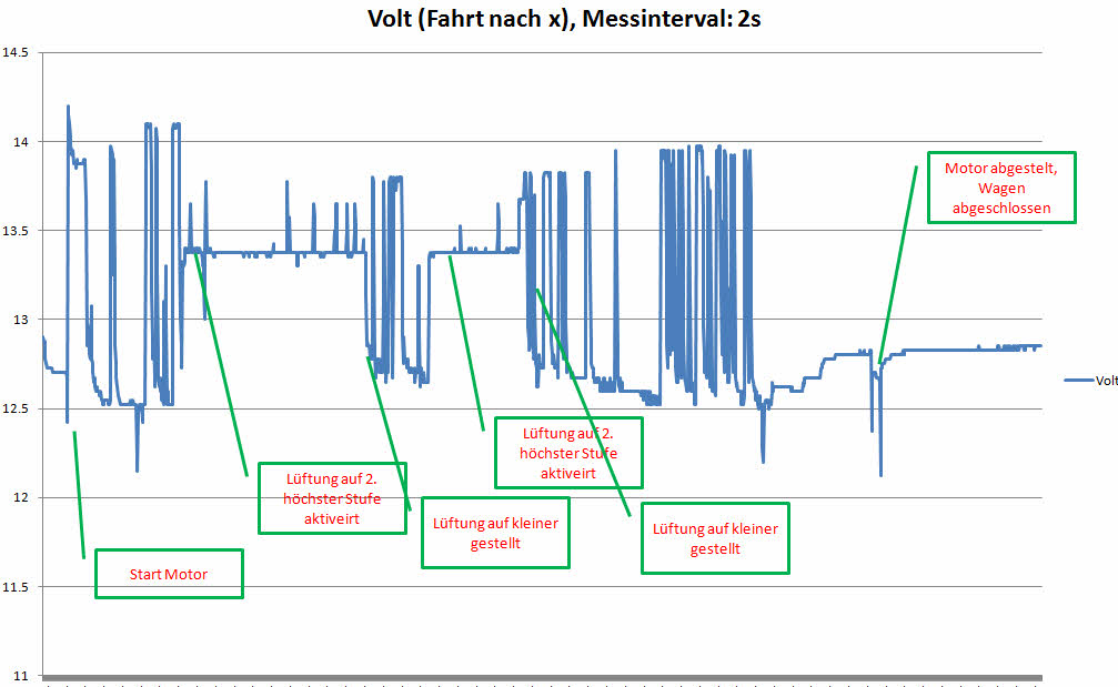

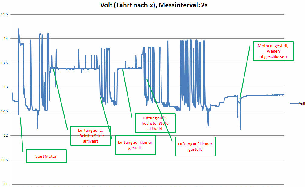

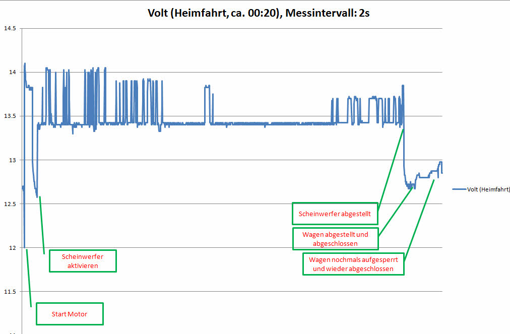

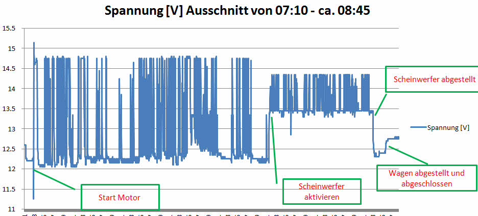

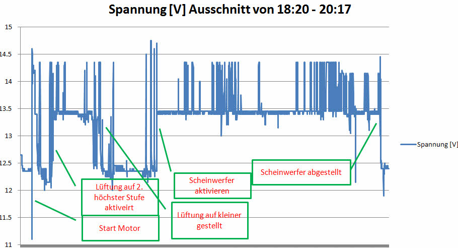

Ich - als gelernter Elektroniker - schaue mir die Spannungen natürlich genau an. Habe ein Multimeter sowie eine Spannungsanzeige am Zigarettenanzünder. Ich habe festgestellt, dass - je nach Ladezustand der Batterie - die Spannungsanzeige zwischen 11.8V - 15.xV schwanken kann. Seit Einsatz der neuen - voll geladenen - Batterie habe ich folgende Spannungsverhalten:
Motorstart: kurz >14V
Nach etwa 3 Min. sinkt die Spannung kontinuierlich bis auf 12.0V ab.
Schalte ich jetzt einen grösseren Verbraucher an (z.B. Scheinwerfer, Gebläse auf zweithöchster Stufe), steigt die Spannung wieder auf etwa 13.3V an.
Da ich schon 2x einen Batterieplatten hatte, traue ich dem System nicht so ganz
. D.h. ich habe Angst vor einer nächsten Batteriepanne. Kann ich davon ausgehen, dass wenn die Batteriekapazität <80% ist die Ladespannung wieder steigt (auch ohne Last). Und weshalb zum Geier, soll die Batterie nicht grundsätzlich mit 100% geladen bleiben
Nun meine Frage: Ist das Verhalten des "Ladecharakteristikes" meines Fahrzeuges normal?
