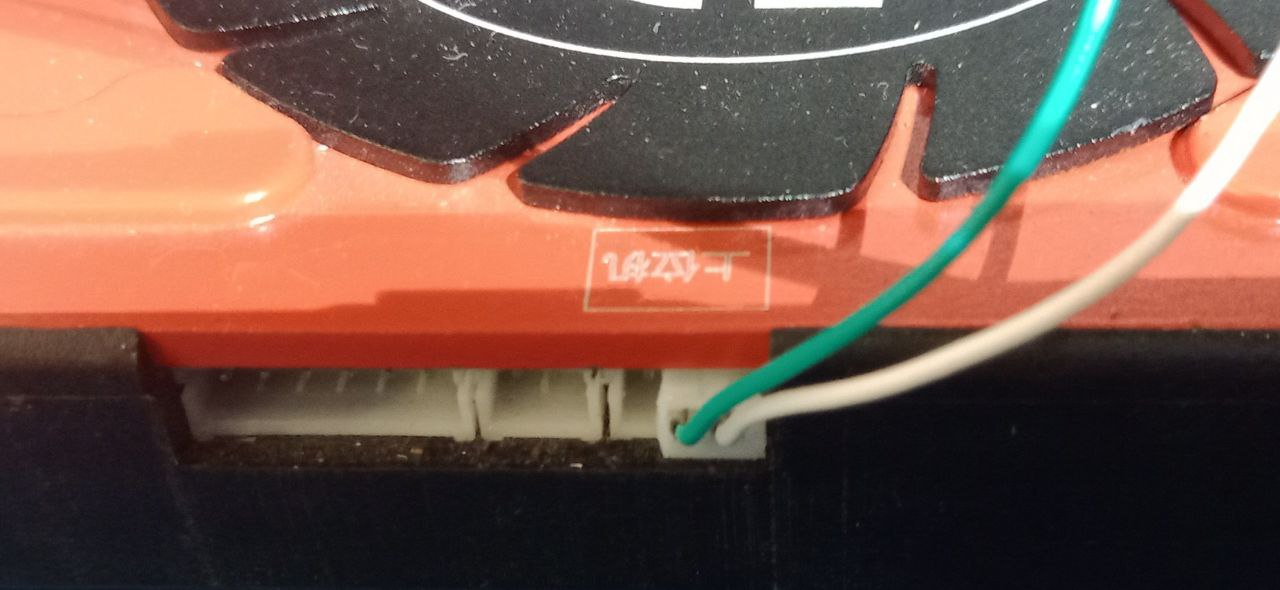

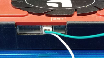

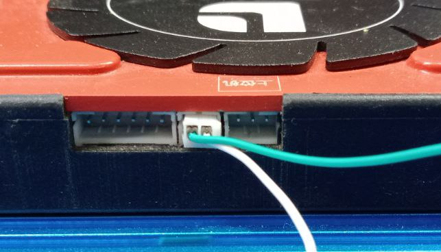

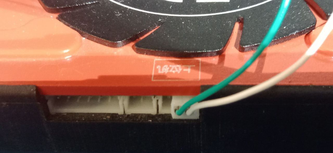

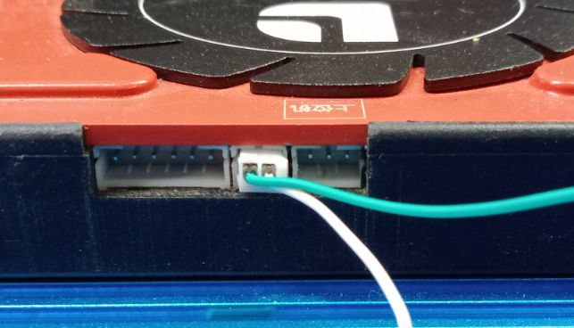

- mit der weißen Leitung auf Gehäuse, wie am Anfang, angeklemmt, umgeht jegliche Abfrage (Temp, Spannung Zellen).
- Leistung wird freigegeben.
Jetzt dieser Anschluss gebrückt, toll - startet.
Dann geht es wegen Belastung in Überlast.
Lässt sich mit Brücke nicht mehr neu starten ![]()
Ein wenig probiert - Spannungsmessung einzelnen Zellen entfernt -> Brücke und Spannungsmessung wieder angeschlossen - läuft.

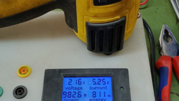

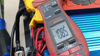

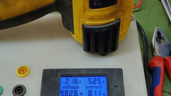

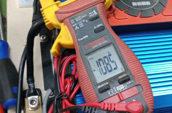

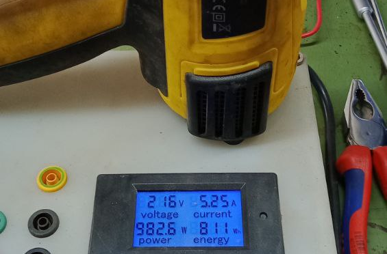

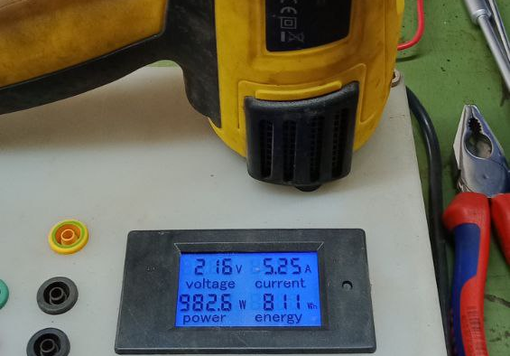

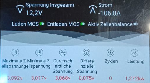

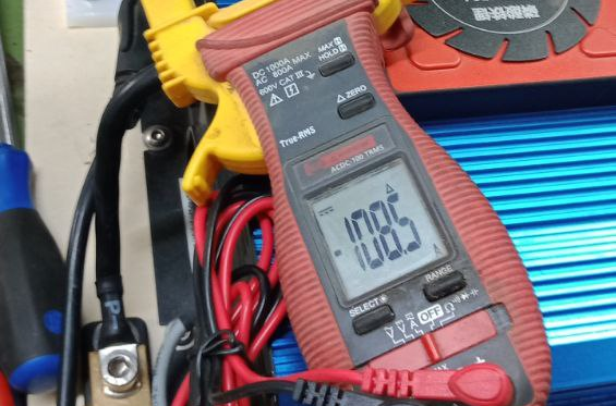

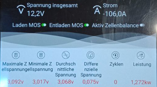

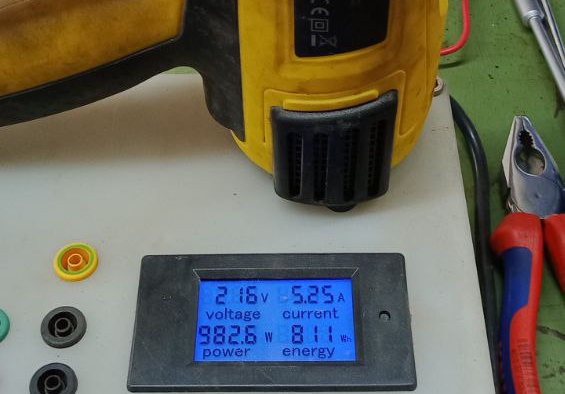

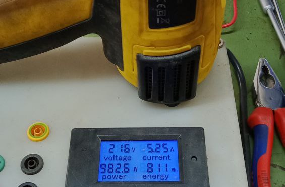

Leistungsmessung mit Heißluftfön:

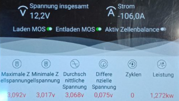

Folgende Messwerte an der Batterie:
Wirkungsgrad - 77% - na ja.
Bei einer effektiven Belastung von 1300W ist das BMS ausgestiegen (wären DC seitig bei 77% ~ 1700W - bei 12,2V => 140A)
OK, ich hab das nur mit dem Auge beobachtet - ein Datenlogger wäre genauer gewesen.

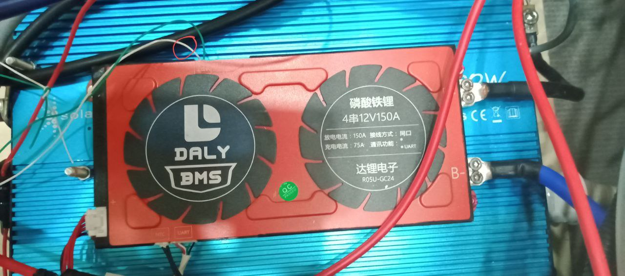

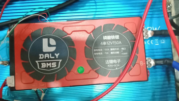

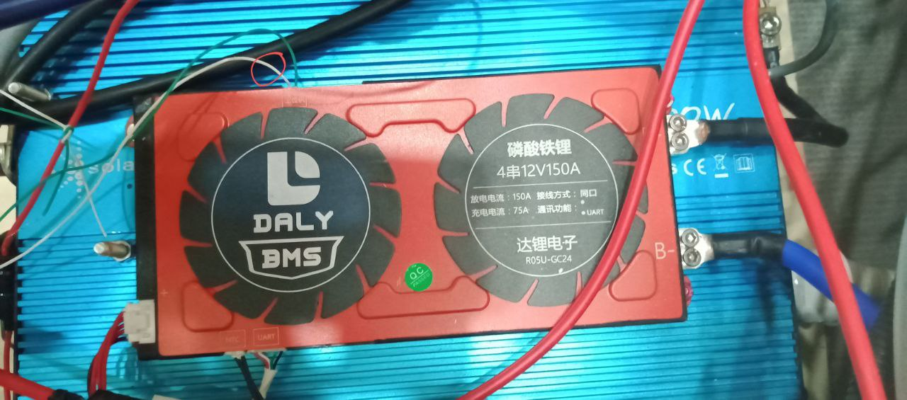

BMS:
Daly 4S, 12V, 150A;
Abschaltspannung < 11V
