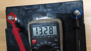

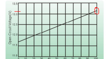

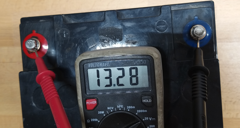

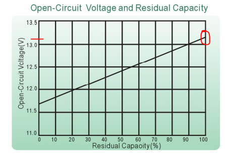

    ... dies widerspräche aber ergo der Tatsache, dass sich oberhalb von 12,6 V keine dentritfähige Bleisulfatkonzentration bilden kann(?) Ein Bleiakku ist bei ca. 12,6 - 12,75 V "voll" ...
    ... kommt drauf an. Je nach Säurekonzentration. Mache AGM Batterien sind erst bei 13,15 V voll. (s. Herstellerangaben) und wären bei 12,6V schon ziemlich "entladen".
