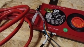

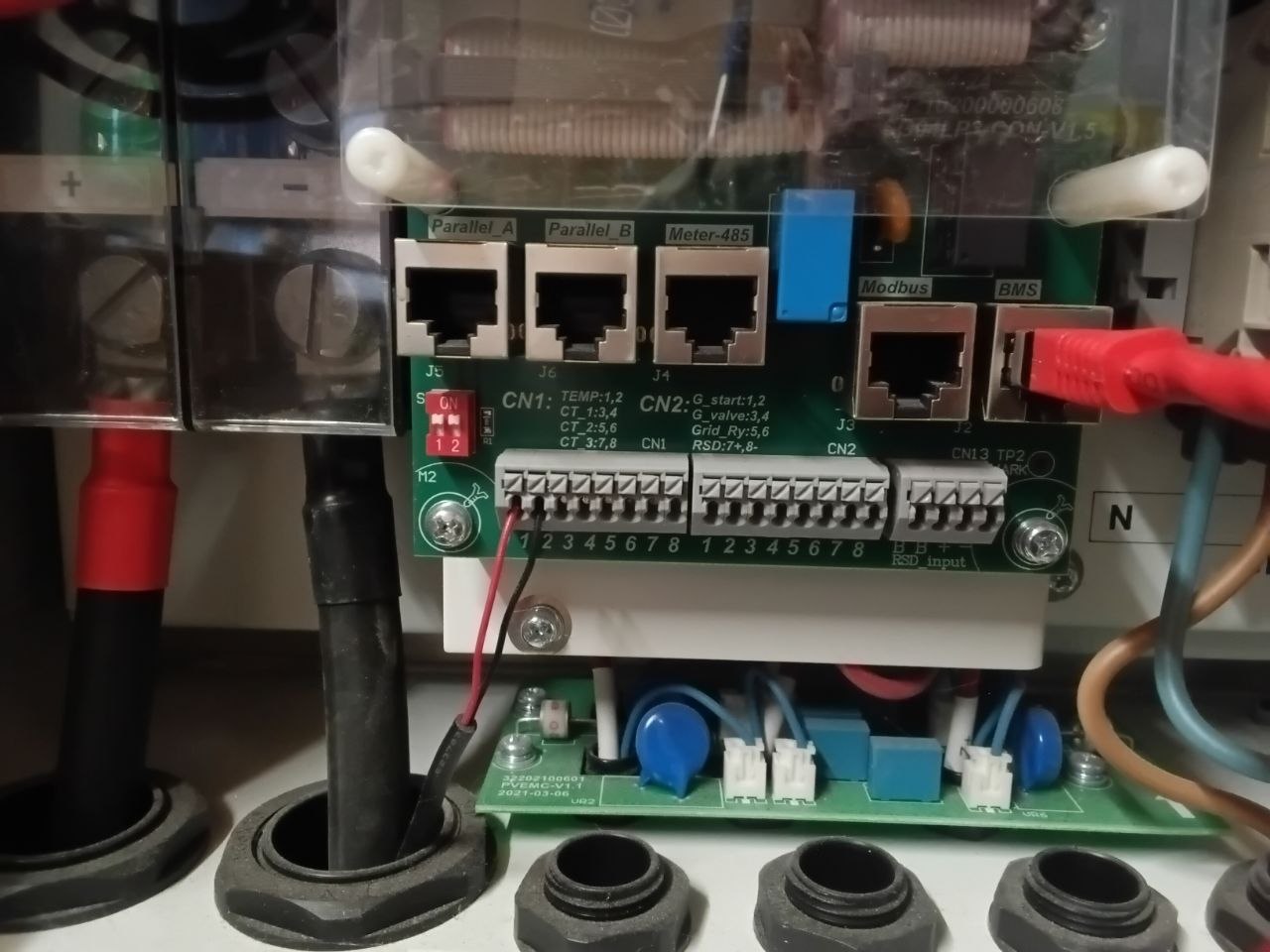

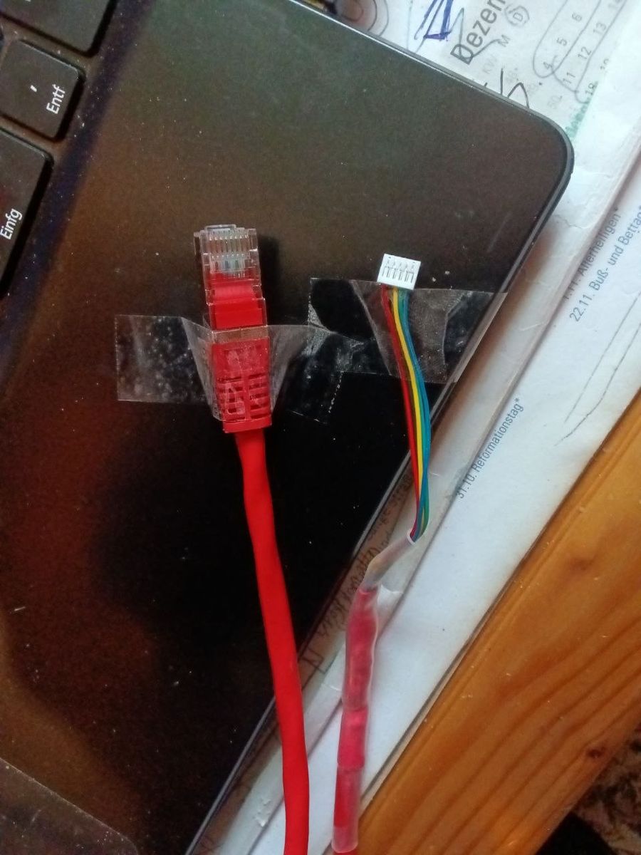

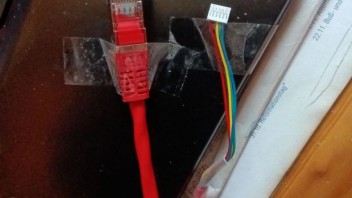

    Deshalb habe ich ja die PINs dazugeschrieben, weil nur Farben nichts aussagen. Aber du siehst ja auch mein Bild, mit der entsprechenden Anordnung der Farben.
    Vielen Dank für die Zusendung des richtigen Kabels. Möchtest du das andere Kabel zurück? Vielleicht kannst du es ja wiederverwenden als Cross-over-Kabel :)
    gut, ich sehe, dass mein scharfsinn noch nicht ganz getrübt ist.

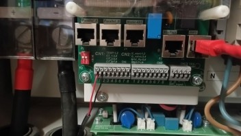

    gerade nochmals gemessen: PIN 1&2 am BMS (rot+schwarz) liegen auf 4&5 des RJ45-Steckers.
    diese sind sogar gedreht, d.h. PIN 1 (rot) liegt auf 5, PIN 2 (schwarz) liegt auf 4.
    PIN 4 (grün) liegt auf 7, PIN 5 (blau) liegt auf 8.
    gut, dann bitte ich dich nun um die Bestätigung meiner Beobachtung, die ich aus deinem Dokument ableite:
    1. Auf meinem Bild im Anhang sind beide Stecker exakt so positioniert, dass die Zählung des PIN 1 jeweils von links beginnt - RICHTIG?
    2. Ich messe die Belegungen, nach dieser Zählweise, daraufhin folgend spiegelverkehrt:
    - Die CAN PINS 4&5 des Deye-Steckers liegen auf 1&2 am Daly (Kabel rot+schwarz) statt auf 4&5 wie in der Anleitung gefordert
    - Die RS485 PINS 7&8 des Deye-Steckers liegen auf 4&5 am Daly (Kabel grün&blau) statt auf 1&2 wie in der Anleitung gefordert
    - GND (Kabel gelb) ist nicht belegt, weder bei 2 noch bei 6 am Deye-Stecker
    Wer hat nun den Dreher im Kopf, ich oder du?

    Einstweilen würde ich - wenn es dich nicht kränkt - mit einem Multimeter noch die PIN-Belegung des Kabels verifizieren. Vielleicht könntest du dich vercrimpt haben? Würdest du mir den Belegungsplan für dieses Kabel (Deye/Daly) zur Verfügung stellen?

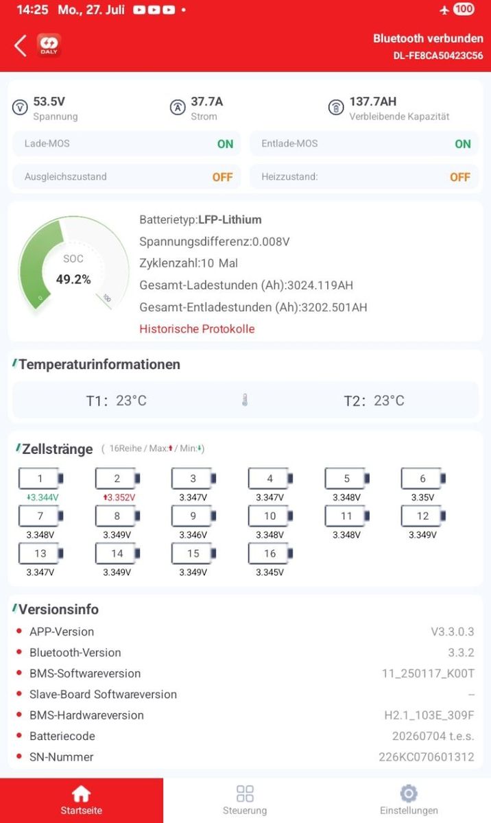

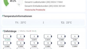

    Die Hardware-Version des BMS ist mit "E", ich hatte es ja gerade erst frisch von dir gekauft - wie der Screenshot zeigt.
    Gab es bei der Software-Version auch solche Einschränkungen? Da könnte ich ja was dran ändern. Oder hast du die sogar selber geflasht?

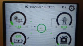

    Habe nun so eine Art von Kommunikation hinbekommen. Und zwar mit dem Pylontech-Protokoll, RS485, Modus 12 am Deye.
    Leider wird nur der SOC übertragen (und das noch nicht mal ständig korrekt), und das Gerät wirft den Fehler W31 (Batt Comm Warn) aus, den ich dann unterdrücke, indem ich den Piepser ausschalte.
    Ziemlich unbefriedigend das Ganze, aber ich kann damit arbeiten.

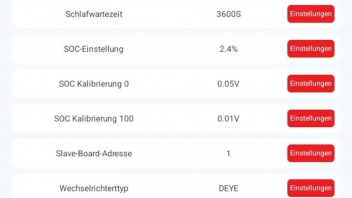

    Jetzt schon alles mögliche versucht, Protokoll auf Pylon, bringt nix. CAN Resist geöffnet, bringt nix. Einstellung im BMS: Deye/RS485 mit EInstellung Protokoll 12 am Deye geht auch nicht.
    Mit der Daly Software die Board Number überprüft. Sie ist 1, sollte also passen.

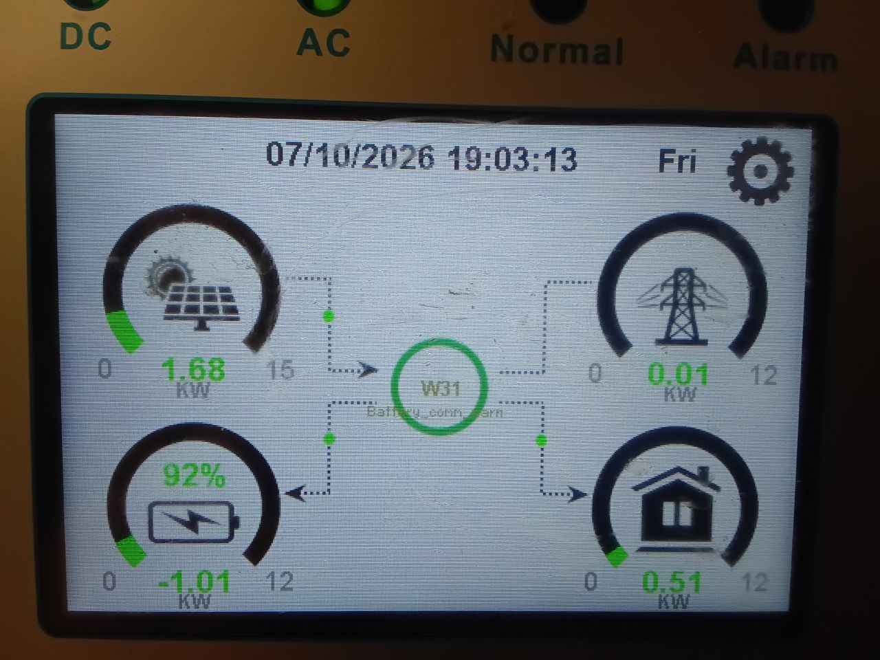

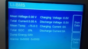

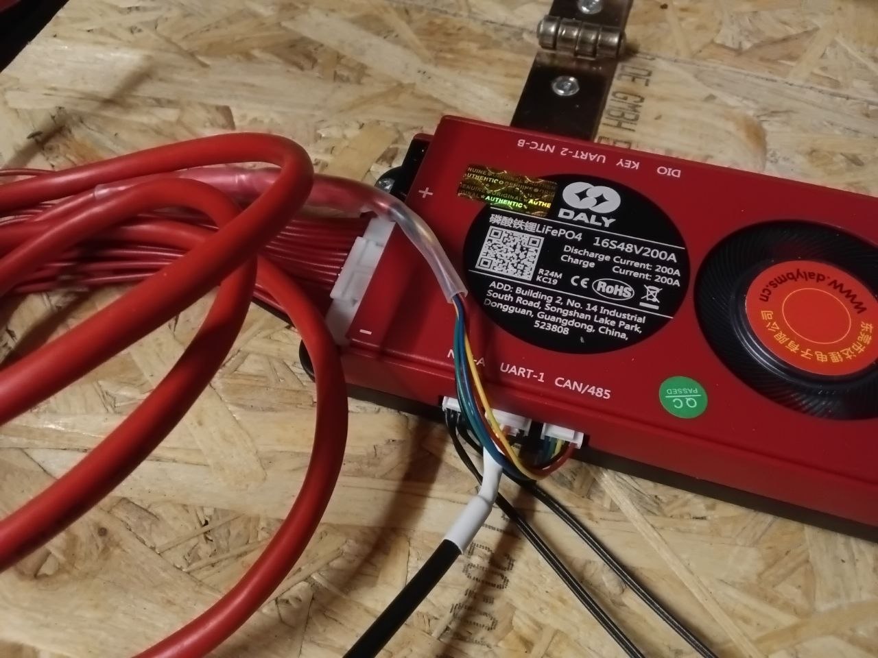

    gerade bei Dir ein neues Daly 16s 200A gekauft mit passendem Kabel Daly-Deye CAN/RS485.

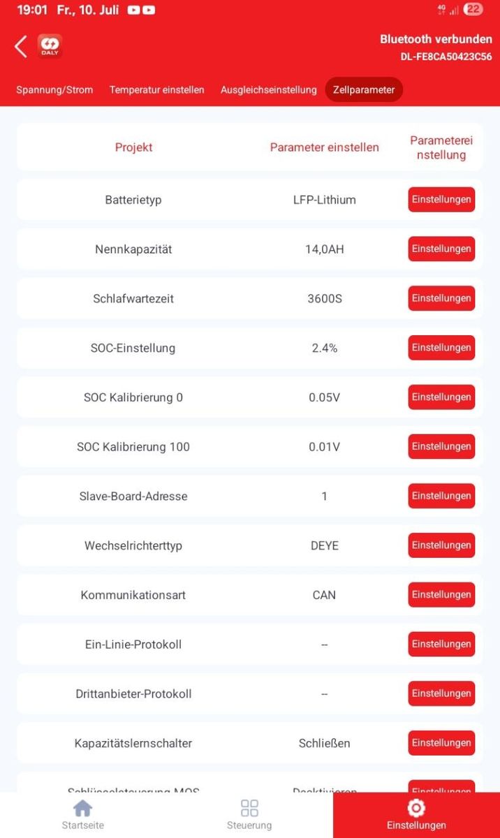

    • In der Daly App eingestellt: Deye und CAN (siehe Bild), dann BMS neugestartet (es gibt kein "Speichern"-Button). Die Einstellung bleibt drin.
    • Im Deye in "BMS"-Port verkabelt, dann eingestellt "Lithium-Batt" und Schnittstelle "00".

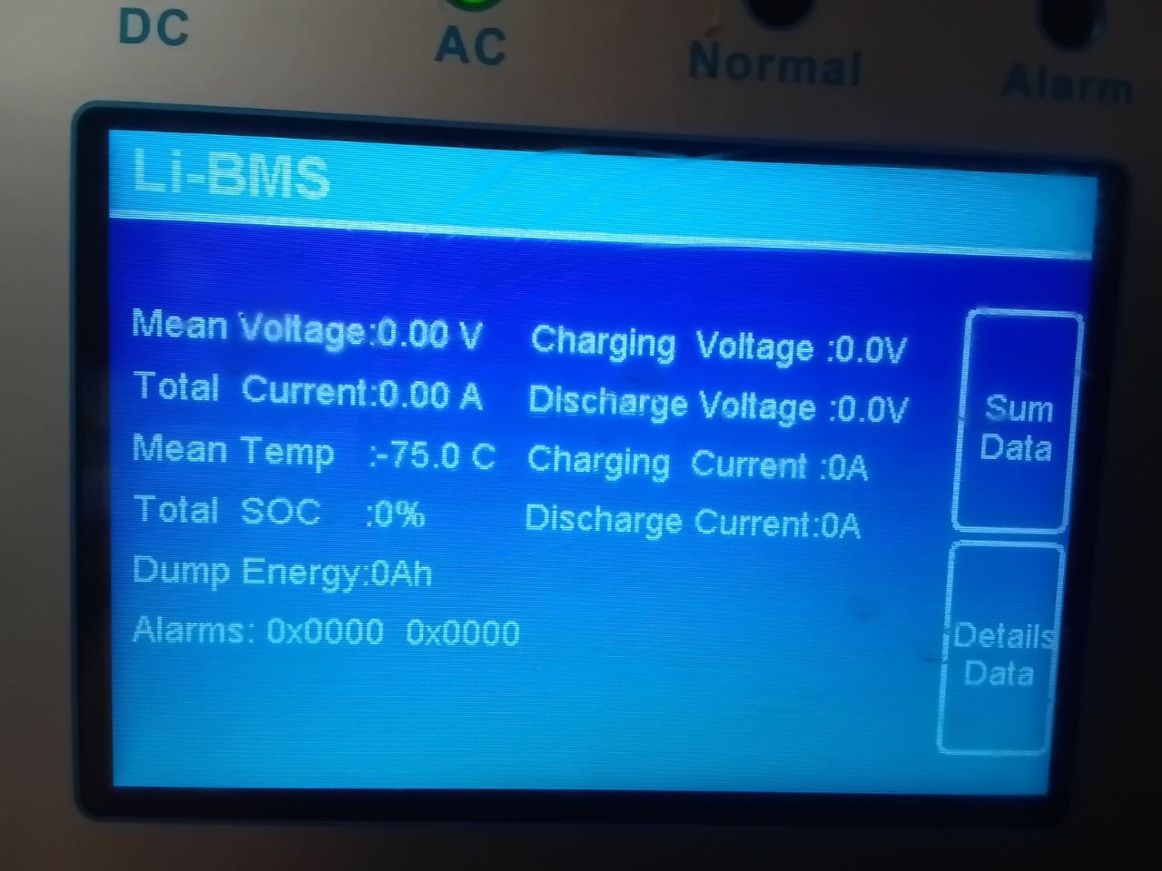

    • Nach einigen Sekunden wechselt der Deye dann in diesen Modus und piept - Fehler W31 Battery connection warning
    • Alle Werte werden mit 0 angezeigt (siehe Bild)
    Ein paar mal neugestartet die ganze sache, geht der fehler zwar weg, und die Batterie arbeitet, aber es werden keine korrekten Werte übertragen.
    Hast du eine Idee?
    Viele Grüße
    Johannes
