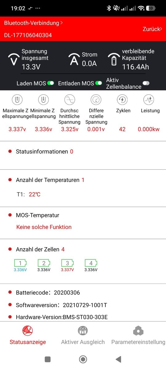

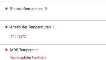

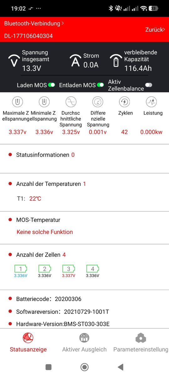

    Also mein altes BMS (H-Serie) hat ja wenigstens noch einen Zugriff über die App zugelassen. Leider stand da unter Statusinformationen eine satte 0, also nix. Die App zeigt weder irgendweche Auffälligkeiten oder Fehlermeldungen im Fehlerfall. Man bemerkt nur, dass das BMS den Akku nicht lädt. Weder im Auto, wenn der Fehler auftritt, noch danach, als ich den ganzen Pack ausgebaut bei mir auf dem Schreibtisch stehen hatte.

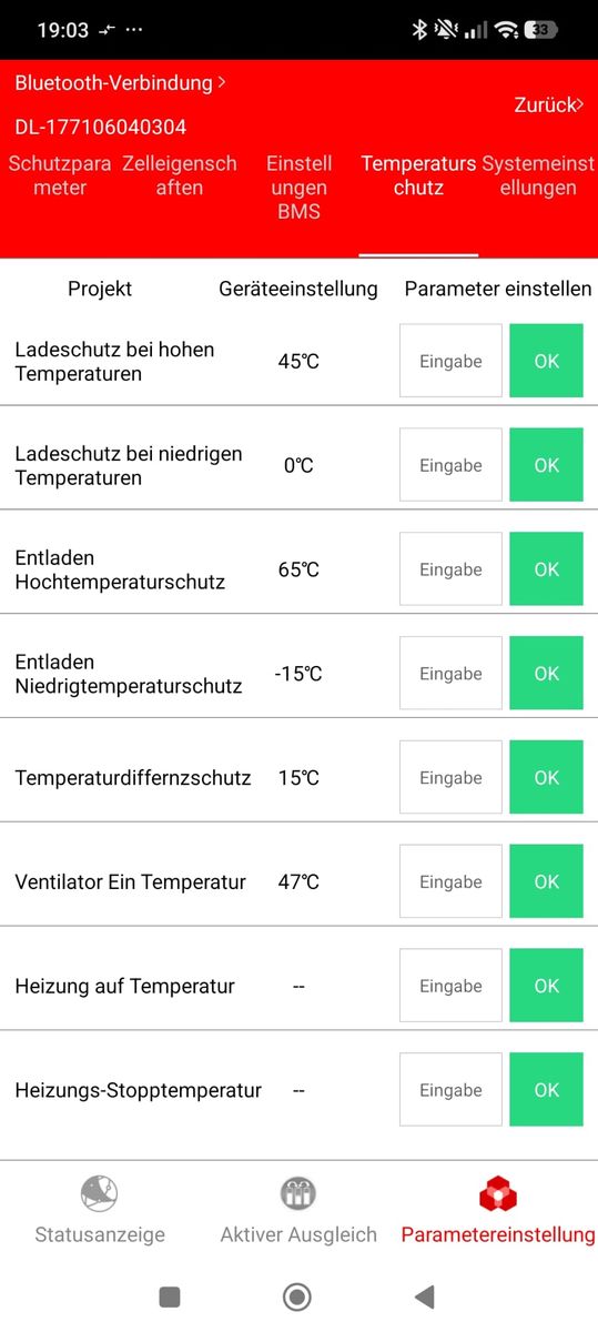

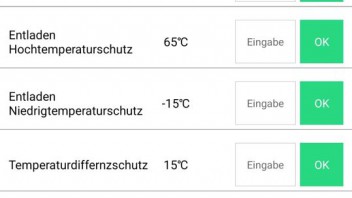

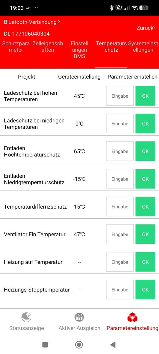

    Wenn im BMS ein Ladeschutz von 0°C konfiguriert wurde, würde man denken, dass die Ladung spätestens ab +1°C wieder aktiviert würde.
    Ja, aber die Temperatur schließe ich ziemlich sicher aus. Das war nur ein Faktor als ich im Januar bemerkt hatte, dass das BMS abgeschaltet hatte. In den letzten Wochen waren immer Plussgrade. Als ich das letzte mal getestet habe waren es 15 Grad plus und nach 10 Minuten hat sich das BMS abgeschaltet.

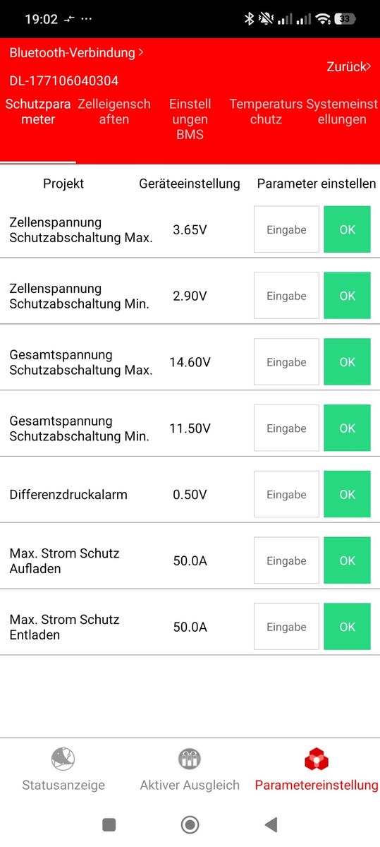

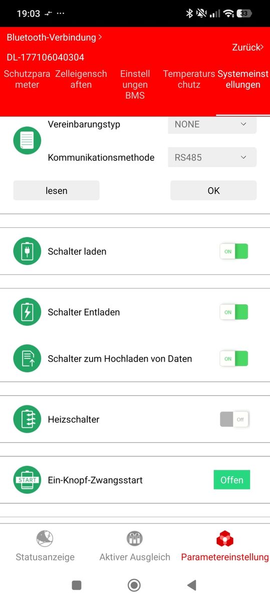

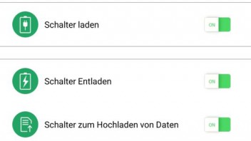

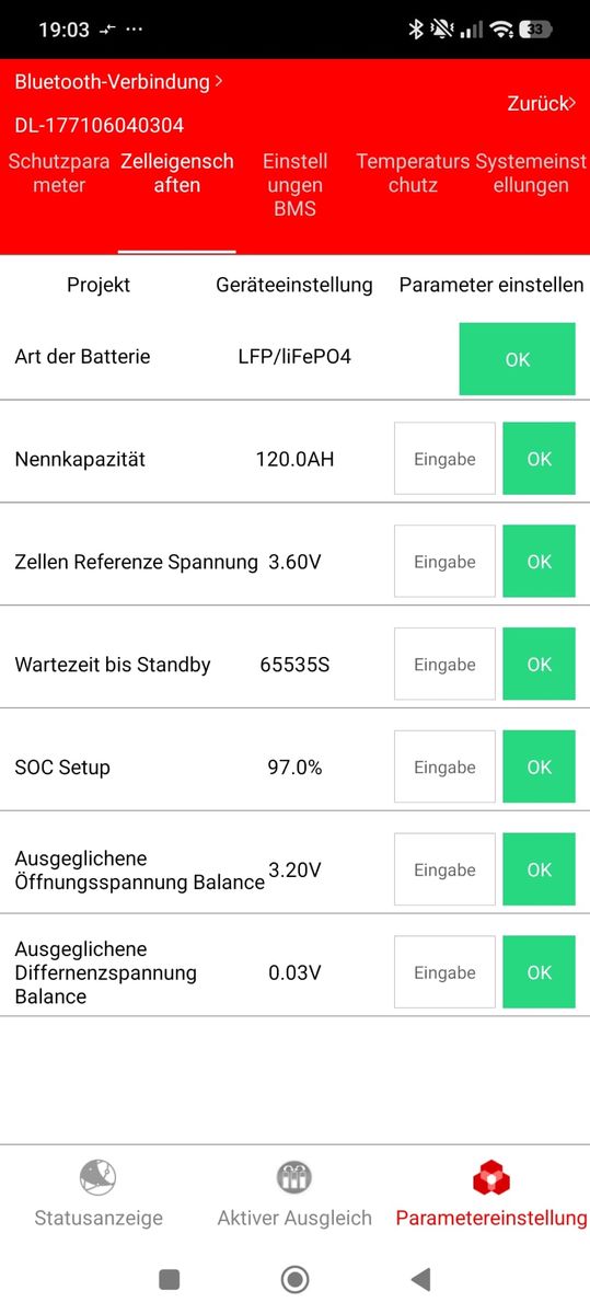

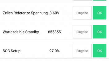

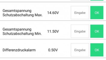

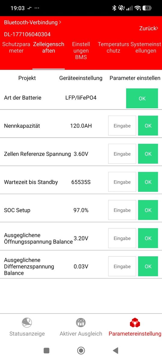

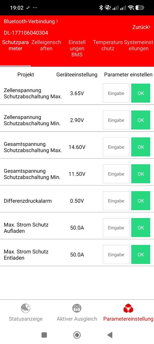

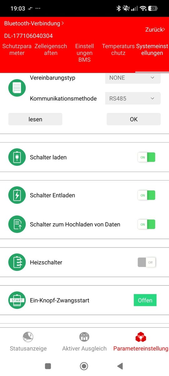

    Ich hab Dir mal Screenshots vom alten BMS gemacht, da kann ich ja noch drauf zugreifen. Beim neuen waren die Einstellungen gleich.
    Man merkt an der App garnicht, dass das BMS abgeschaltet hat. Erst wnn man die Spannung an B- zu B+ (13,33V), bzw. P- zu B+ (zwischen 12,5 und 13V, ist jedesmal unterschiedlich) mist. Anfänglich dachte ich, man kann noch entladen, aber das war nur während der 10 Minuten, danach geht in beide Richtungen nix mehr-|-.
