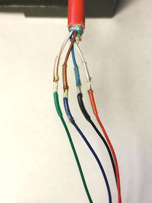

    Bild 1: CAN-Bus- und RS485-Datenleitungen
    mit den zugehörigen Adern des Netzwerkkabels
    verbunden

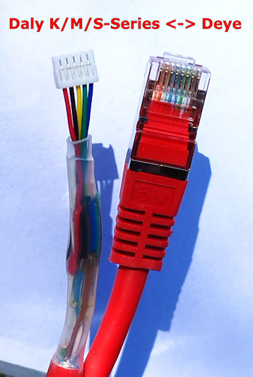

    Man kann sich dieses Kabel aber natürlich auch selbermachen: Den meisten Daly-BMS liegen im Lieferumfang bereits CAN-Bus- und RS485-Kabel mit offenen Enden bei, die man mit einem Stück Netzwerkkabel zu einem vollwertigen Inverter-Datenkabel erweitern kann. Schauen Sie auch hierfür eine meine kleine Liste Inverter_Pinbelegungen.pdf Der elektrische Anschluss sollte damit kein Problem mehr sein.
    Bild 2: Fertiges Datenkabel zur Direktverbindung eines
    Daly BMS der neuen K/M/S-Series mit Deye-Invertern

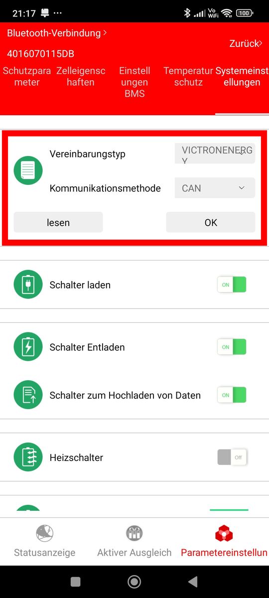

    Dieser Punkt ist meist recht einfach zu erledigen. Bei Daly-BMS kann man über die Smartphone-App das Datenprotokoll und die verwendete Schnittstelle einstellen.
    Bild 3: Datenprotokoll für Victron-Inverter und CAN-Bus-Port über die
    Smartphone-App einstellen.

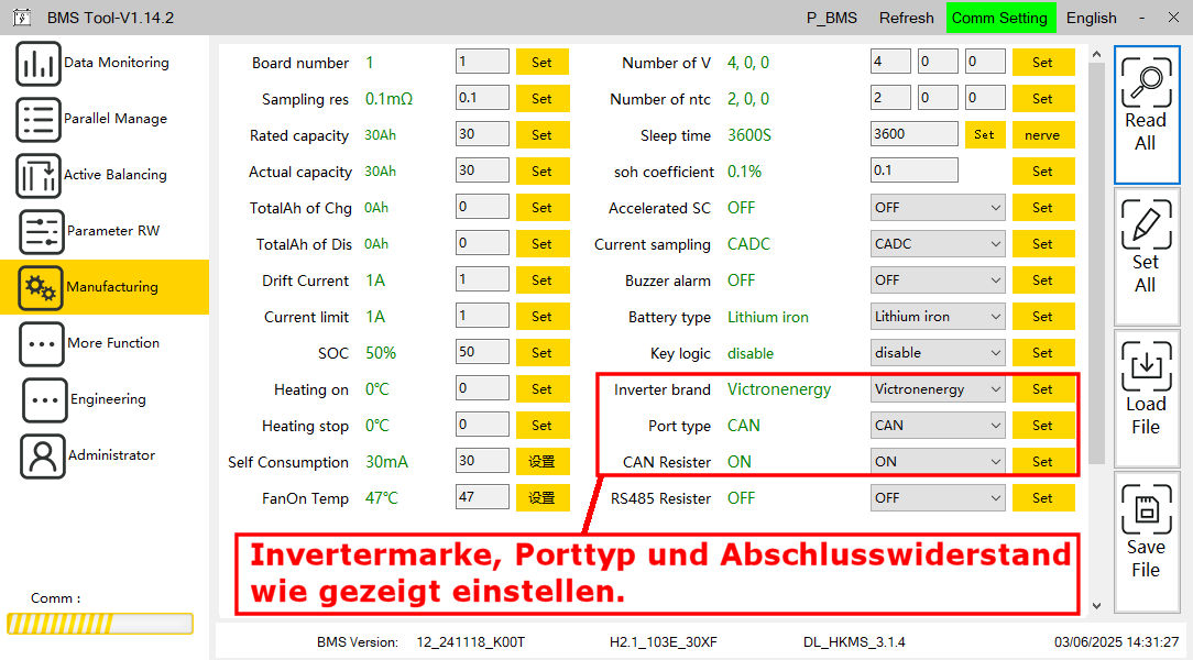

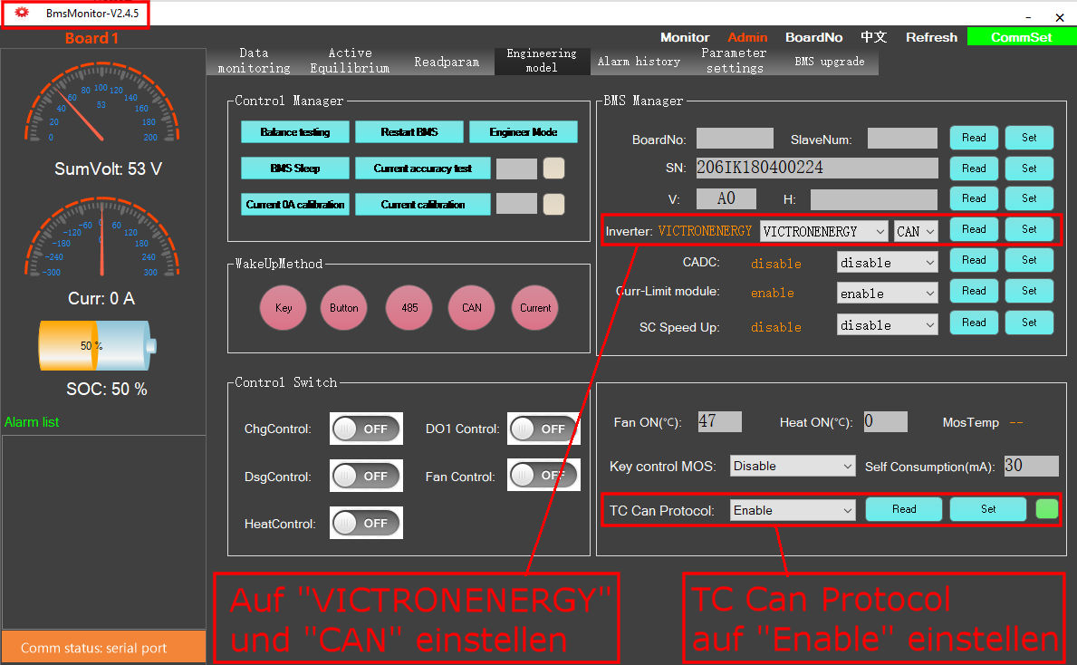

    Hier für Classic-BMS Protokoll und Port mit Daly BmsMonitor V2.4.5 einstellen:
    Bild 4: Einstellung von Inverterprotokoll (Marke) und verwendetem Datenport über die Windows-Software für Daly Classic-BMS

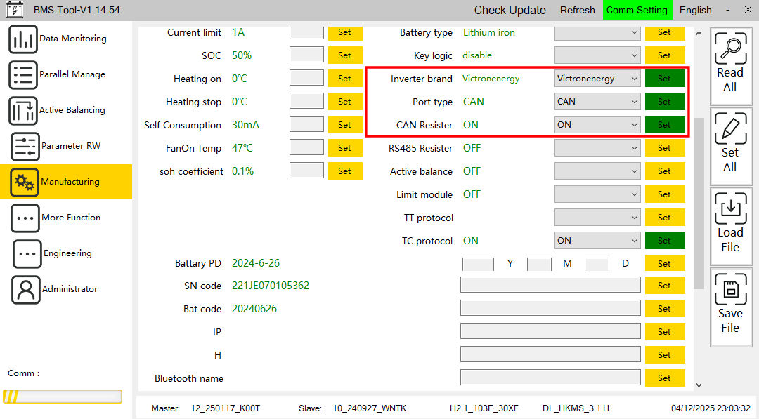

    Wenn Sie ein Daly WNT-Board verwenden, muss dieses auch auf das gewünschte Inverterprotokoll und den Datenport eingestellt werden. Dies erfolgt mit einem speziellen Programmierkabel über die Daly Windows-Software BMSTool-V1.14.54.
    Bild 6: Einstellung von Inverterprotokoll (Marke) und verwendetem Port beim WNT-Board mit der Windows-Software
    Zur Konfiguration wird das WNT-Board normal über das BMS mit Strom versorgt und über das Programmierkabel mit dem PC verbunden. Dann wird dort, ebenso wie man es auch bei einem BMS machen würde, die Invertermarke (also das Inverterprotokoll) und der verwendete Port ausgewählt.

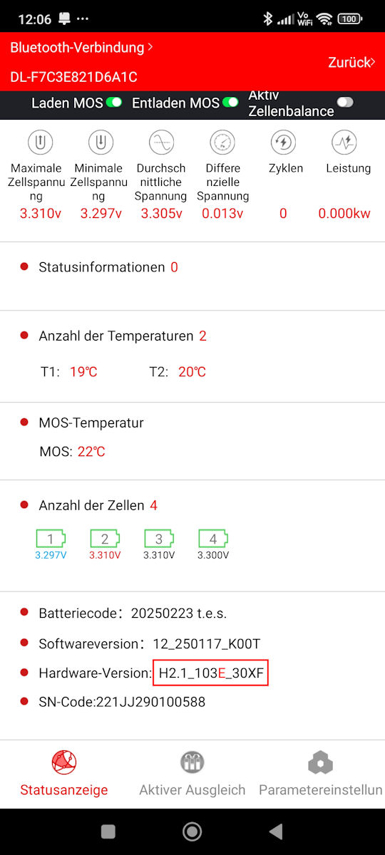

  • Es hat sich übrigens herausgestellt, dass BMS der neuen HKMS-Series in der Hardware-Version "R" - warum auch immer - keine Direktverbindungen mit Invertern zustande bringen! Die "E"-Versionen haben dieses Problem dagegen nicht.
    Welche Hardware-Version ein BMS der neuen Serie besitzt, kann man leicht über die App herausfinden...
    ...oder über die Windows-Software:
