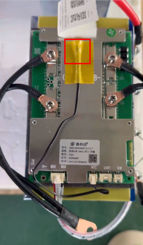

Wie man den Temperatursensor eines BMS möglichst NICHT montieren sollte
  • Neues Angebot aus China: 12V/100Ah-Batterien für kleines Geld. :)
    Aber das ist natürlich Murks:
    Bild 1: Temperatursensor des BMS am Kühlkörper des BMS angeklebt :doing:
    Da auch ein JBD-BMS noch einen internen Temperaturfühler hat, der die Kühlkörpertemperatur misst, macht eine Montage des externen Temperatursensors wie im Bild oben natürlich keinen Sinn: Sobald der Kühlkörper sich durch höhere Ströme erhitzt, wird die Batterie abschalten. Der Hersteller, bzw. der Händler, der mit solchen Batterien handelt, wird sich warm anziehen müssen, wenn plötzlich eine Menge unerwarteter Kundenreklamationen eingehen. Kleiner Fehler, große Wirkung. -|-
    Den externen Temperaturfühler (NTC) des BMS daher immer direkt an den Zellenpack kleben, denn nur dann kann er die Temperatur der Zellen richtig messen. Und darauf kommt es beim Temperatur-Zellenschutz ja schließlich an.
