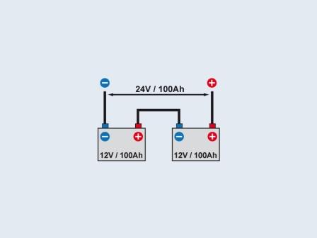

Ich sammle Militärfahrzeuge und restauriere momentan einen MAN.
Wie fast alle Fahrzeuge der Nato (Lkw ja so wie so) beträgt die Bordnetzspannung 24V.
Ich suche abhilfe für folgende Probleme:
- Spannungsausgleich zwischen den beiden Bordbatterien.
Das Problem ist ja schon länger bekannt, eine Batterie wird immer Über- die Andere nicht richtig geladen...
Irgendwann ist eine der beiden Schrott und die Andere wie neu - ersetzt man die defekte Batterie geht das Spiel wieder los...
Bei 2x180 Ah auf Dauer ein teurer Spaß.
