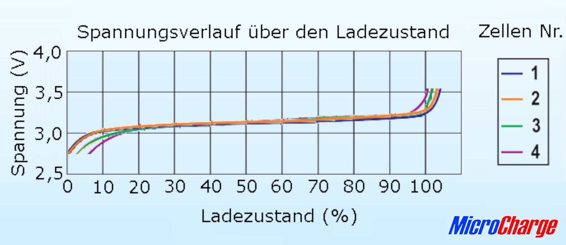

Als erstes die verstärkte Spannungsdrift im Bereich unmittelbar vor Lade- bzw. Entladeschuss.
Wird eine Batterie, die aus mehreren in Reihe geschalteten Einzelzellen besteht, aufgeladen, kommt unweigerlich irgendwann der Zeitpunkt, an dem die erste Zelle voll aufgeladen ist. Die anderen Zellen sind zwar auch schon fast voll, aber eben noch nicht ganz. Das führt dazu, dass die voll aufgeladene Zelle Ihre Spannung bei weiter fließendem Ladestrom sprunghaft erhöht, während die anderen Zellen in der Spannung unverändert bleiben. Ergebnis: Man erschrickt, wenn man auf die App schaut und feststellt, dass eine Zelle eine viel höhere Spannung aufweist als die anderen.
Man erkennt, dass sich im Bereich von Entladeschluss (links, niedriger Ladezustand) und Ladeschluss (rechts, hoher Ladezustand) die Zellenspannungen stärker verändern als im mittleren Bereich zwischen 10 und 90% Ladezustand. Da die Zellen einer Batterie in der Kapazität fast immer um wenige Prozent voneinander abweichen, sind einzelne Zellen zwangsläufig früher leer oder voll als andere und dementsprechend spreizen sich die Zellenspannungen in diesen Bereichen dann auf. Dagegen ist prinzipiell nicht viel zu machen, außer bei der Zusammenstellung der Batterie die Zellen nach Kapazität zu selektieren, was aber aus Kostengründen nur bei sehr hochwertigen Batterien für besonders kritische Anwendungen gemacht wird (Militärische- und Raumfahrtanwendungen, Rennsport). Balancer können diesen Effekt prinzipiell gar nicht beseitigen und selbst Equalizer (aktive Balancer) können ihn nur bei sehr kleinen Lade- und Entladeströmen etwas abmildern. Man sollte sich deswegen aber keine grauen Haare wachsen lassen, da die normale Zyklisierung in der Regel nur im mittleren Ladungsbereich stattfindet, so dass man diesen Effekt höchstens in der Endphase beim Laden bemerkt. Hier stört er meist nicht weiter. Problematisch wird es erst, wenn eine Zelle eine stark verminderte Kapazität gegenüber den anderen Zellen aufweist, so dass sie beim Laden sehr viel früher in der Spannung ansteigt und dann, ab einer gewissen Überspannung das BMS die Ladung der Batterie abschaltet, obwohl die stärkeren Zellen vielleicht erst zu 70 oder 80% geladen sind.
Man kann auch leider nicht viel gegen die an den Endbereichen auseinander laufenden Spannungen machen, denn kein Balancer kann die bei hohen Lade- und Entladeströmen auftretenden Spannungsunterschiede einfach so wegbügeln. Die Ausgleichsströme reichen hierfür einfach nicht aus. Das ist aber kein Problem, so lange die Zellen in etwa gleiche Innenwiderstände und Kapazitäten aufweisen, so dass die Spannungsunterschiede nur in den Grenzbereichen auftreten und in Ruhe dann vom Balancer schnell wieder ausgeglichen werden. -
