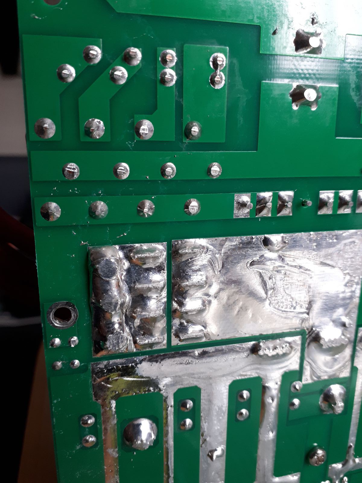

Der Spannungswandler hat es nicht geschafft den Kompressor zum laufen zu bringen
Dann, 50m Kabeltrommel am Spannungswandler angeschlossen, und siehe da, Kompressor läuft
Laut Daly App waren das 1400W - 1500W und bis 120A.
Aber leider schafft es der Wandler nicht den Kompressor wieder anlaufen zu lassen,
wenn er bei 10 bar abgeschaltet hat und sich nach Luftentnahme wieder weiter aufpumpen will

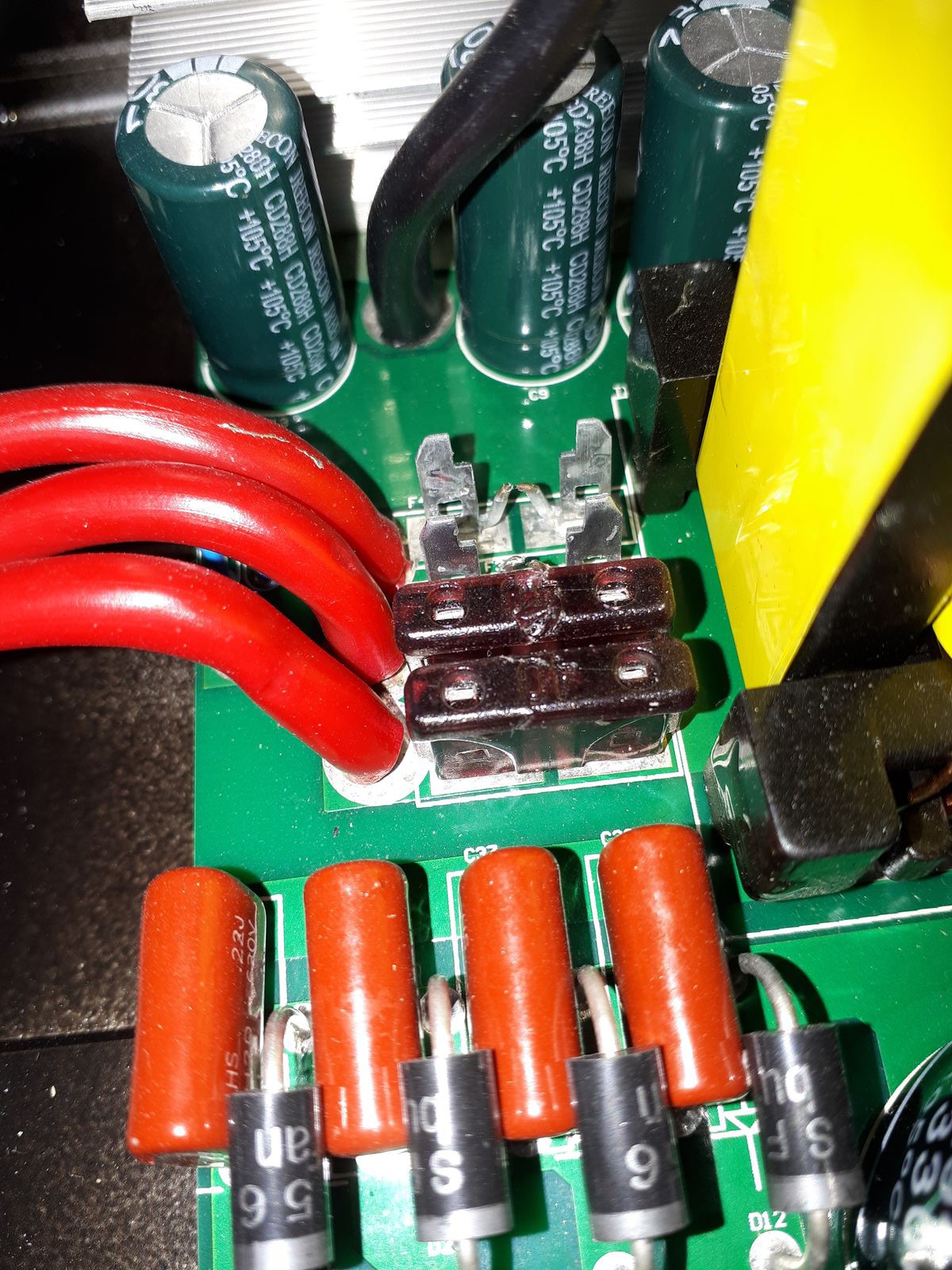

Nach 2 weiteren Versuchen ließ sich der Spannungswandler nicht mehr einschalten
Hoffentlich ist das nur eine Sicherung im inneren durch.
Na dann brauch ich für die Garage wohl doch den 2500/5000W, der müsste das locker packen.
