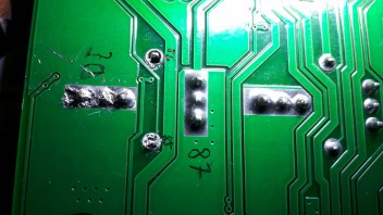

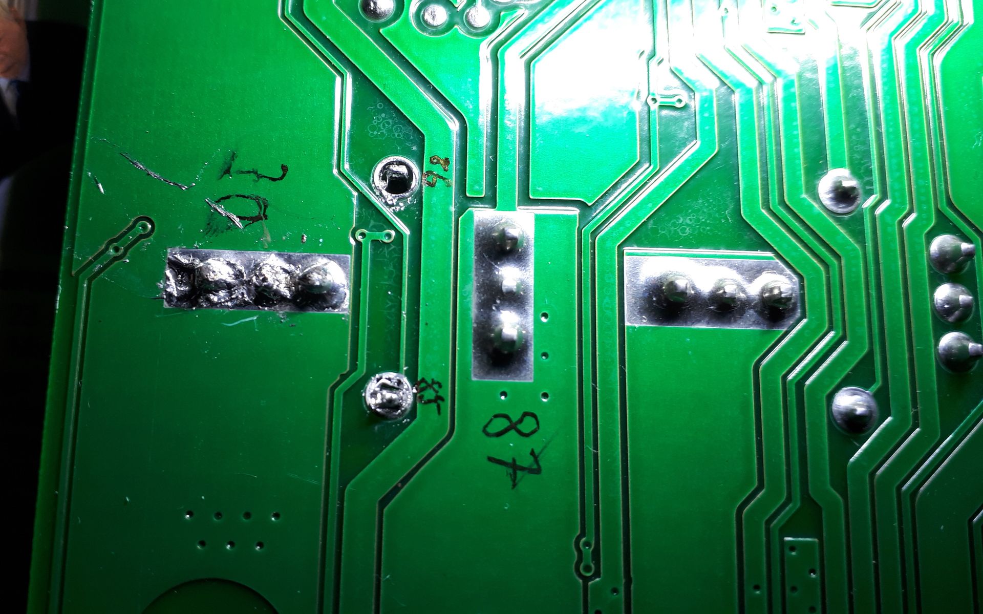

Auf einer Platine aus einem KFZ befindet sich ein aufgelötetes Relais das kaputt ist und deshalb raus soll.
Mein 100 Watt Lötkolben schafft es allerdings nicht, die Lötstelle soweit zu erhitzen dass das Lot flüssig wird.
Wie würdet ihr vorgehen um das Relais auszulöten?
Wollte als nächstes einen Heißluftfön benutzen, jedoch weiß ich nicht ob die Platine das aushält.
Wieviel Grad Celsius hält so eine Platine aus?
Löthammer mit 300 Watt?
Maße der Lötstelle: 15mm x 4mm
Danke für eure Antworten.

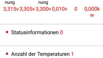

hab mir eine 2. Lifepo4 mit Daly BMS und passiven Balancer (4S 12V 280Ah) zusammengebaut, die eine Zellendrift zwischen 0,008 und 0,014 aufweist.
Über 3,32V war die Diff-Spannung nur zwischen 0,000 und 0,003.
Bin jetzt gerade beim entladen, ganz voll geladen war die Batterie noch nicht.
Hab sie nur beim initialisieren von 3,2V bis 3,56V aufgeladen und 2 Tage parallel verbunden stehen lassen.
Kann man das so lassen oder soll ich nochmal initialisieren?

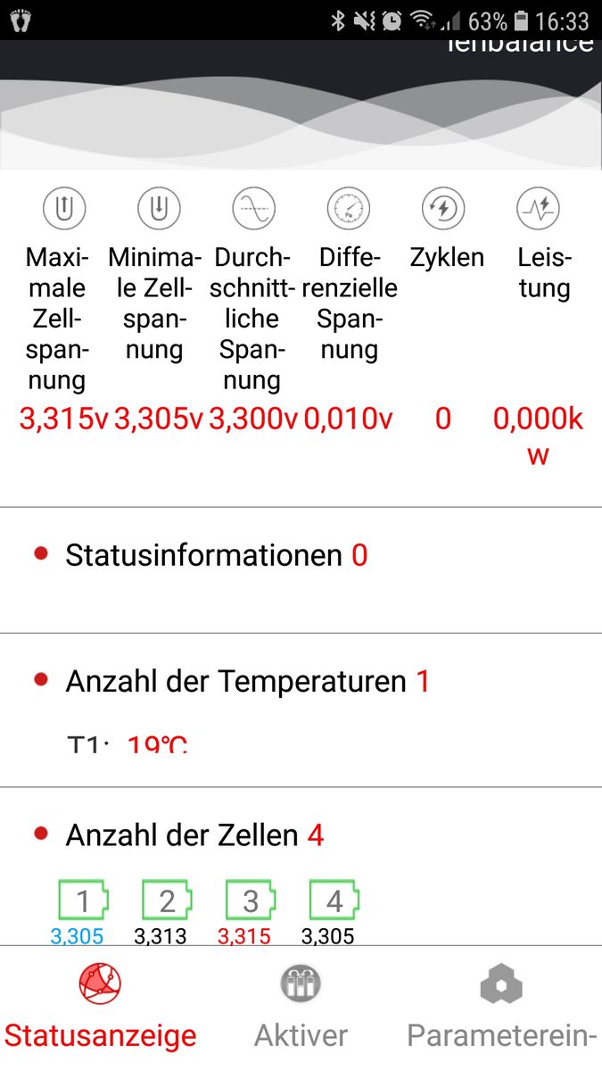

bin neu hier, komme aus Bayern und hab seit ca. 1/2 Jahr nun endlich eine LiFePO4, mit 280Ah (4S 12V) und Daly BMS.
Bisher hat mit dem BMS ja alles ganz gut funktioniert aber vor ein paar Wochen hat es scheinbar selbstständig
ein Update auf Version 2.2.8 gemacht.
Seitdem spinnt es manchmal, es zeigt dann z.Bsp. die doppelte Batteriespannung an
und manchmal muß ich "einzelne Gruppe" auswählen,sonst zeigt es nichts an.
Ich hab die App schon 2 mal gelöscht und neu installiert aber die komische Anzeige (einzelneGruppe/parallel/Tandem) bleibt.

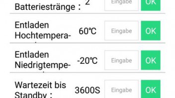

Dann gibt es da die Seite "Aktiver Ausgleich" mit den verschiedenen Parametern zum einstellen (siehe Bild).
Kann mir jemand erklären was die Einträge "Strom ausgleichen/Anz. Batteriestränge/Balance Schalter) bedeuten?
Müsste bei "Anz. Batteriestränge" nicht 1 stehen?
