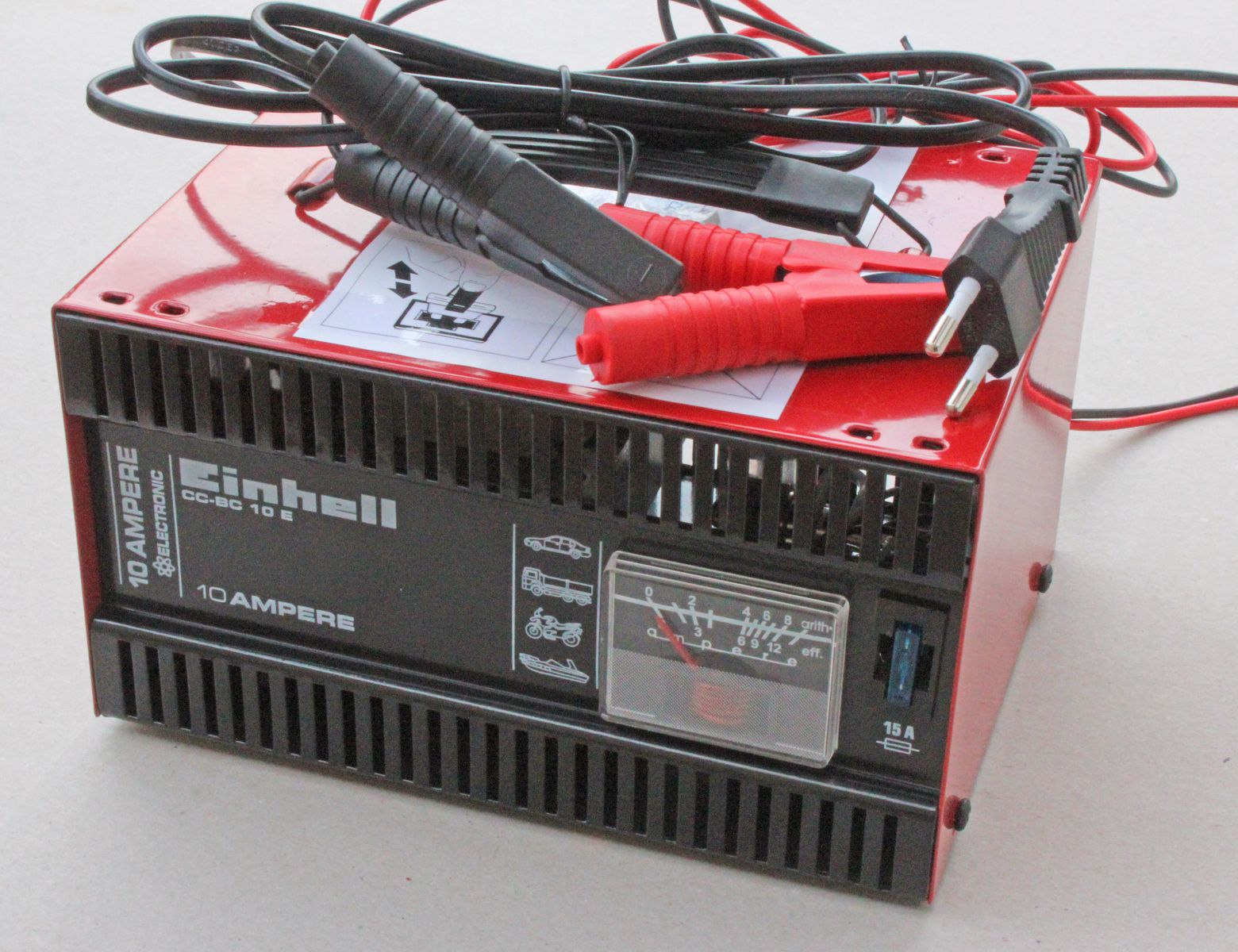

Beiträge von AFA-Autobatterien

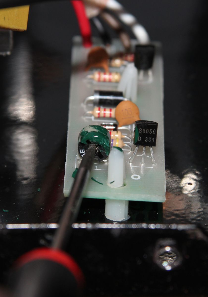

    Ein kurzer Ruck löst die Farbplombe und dann kann auf die gewünschte Spannung bis 15 V eingestellt werden. Das macht man aber mit einer vollen Batterie nach etwa 5 Minuten Ladung. Geht vielleicht auch mit einem Elko.
    Ein hervorragendes Preis/Leistungsverhältnis hat dieses Gerät.

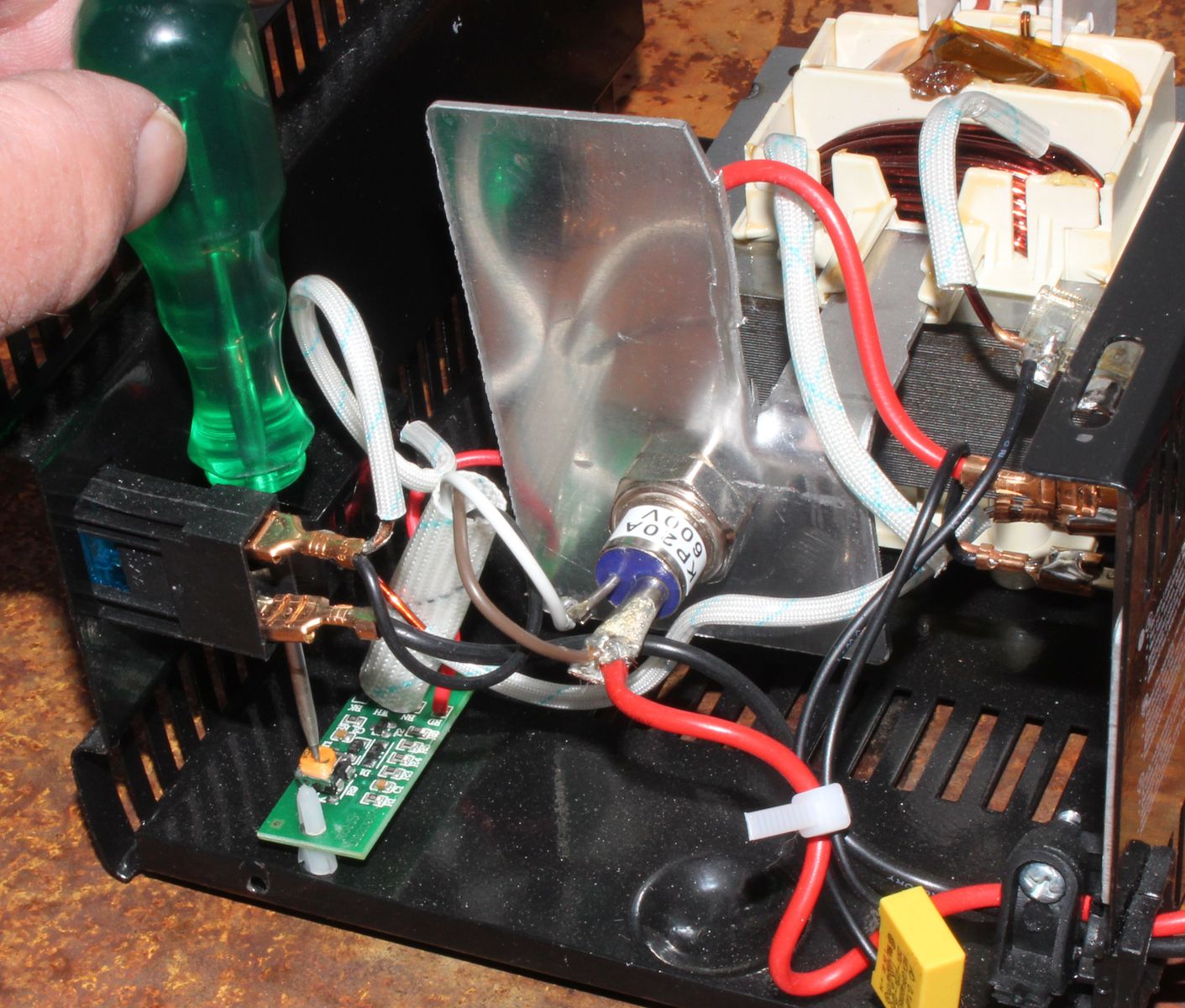

    Hier läßt sich die Spannung bis über 16 V einstellen. Wer die Fähigkeiten hat, kann sich ein Wendelpoti und ein Voltmeter auf der Frontplatte einbauen und erhält ein vielseitiges Ladegerät.
    Als Netzteil ist es durch diese spezielle Thyristorsteuerung nicht nutzbar. Das Ladegerät muß eine Spannung "sehen" um loslegen zu können. Tiefentladene Batterien muß man deshalb kurzfristig mit einer Spannung beaufschlagen, damit das Ladegerät beginnen kann.

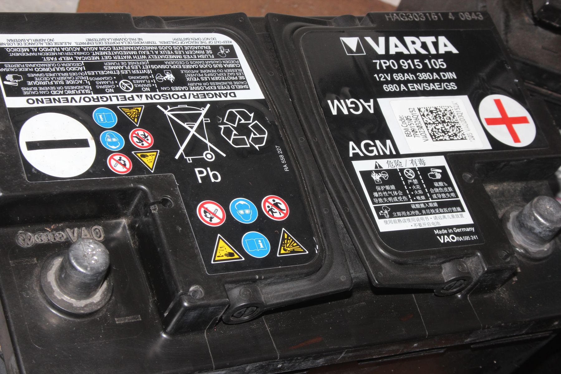

    In den Schrottcontainern für Altbatterien landen immer mehr AGM-Batterien. Sie hielten vor rund 10 Jahren verstärkt Einzug in den Neufahrzeugen und mit einer Lebensdauer von 6-10 Jahren haben sie ihren Dienst auch gut getan. Aber nicht jede Batterie ist wirklich Schrott. AGM-Batterien leiden auf Grund ihrer Bauform gern unter Austrocknung, denn sie werden mit Säureverarmung betrieben und da zeigt jedes fehlende Gramm an Flüssigkeit Auswirkungen: Die Elektroden können nur noch schlecht oder nicht mehr atmen – Kapazitäts- und Leistungsverluste treten auf. Aber auch die bei Blei-Kalzium-Batterien bekannte Mangelladung setzt ihnen zu.

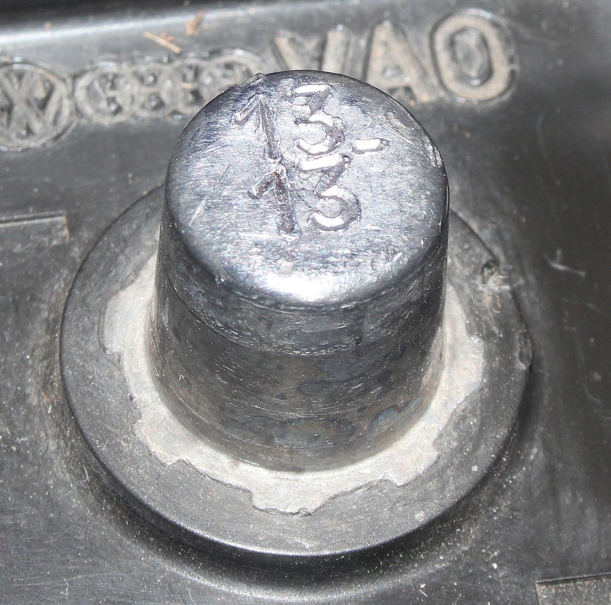

    Der Minuspol verrät oft das Herstelldatum: Oben
    die Woche und unten das Jahr (2013).

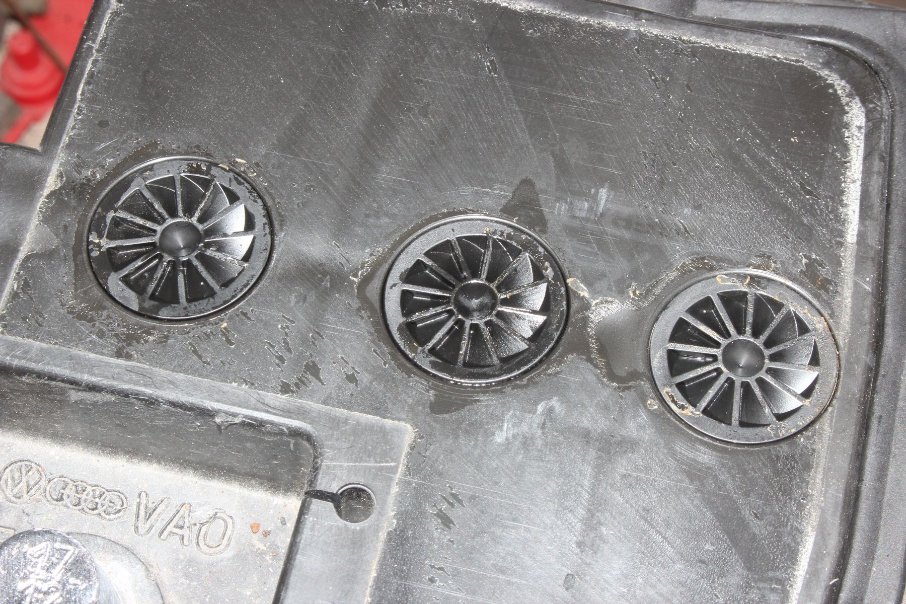

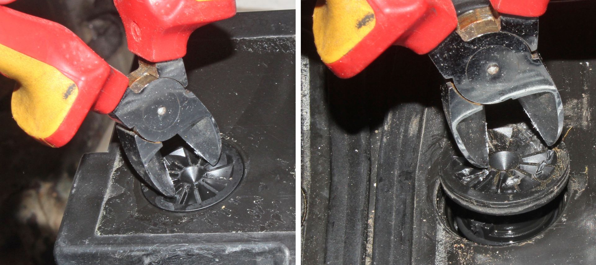

    Wer gern experimentiert, kann so mancher Batterie wieder Leben einhauchen. Und das geht so:

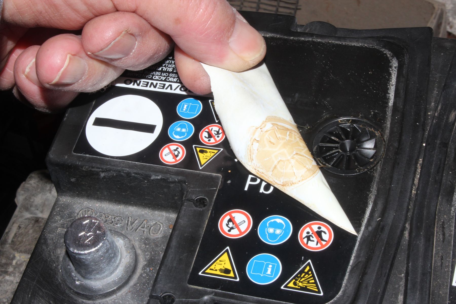

    Zieht man die Aufkleber ab, erscheinen die Einfüllstutzen.
    Diese sind als Einwegschrauben (Verschließen) ausgeführt, lassen sich aber mit einem Trick wieder öffnen:
    Die beiden Schenkel eines Seitenschneiders werden in jeweils eine Hand genommen, mit dem Oberkörpergewicht über die Zange gebeugt und die Spitzen in die Verschraubung gedrückt. Den Oberkörper samt Seitenschneider drehen und die Schrauben lassen sich lösen. Man muß etwas üben.

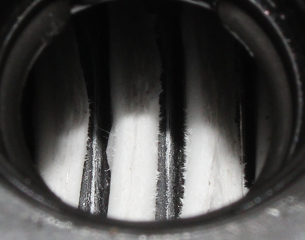

    Ein erster Blick auf das Vlies verrät den Flüssigkeitsgehalt.

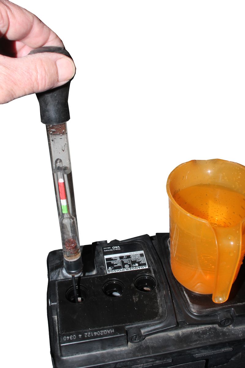

    Mit einem Säureprüfer wird Batteriewasser (destilliertes oder entionisiertes Wasser) soviel nachgefüllt, bis das Vlies vollständig gesättigt ist. Ein Spiegel sollte vermieden werden, da die Säure zu sehr verdünnt werden könnte. Nun erfolgt eine Konstantspannungsladung mit 14,8 V über 2-4 Wochen. Anschließend bleibt die Batterie etwa 24 Stunden in Ruhe stehen. Schließlich wird, falls nötig, noch einmal Batteriewasser nachgespritzt. Ist Akkusäure vorhanden, kann man damit den Pegel weiter anheben, wie bei einer normalen Naßbatterie. Abschließend werden die Verschraubungen wieder angebracht, was jetzt leichter zu bewerkstelligen ist.
    Mit dieser Prozedur wurden schon viele Batterien regeneriert. Voraussetzung ist natürlich, daß die Batterie keine anderen Schädigungen aufweist, wie Nebenschlüsse oder Gitterkorrosion. Die auf den Fotos abgebildete Batterie zeigte vor der Regenerierung im Belastungstest mit 250 A eine Spannung von 9,9 V, mit fallender Tendenz. Die Ladung erfolgte über 14 Tage mit 15 V. Der Ladestrom betrug in den ersten Tagen 0,24-0,14 A und in den letzten Tagen 0,08 A. Der Abschlußtest mit 250 A ergab stabil 10,5 V.
    Viel Erfolg,

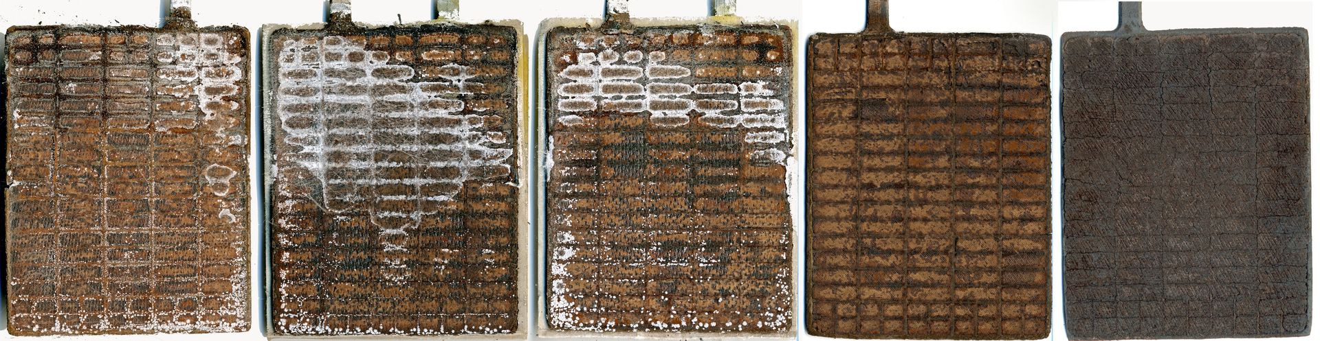

    Hier noch mal das Bild einer leichten bis mittleren Sulfatierung (Grobsulfat) einer Motoradbatterie-Plus-Elektrode (1-3 von links).
    Die 4. Elektrode (von links) enthält das problemlos wiederaufladbare Feinsulfat und die 5. Bleidioxyd (geladen).

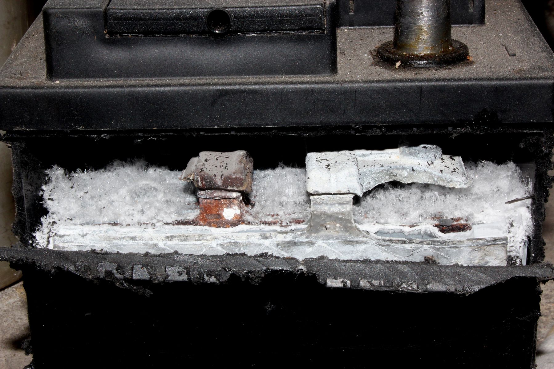

    Schöne, an der Luft gewachsene Sulfatkristalle.
