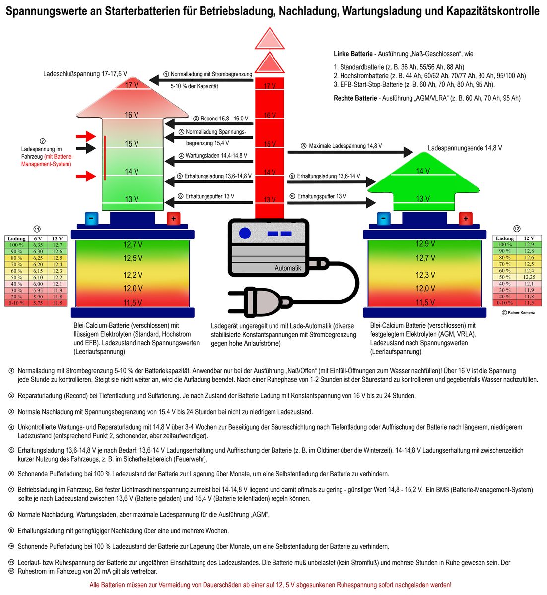

    Automatikladegeräte sind stinkdoof!
    Das praktische an diesem Teil ist dessen Vielseitigkeit und auch der großzügige Einstellbereich zwischen 0,1 bis 10 Ampere Ladestrom
    Toll, wie man den Strom regeln kann. Strom kann man nämlich nur mit der Spannung regeln. Wenn die Batterie z. B. 14,4 V erreicht hat und vielleicht 60 % Ladung aufgenommen, die mikroprozessorgesteuerte Spannungsbegrenzung einsetzt, dann geht der Ladestrom (bei dieser Spannung) immer weiter zurück, vielleicht auf 1 A. Dann kann ich auch 1000 A einstellen – es bleibt bei den 1 A. Hier hilft nur, die Ladezeit stark zu verlängern.

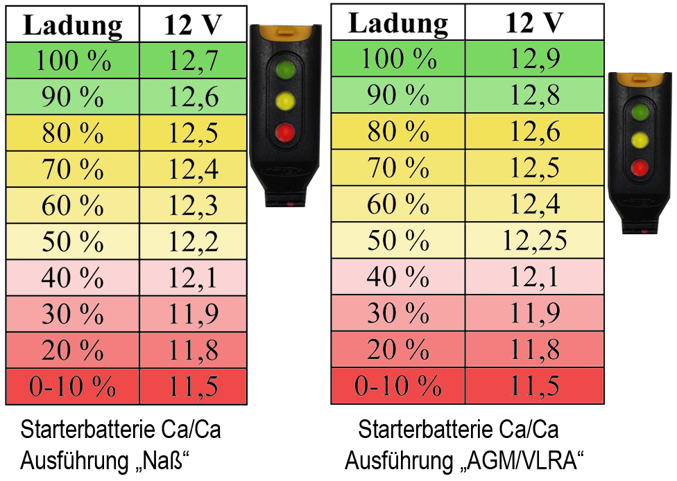

    Ich bin mal der Empfehlung gefolgt und habe mir die Ctek Ampel besorgt. Finde ich ganz praktisch.
    Die Batterie habe ich voll geladen und im Keller stehen. Und ich teste nun täglich was die Ampel sagt.
    Wenn auch nach Tagen die Ampel noch „grün“ blinkt, ist das ein Zeichen, dass die Batterie in Ordnung ist ? Oder sagt das nicht alles aus ?
    Die Ampel ist ein einfacher Spannungstester für die Ruhespannung. Es ist ratsam, sie kennenzulernen, indem man die Umschaltpunkte selbst mal ermittelt, da es unter den Geräten leichte Abweichungen gibt. Die Ampel haut gern "auf den Putz" (genau, wie in Berlin) und selbst bei Gelb ist die Ruhespannung der Batterie oftmals noch hoch genug. Deshalb das eigene Exemplar mal durchmessen lassen.
    Dazu habe ich diese Grafik angefertigt:
    Jedenfalls hieß das dann, dass die 100ah Batterie stündlich mit 3 Ampere belastet wurde und am zweiten Tag war die dann leer. Das kam dann auch mehrmals vor, bis ich den Fehler gefunden habe.
