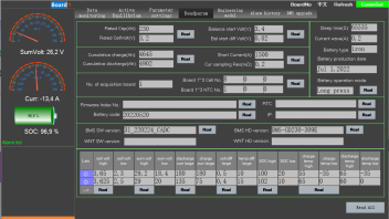

Zeig mal bitte nen Screenshot deiner PC-Software und dort dem Menüpunkt "Readparam" (vorab unten rechts auf "Read All klicken). Mich interessiert die dort angezeigte Hardware-Version.

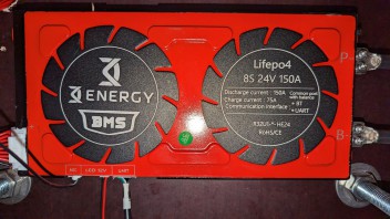

8s - 24V - 150A SmartBMS:
- BmsGD32E230_309_31_221110_100T:
Fehlerhafte Strommessung. Springt wieder fröhlich auf und ab. (Mit Zangenamperemeter gegengeprüft)
- BmsGD32E230_309_20220224_CADC:
Hier passt die Strommessung wieder. Ist sogar recht genau. Mit diesen Einstellungen am BMS gibt es ~0.02A Abweichung zwischen BMS und Messgerät!
WICHTIG, (zumindest war es bei mir so) damit die Strommessung in so kleinen Bereichen funktioniert, muss ein Batterie-Produktionsdatum gesetzt werden. Egal was. Vorher hat er die Anpassung des "Current Wave" so weit herunter nicht übernommen.
