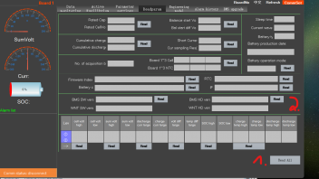

Das Bluetooth und UART nicht gleichzeitig funktionieren ist klar. Aber Bluetooth raus und UART reinuss doch bei jedem BMS mit Bluetooth gehe.?
Der UART ist auf dem Bloothstecker. Also uart dongle für pc-master und Monitor soll die sinow... Gehen habe ich aber selbst noch nie probiert. Arbeite mit UART und pc-master.
Für die richtige Firmware braucht man erst die Hardwareinformationen die man auslesen muss. Alles andere ist risikoverbunden.

Kannst Du bitte Mal die Hardware mit der PC Software auslesen.
Dann können wir das mit aufnehmen
RO5U-HH22
4s, 12 Volt ...
Ich verstehe nicht welches Gerät der B2B ist. Stell dich Mal den ganzen Namen und Hersteller, Datenblatt ein.
@Sailer: Was für eine Hardware kannst Du mit der PC Software auslesen und welche Firmware war vorher drauf?
Ich könnte mir vorstellen dass die BmsGD32E230_303(32_221130_100T) nicht die richtige Firmware ist. Dazu braucht es aber mehr Informationen.
