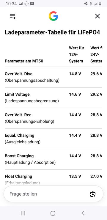

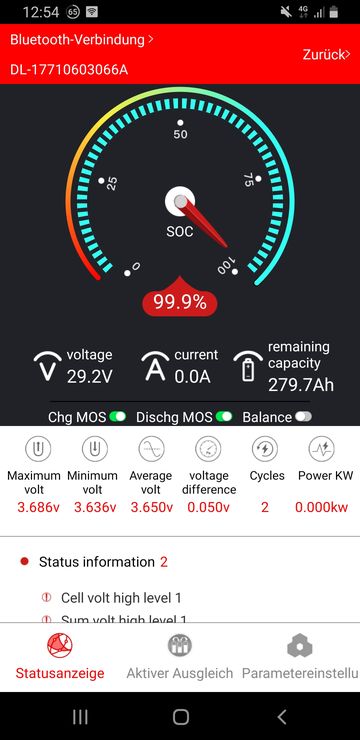

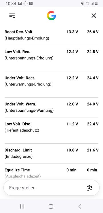

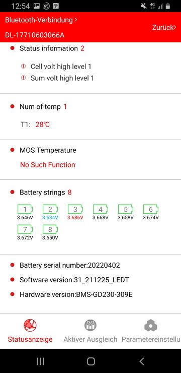

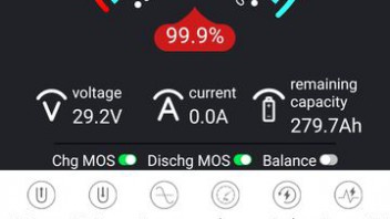

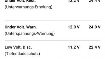

bin mit dem Womo unterwegs, Akku ist voll, Solaranlage lädt mit 2,5A. BMS sendet Signaltöne im Rhytmus. Spannungen siehe Bilder.
Hab jetzt die Solaranlage abgeklemmt, jetzt ist Ruhe.
Wo ist der Fehler. Wir sind seit 2 Wochen unterwegs ohne Störungen.
