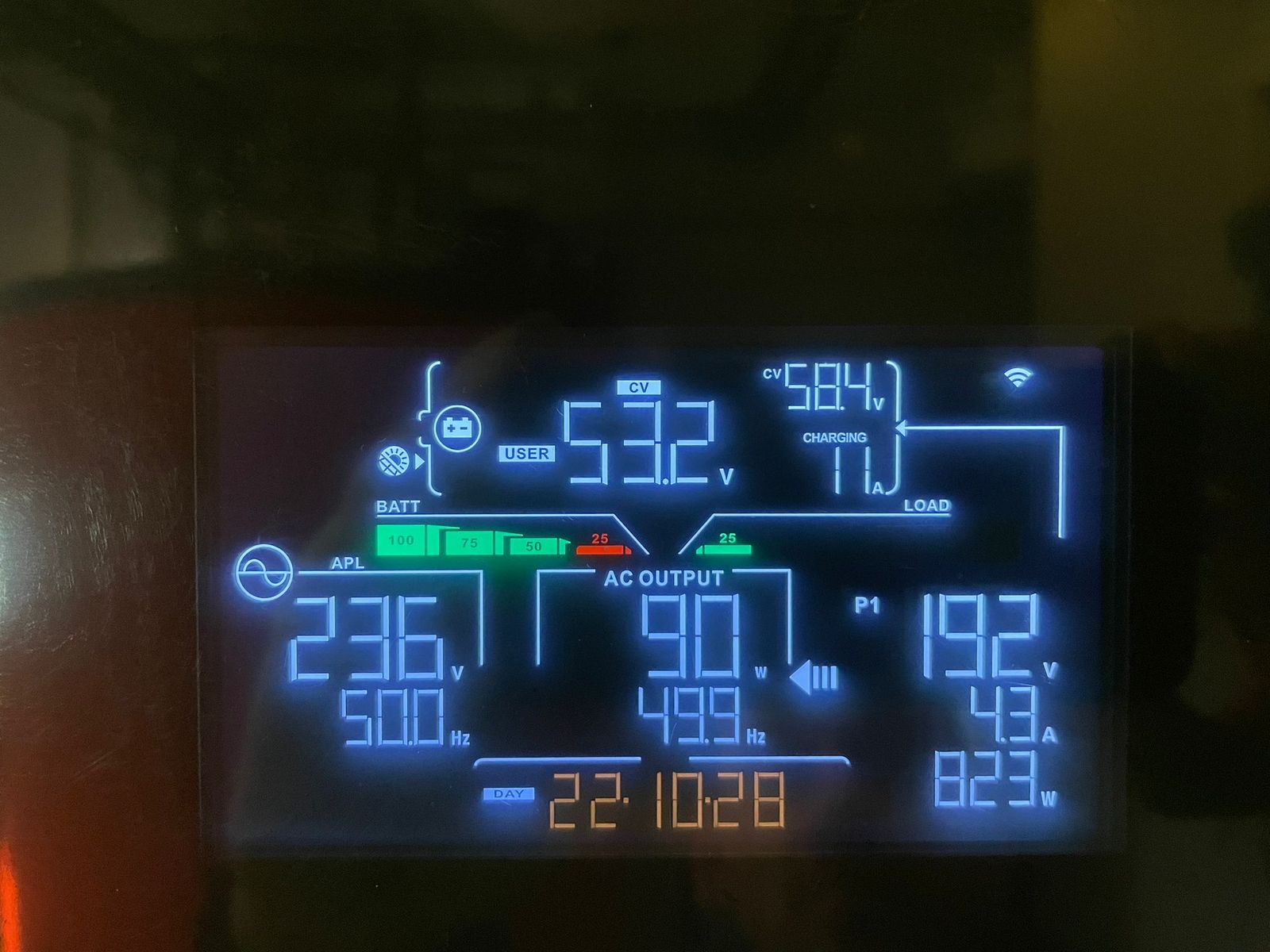

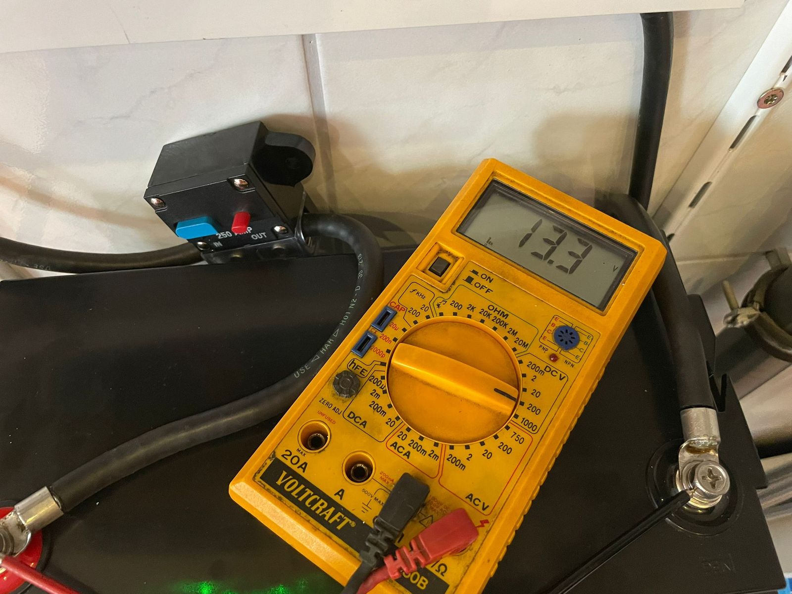

Ich habe mir für meinen Hybrid-Wechselrichter 4 LiFePo4 Akkus 12V 100Ah 1280Wh gekauft, aber diese funktionieren leider nicht wie gewünscht. Die Akkus sind in Reihe geschaltet. Sobald tagsüber die Sonne scheint und die Akkus geladen werden funktioniert natürlich alles einwandfrei. Aber nachts, wenn die Geräte aus den Akkus mit Strom versorgt werden (sollten), schaltet sich der Wechselrichter nach ca. 6 bis 8 Stunden mit einer Fehlermeldung ab. Wenn ich dann die Batterien messe, haben drei zwischen 12.2 und 12.4 Volt. Bei einem zeigt mir das Voltmeter plötzlich -21.6 Volt an. Wenn ich diesen Akkus dann aus dem Verbund ausbaue zeigt mir das Voltmeter dann komischerweise 10.5 Volt.
Der Hersteller der Batterien sagte mir, dass es wohl an einem fehlenden Akku-Ausgleich liegt. Kann das sein? Ich hatte vor der Inbetriebnahme alle Akkus mit einem LiFePo4-Ladegarät auf die gleiche Spannung aufgeladen (ich glaube es waren alle auf 13.3 Volt). Und ich dachte zudem dass die 4 Akkus sich automatisch ausgleichen, da diese ja ein BMS eingebaut haben…
Jetzt ist es halt so, dass jede Nacht diese Fehlermeldung irgendwann kommt und sich der Wechselrichter dann abschaltet.

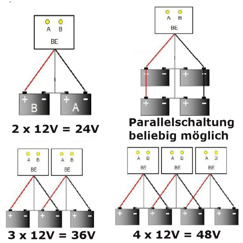

Jetzt habe ich ja aus Ihrem Forum von Ihren Equalizern erfahren. Aber ich habe noch nicht ganz verstanden welchen ich brauche bzw. ob es überhaupt die Möglichkeit gibt, 4 separate Akkus damit auszustatten? Können Sie mir da weiterhelfen. Ob Sie ein passendes Gerät haben und ob das überhaupt Sinn macht oder ob eine/mehrere Batterien evtl. defekt sind?
