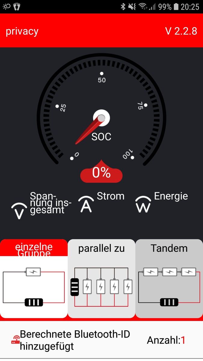

Bisher hat mit dem BMS ja alles ganz gut funktioniert aber vor ein paar Wochen hat es scheinbar selbstständig
ein Update auf Version 2.2.8 gemacht.
Seitdem spinnt es manchmal, es zeigt dann z.Bsp. die doppelte Batteriespannung an
und manchmal muß ich "einzelne Gruppe" auswählen,
sonst zeigt es nichts an.
Ich hab die App schon 2 mal gelöscht und neu installiert aber die komische Anzeige (einzelneGruppe/parallel/Tandem) bleibt.

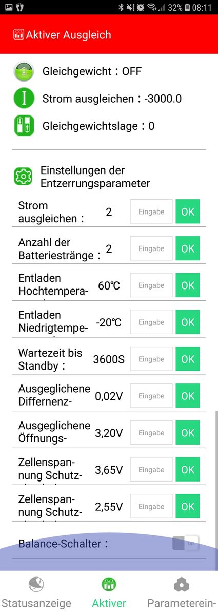

Dann gibt es da die Seite "Aktiver Ausgleich" mit den verschiedenen Parametern zum einstellen (siehe Bild).
Kann mir jemand erklären was die Einträge "Strom ausgleichen/Anz. Batteriestränge/Balance Schalter) bedeuten?
Müsste bei "Anz. Batteriestränge" nicht 1 stehen?
