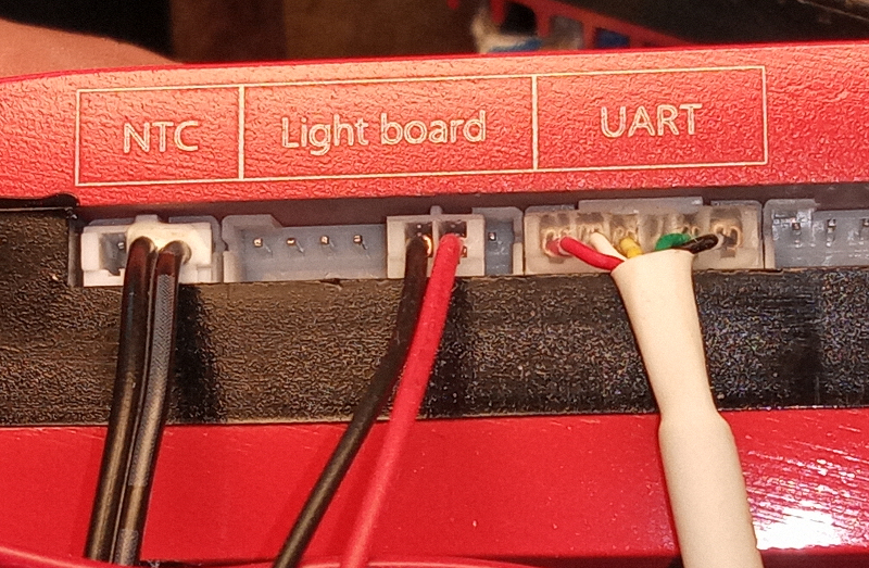

Bluetooth und Batterieladesanzeige
  • kasnn man die Batterie Ladeanzeige, das DALY LIGHTBOARD (LADEZUSTANDSANZEIGE) und den
    DALY BLUETOOTH-TRANSCEIVER zusammen, parallel anschliessen und verwenden,?
    Wo wird die Ladeanzeige angeschlossen ?
    • Hilfreichste Antwort
    das Lightboard wird am gleichnamigen Anschluss eingesteckt und der Bluetooth-Transceiver am UART-Port rechts daneben.
    Nicht durch den kleinen Stecker im Lightboard-Anschluss irritieren lassen: Das ist der Aktivierungsschalter (Artikel-Nr. 2169). Das Lightboard kommt natürlich mit einem achtpoligen Stecker.
