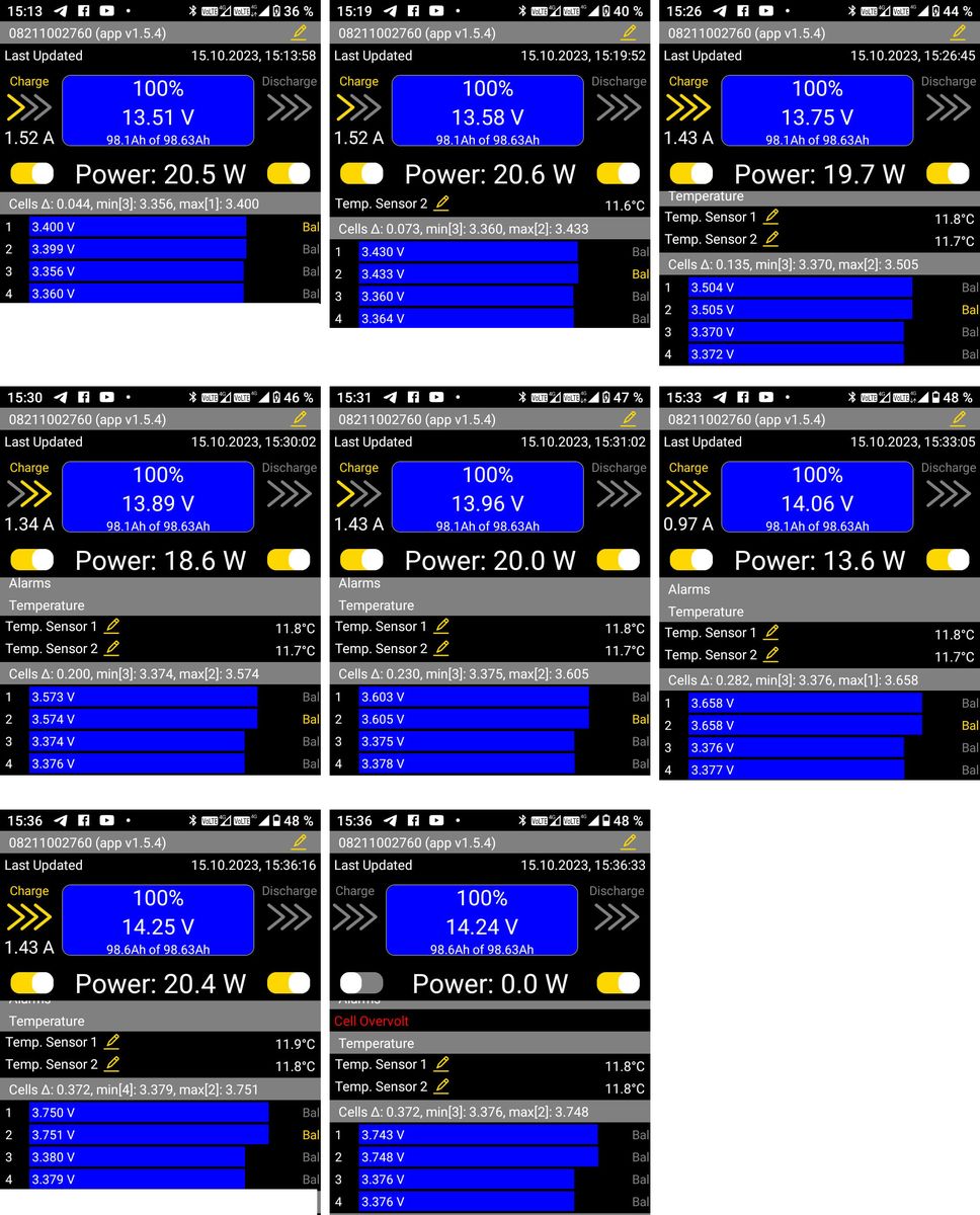

Deshalb habe ich mich heute neben den Akku gesetzt und habe einige Screenshots während des Ladens der letzten 0,5 AH gemacht, denn erst ab da kam es zu mehr als 0,03 V Differenz zwischen den Zellen.
Weil ich bei dir gelesen habe, dass Laden mit geringer AH-Zahl sinnvoll ist, da dabei mehr Zeit zum Balancieren ist, habe ich nur mit etwa 1,5 AH geladen.
Im beigefügten Screenshot siehst du die Entwicklung der Werte. Die Reihenfolge ist von links oben nach rechts unten (s. Uhrzeit rechts oben im jeweiligen Screenshot).
Was mich wirklich wundert:

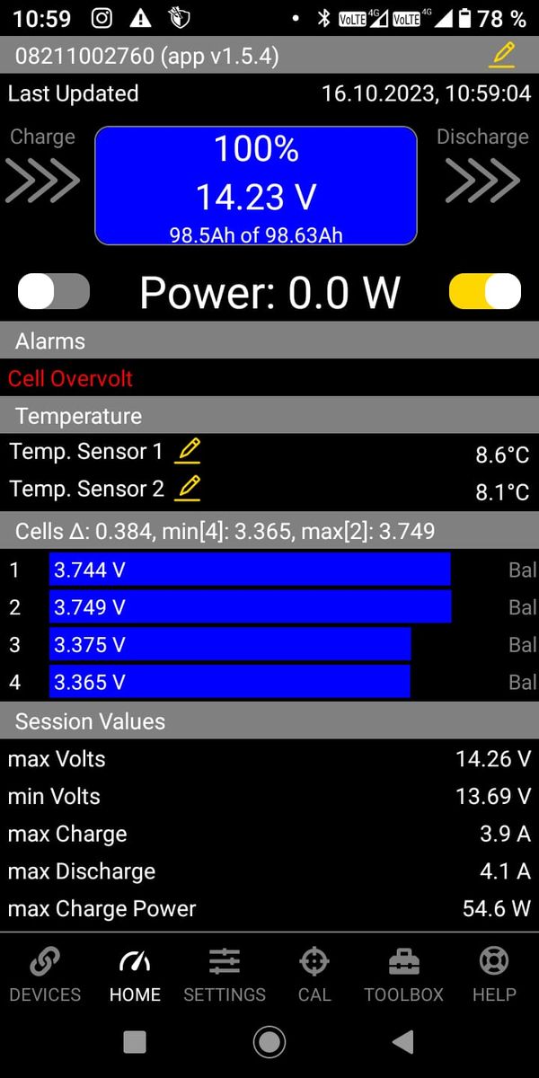

- Zwischen dem ersten und letzten Screenshot nimmt die Ladung der Zellen 1 und zwei um etwa 0,35 Volt zu, die Zellen 3 und 4 aber nur um 0,022 Volt.
- Im vorletzten Screenshot siehst du kurz vor der Abschaltung, dass Zellen 1 und 2 bis 3,750 Volt geladen wurden. Daraufhin wurde wegen Überspannung beendet. Wie ich bei dir gelesen habe, sollte das schon bei 3,65 Volt max. geschehen.
