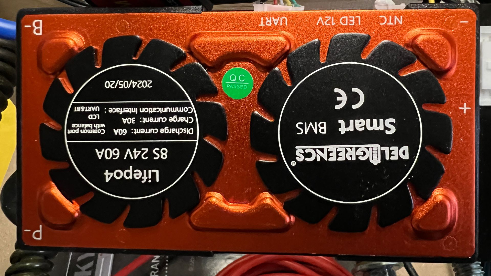

- Das Daly WLAN-Modul funktioniert nur an darauf eingerichteten BMS. Hard- und Firmware des BMS müssen bestimmte Voraussetzungen erfüllen, sonst funktioniert es nicht. Mit einem Firmware-Update des BMS allein ist es bei älteren BMS ohne WLAN-Funktionalität leider nicht getan.
- Das mit dem Bluetooth/WLAN-Modul mitgelieferte Anschlusskabel ist ein anderes, als das Anschlusskabel des normalen Bluetooth-Moduls. Die Kabel sind nicht untereinander austauschbar, da unterschiedliche Steckerpins belegt sind! Wird das Bluetooth/WLAN-Modul verwendet, muss also auch das am Stecker mit "Wifi" beschriftete Anschlusskabel des Moduls verwendet werden.

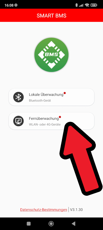

- "Fernüberwachung" anklicken

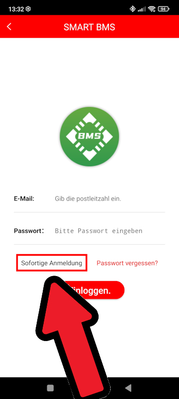

- Wenn schon ein Konto vorhanden ist, dann eMal-Adresse und Passwort angeben und auf "Einloggen" klicken.Soweit noch nicht vorhanden: Als erstes ein Konto in der Daly-Cloud erstellen. Hierfür auf "Sofortige Anmeldung" klicken.

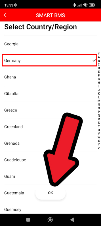

- Land auswählen.

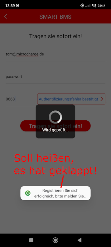

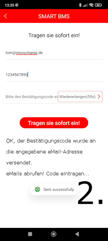

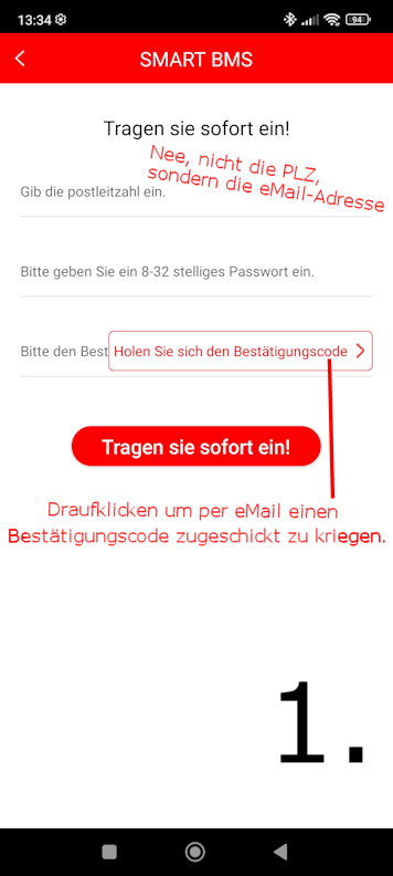

- Neues Konto in der Daly-Cloud anlegen: Gewünschte eMail-Adresse und Passwort eintragen.
Dann den Bestätigungscode an die angegebene eMail-Adresse schicken lassen und unten eintragen
Nicht von dem holprigen Deutsch in die Irre führen lassen...

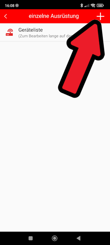

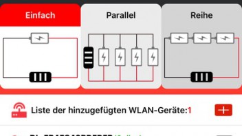

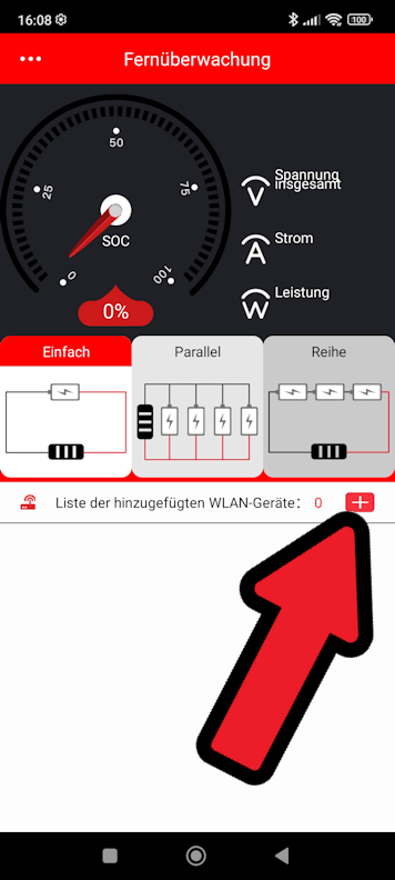

Ab dieser Stelle existiert das Konto in der Daly-Cloud und es können mit WLAN-Funktion ausgerüstete Daly-BMS angelegt werden: - Neues WLAN-Gerät hinzufügen.

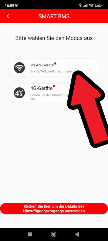

- Oben rechts auf das Plus-Symbol klicken.
- Modus wählen WLAN (Wifi) oder Mobilfunk ("4G-Geräte").

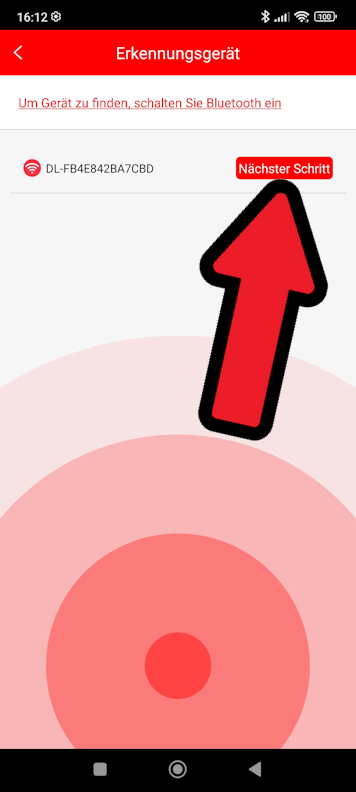

- Gefundenes Gerät auswählen (wenn nichts gefunden wird, den WLAN-Transceiver kurz vom Kabel trennen und wieder anstecken, dann klappt es sofort).
- Das in der App gefundene Gerät muss mit dem Aufdruck auf dem WLAN/Bluetooth-Transceivers übereinstimmen.

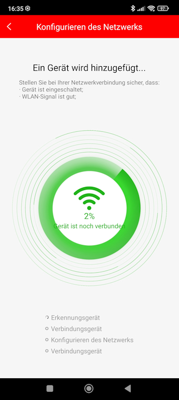

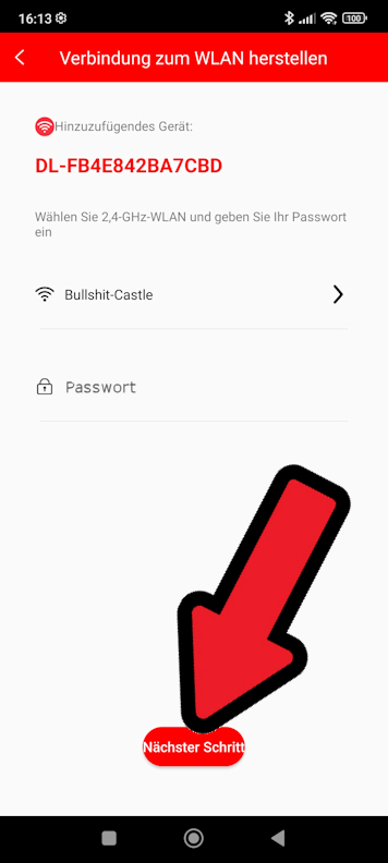

- Verbindung zum WLAN Access-Point herstellen (im Beispiel mein WLAN "Bullshit-Castle"), Passwort für den WLAN-Access-Point eingeben.

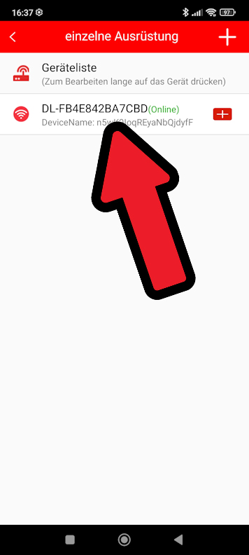

- Gerät wird hinzugefügt (Moment warten).

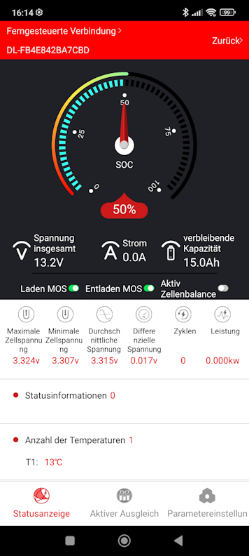

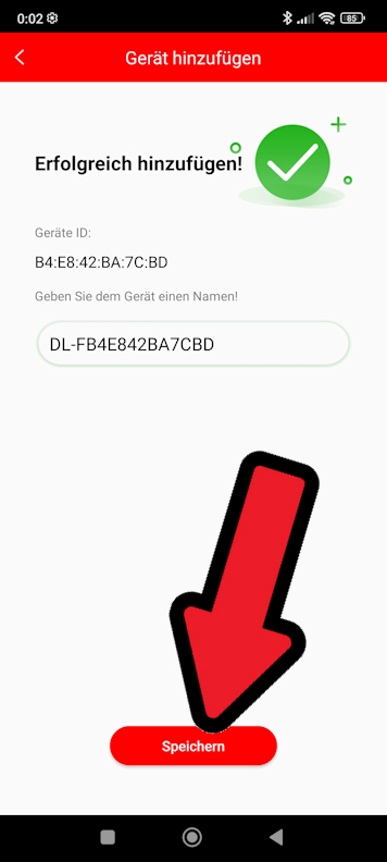

- Nach erfolgtem Hinzufügen: Speichern! (Man kann den alphanumerischen Identcode des WLAN-Transceivers auf Wunsch aber auch durch einen einprägsamen Namen ersetzen.)
- OK: WLAN-Device hinzugefügt und gespeichert. Nun hier auswählen.
- Fertig!

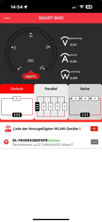

So, das wäre es dann. Nun wird die App mit allen Daten und Konfigurationsmöglichkeiten ganz normal dargestellt, genauso wie über Bluetooth. Der Datenverkehr läuft nun aber über den WLAN-Access-Point im Internet-Router, über das Internet zur Daly-Cloud und von dort über das Internet und WLAN oder 4G zum Smartfon zurück. Geht trotzdem schneller als direkt über Bluetooth.

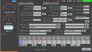

Die Daten in der Cloud lassen sich unter der URL https://www.databms.com/Biz/Login einsehen und bearbeiten. Hierzu mit den über die App eingegebenen Kontodaten (eMail-Adresse und Passwort) einbuchen, das Captcha lösen und schon ist man drin.
