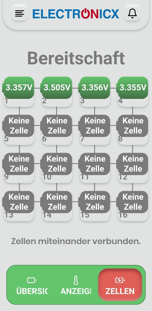

  • Hallo Tom, danke für deine fundierte Antwort. Die Zellen an sich sind relativ gleich von der Spannung, bis eben die eine ausbricht und das passiert meistens bei dem Ladezustand, der im angehängten Screenshot zu sehen ist. Die drei gehen dann noch hoch bis 3,40 Volt bei dem momentan eingestellten Ladeschluss von 13,8 Volt. So steigt die ausbrechende Zelle nicht weiter als 3,55 Volt. Die Frage ist nun eben ob die Batterie so trotzdem voll ist? Das mit dem Equilizer ist natürlich eine gute Sache aber ich möchte die Batterie eigentlich nicht aufflexen, da sie im Prinzip ja tut was sie soll und keine Probleme verursacht. Mir kam eben das komisch vor, dass die eine Zelle so extrem abhaut. Die Spannung der Zelle fällt dann recht schnell wieder ab und das Spiel beginnt von neuem, kann nicht gut sein, sie ständig so ans Limit zu treiben, daher Ladeschluss reduziert.
  • Unter der Bedingung, dass die schwächste Zelle trotzdem voll durchgezykelt wird, also von 3,65V Ladeschluss herunter auf 2,3V Entladeschluss und dann wieder hoch auf 3,65V, kann man durchaus von einer "randvoll" geladener Batterie sprechen, denn mehr Kapazität als die schwächste Zelle hat, kann eine Batterie ja unter normalen Umständen nicht haben. Bei sehr großem Kapazitäts-Ungleichgewicht der Zellen einer Batterie, kann ein Equalizer aber dazu führen, dass sich die Kapazität der Batterie insgesamt erhöht, weil in Arbeitspausen Ladung aus den kräftigeren Zellen in die schwache Zelle transferiert wird. Wenn man in einem Zug auflädt bzw. entlädt, wird dieser Effekt natürlich kaum Wirkung zeigen.
    Wenn eine Batterie im Großen und Ganzen so funktioniert wie sie soll, sollte man es sich abgewöhnen, ständig die Zellenspannungen zu kontrollieren und sich darüber zu sorgen. Man macht sich nur unnötige Sorgen über Sachen, die man, jedenfalls wenn man Arbeitsaufwand vermeiden möchte, sowieso nicht ändern kann. Aber wenn es die persönliche Harmonie so sehr stört, wie ich es aus dem täglichen Umgang mit Kundensupport zum Teil erfahre, ist die Nachrüstung eines guten Equalizers meistens eine gute Sache: Der Kunde ist deutlich zufriedener und er leidet weniger an der Angst, die teuer gekaufte Batterie eventuell schon bald entsorgen zu müssen. Aber im Allgemeinen handelt es sich m.E. eher um psychologische, als um technische Probleme. ;)
