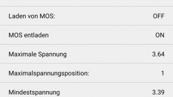

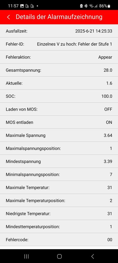

Danke für Deine Reaktion. Ich hänge die original Meldung vom Daly BMS einmal an.
Genau das meine ich. Denn natürlich handelt es sich weder um eine "Alarm"-aufzeichnung, noch mit 3,64V um eine "zu" hohe Spannung. Die maximal zulässige Spannung für LFP-Zellen beträgt 3,65V. Sie könnte auch 3,5 oder 3,8V betragen, das ist eigentlich schnurz, aber die meisten Hersteller nennen eben 3,65V.
Also nicht verzweifeln, alles ist gut und muss auch genau so sein. Die Zelle ist einfach voll.

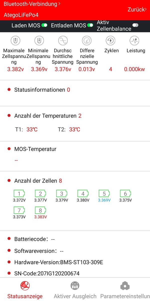

So sehen die Zellenspannungen aus, wenn die Batterie läd.
Die Spannungen sehen ganz gut aus
