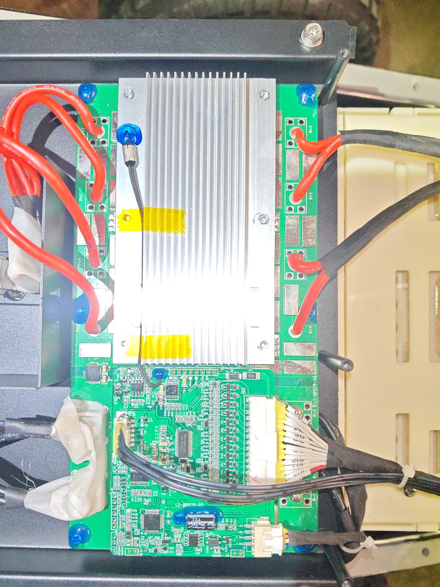

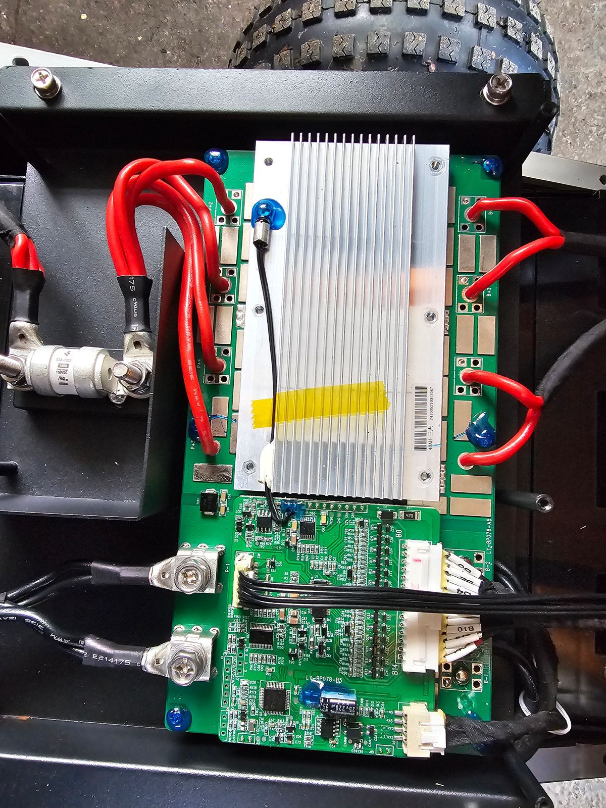

    Mein Stiga E-Ride Rasentraktor mit 48v30ah macht folgende Probleme.
    Er hatte den Fehlercode das der Akku "überhitzt/unterkühlt:D" zU sein.

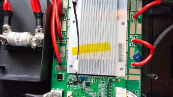

    Beim öffnen vom Akku sag ich auf dem BMS eine defekt Lötstelle von den TempSenoren, diese habe ich dann nach gelötet.
    Leider schaltet das BMS den Akku nicht mehr ein?
    Kann es sein weil der Akku zu 100% Voll ist und abgehängt wurde?

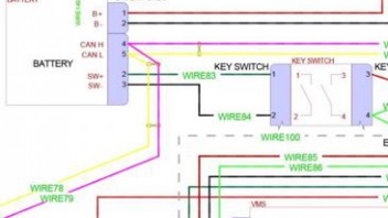

    Das BMS hat einen CAN Bis mit den Kabeln:
    CAN H/L
    SW+
    SW-
    Kann ich da irgendwas überbrücken damit es sich einschaltet?

  • Schon wieder ein BMS, bei dem der Temperatursensor am Kühlkörper der MOSFETs angeklebt wurde. Scheint neuerdings in China in Mode zu kommen, den Temperatursensor statt an die Akkuzellen, an den Kühlkörper der MOSFETs zu kleben. Macht wohl weniger Arbeit... :doing:
    Normalerweise müsste das BMS den Akkupack, jedenfalls soweit er ausreichend geladen ist, nach Anschluss von Batteriekabeln und Balancerkabeln sofort durchschalten. Wenn es das nicht tut, wurde entweder etwas falsch angeschlossen sein, oder das BMS wurde bei den Arbeiten zerstört.

    Du könntest auch mal den Widerstand des Temperatursensors messen. Zwar weiß ich nicht, was für ein BMS du da hast, aber oft haben die bei solchen BMS verwendeten Temperatursensoren einen Wert von 10kΩ bei 20°C. Der müsste ja an den Kabelanschlüssen zu messen sein. Du könntest zugleich mal prüfen, oder der Widerstand des Sensors sinkt, wenn du ihn erwärmst.

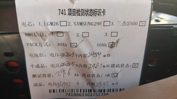

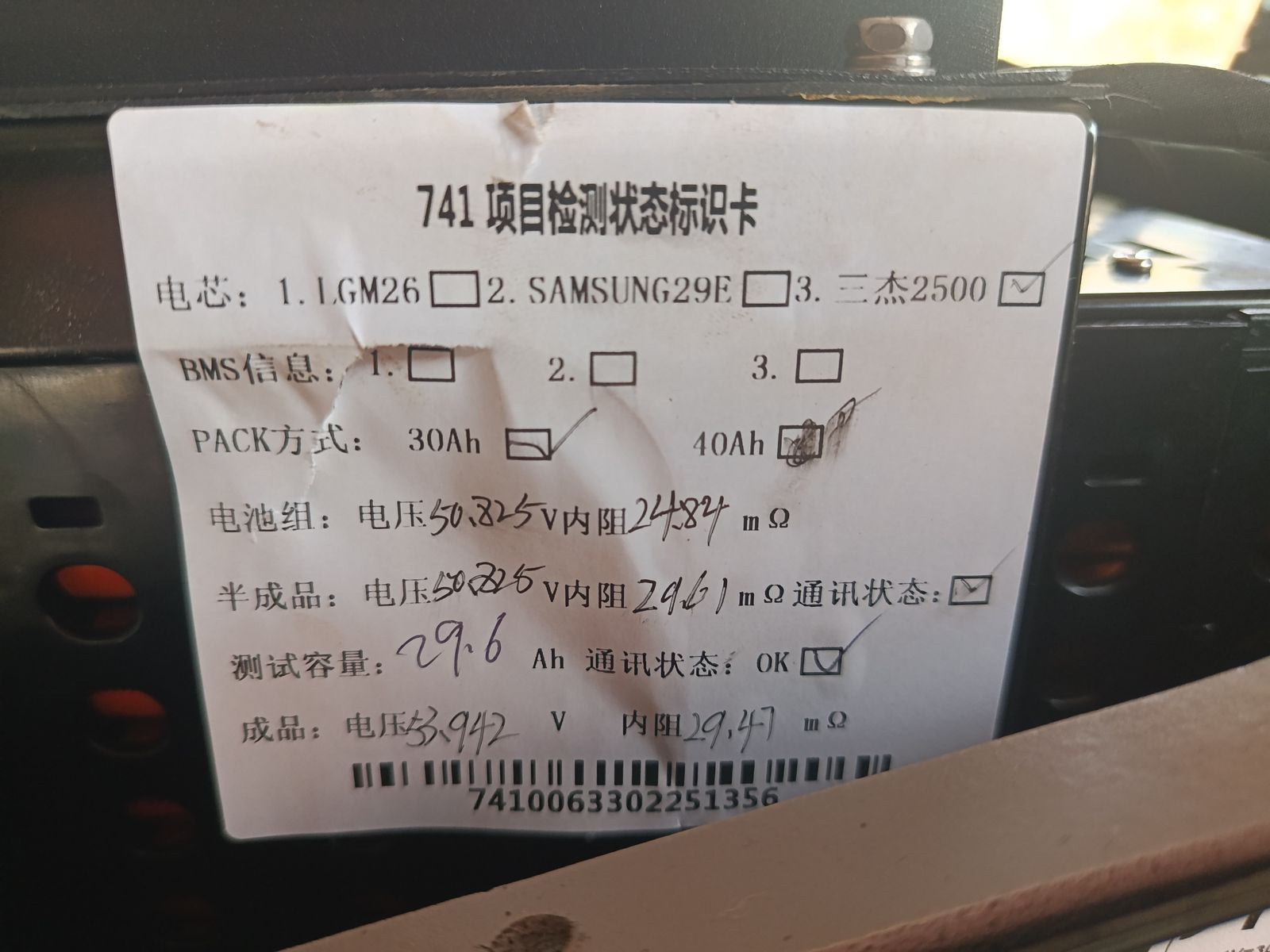

  • Verbaut ist ein 14s Liion Akku mit 18650er Zellen.
    Schaltplan hätte ich sogar.
    CAN Bus ist so ziemlich mit allen verbunden...
    Ladenschluss, Motoren der Messer, Controller usw.

  • Also die Zellen sind definitiv liion (Samsung 29r)

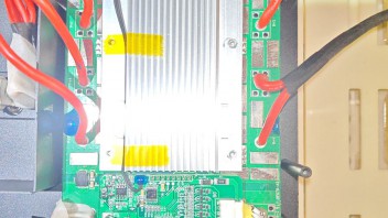

  • Hallo zusammen. Durch diesen Fehler und die Recherche im Netz, bin ich auf dieses Forum gestoßen. Auch bei mir lässt sich der Traktor (Stiga C 500) nicht mehr Starten. Er zeigte nach dem Laden von ca. 60 - 70 % auf 100% einen Temperatur-Fehler an der LED Anzeige. Ich konnte noch einmal fahren, danach war schluss und die Anzeigen im Display bleiben beim Zündungswechsel aus. Stiga hatte wohl in der ersten Serie Probleme mit der Lötstelle am Temperatursensor. Beruflich nutze ich die Bosch ESItronic Fahrzeugdiagnose. Kann mit dieser aber nicht auf das Stiga Steuergerät per OBD zugreifen. Da hilft wohl nur ein autorisierter Fachhändler. Seit Ihr bei dem Problem schon weiter gekommen?
    Grüße Markus

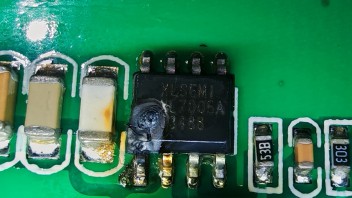

  • Naja bei meinem Stiga war eine Lötstelle beim BMS durchgebrannt, dieses habe ich dann gegen ein Daly Bms getauscht.
    Aktuell steht die Fehlermeldung noch immer an, habe aber im Netz einen Beitrag gefunden das es die Traction Control durch zu hohe Belastungen zerschießt...
    Habe daraufhin meine TC ausgebaut, geöffnet und tatsächlich einen durchgebrannten DC-DC Wandler entdeckt.
