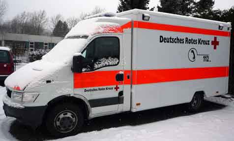

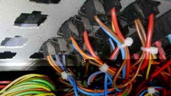

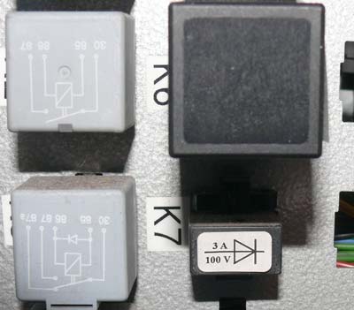

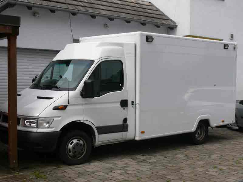

Ich bin gerade dabei, einen ehemaligen Rettungswagen in ein Womo umzubauen. Dabei möchte ich möglichst viel von der aufwendigen E-Installation erhalten, vor der ich großen Respekt habe. Ich möchte die Batteriekapazität erhöhen und ergänzend zur 12 V-Versorgung den vorhandenen 230V-Stromkreis über einen Wechselrichter auch mobil ermöglichen. Im Fahrzeug habe ich eine Starterbatterie mit 83 Ah (nass) und eine Aufbaubatterie Exide-Gel mit 80 Ah, Lichtmaschine mit 120 A.
