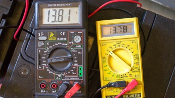

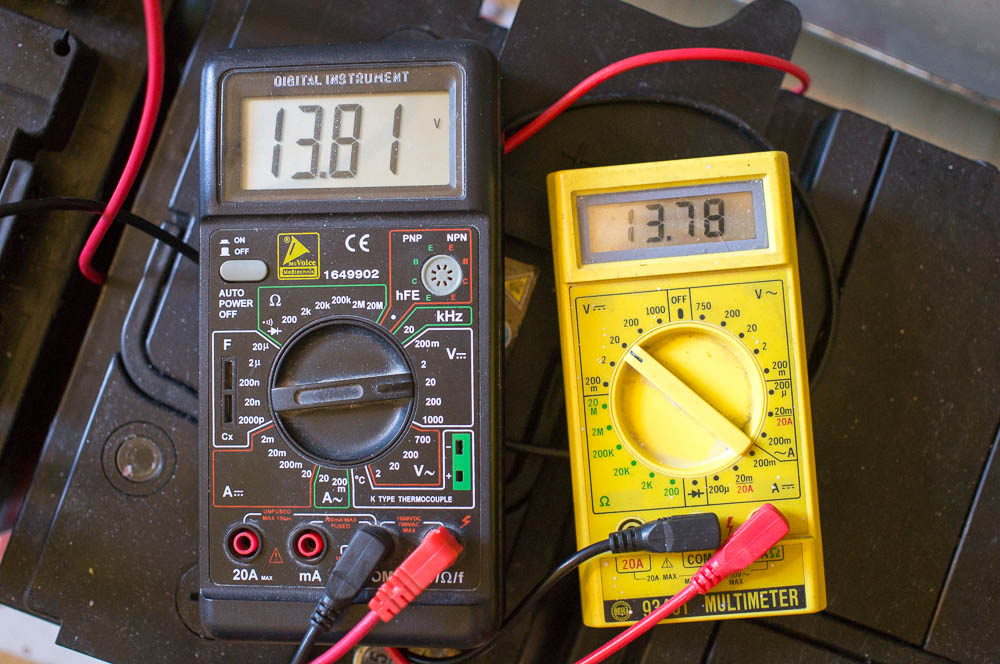

Ich verwende 2 Messinstrumente. Das "gelbe" BEHA ist mir das Liebste - es war früher einmal geeicht (lang ist´s her) und schaltet sich nicht selbsttätig ab.
(Dafür ist aber dann auch schon mal die Batterie alle, wenn´s wirklich darauf ankommt
Das Andere ist ein"Mc Voice" (China???) - irgendwann mal von Conrad. Relevante Werte messe ich seit der Erfahrung mit der schwachen Batterie prinzipiell mit dem zweiten Gerät gegen. Es kommt dabei nicht darauf an, dass zwischen den beiden Anzeigen immer ein paar Millivolt liegen - es geht um die richtige Größenordnung und die richtige Tendenz.
Ich habe trotzdem jetzt das BEHA nochmal überprüft - und es ist mir nicht so ganz geheuer. Hab deshalb auch die Videos mit dem Gerät erst mal wieder zurückgezogen.
Grüße, Martin
P.S. ... übrigens hat Akku #3 die höchste Klemmenspannung.
(Das Foto ist natürlich vom Aufladen) -

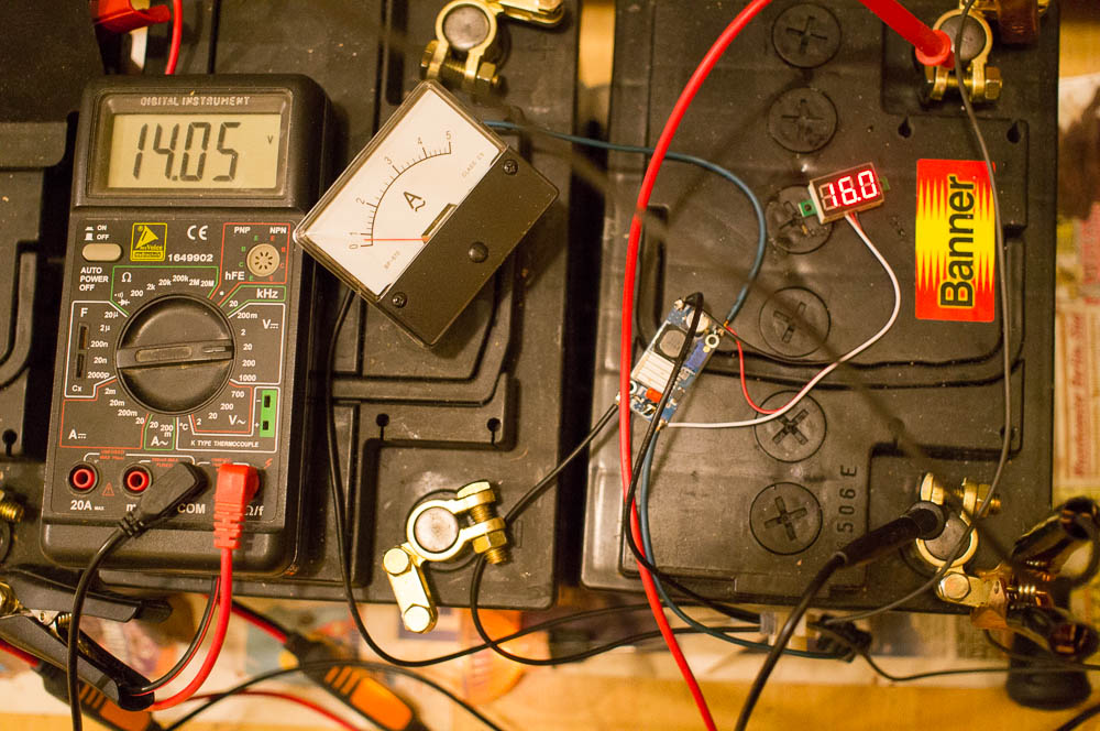

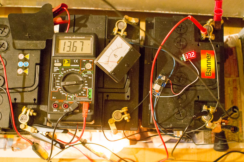

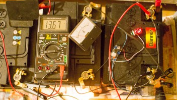

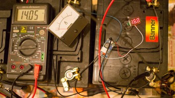

Hier noch ein Foto des "Alchimistenaufbaues".
(Es geht nur um den Powerbull, rechts im Bild. Ich lade jetzt mit dem PWM bei knapp 1A. (Zuvor war der Akku teilentladen.))
Grüße, Martin -
Der Versuchsaufbau hat bei einer Klemmenspannung von 13,25V, einem Ladestrom von 0,3A und einem Entladestrom von 1,4A einen stabilen Arbeitspunkt gefunden. So lasse ich es erst mal über´s WE laufen.
Gleichzeitig messe ich gerade die Kapazität des anderen Akkus mit Säuredichte 1,25 (GM/Opel) aus, um dann in 8 Tagen, nachdem dieser auch 1 Woche "dran" war, zu einem belastbaren Vorher-Nachher-Ergebnis zu kommen.
Beim Powerbull hatte ich dies leider versäumt, aber ich hatte mich über die immer noch zu geringe Säuredichte von 1,25 geärgert, die "einfach nicht weggehen" wollte.
Grüße, Martin -
