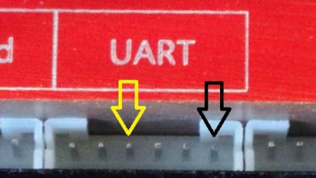

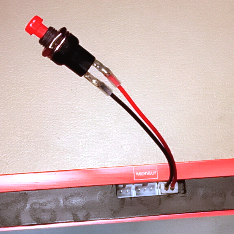

Ansonsten hilft Dir der Aktivierungsschalter für Daly Smart-BMS:
Man kann hilfsweise auch die beiden Steckerpins kurz mit einem kleinen Schraubendreher überbrücken. Mit dem Taster ist es natürlich bequemer und sicherer. ![]()

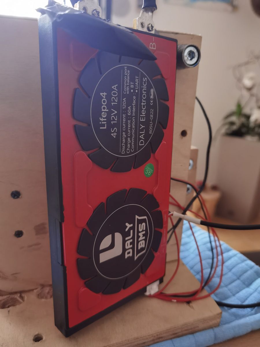

An jeder Zelle liegen 3.34 Volt an, diesen Anschluss für so einen Schalter hat mein 120A BMS leider nicht.
Was für ein BMS ist denn das?
Ein Daly 120A Smart BMS lifepo 4s, ich habe schon vieles Probiert. Alle Kabel vom BMS sind in der Richtigen Reihenfolge. Lade Impuls, Blaues Minus und Schwarzes Minus aneinander hilft auch nicht. :c
Und das hat den Anschluss für den Schalter nicht???
Dieses BMS besitze ich lg
Mist - das kenne ich nun wieder nicht.
Schicke es mir mal her, dann versuche ich rauszukriegen, welche Anschlüsse den Start ermöglichen. Das kann man über Schutzwiderstände probeweise ermitteln.

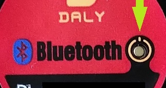

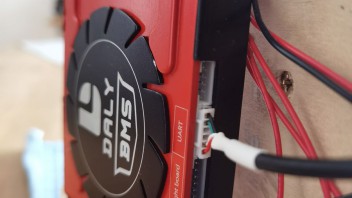

Aber: auf dem Weg zum PC um den BMS-Bluetooth-Dongle mal auf anderem Wege zu prüfen fiel mir der kleine güldene Knopf auf
und ein Rest Hoffnung bahnte sich seinen Weg... Also Dongle und UART-Leitung wieder ans BMS gebaut, Power aufs Ladegerät, den güldenen Knopf gedrückt und das Ladegerät fängt leise an zu brummen.
Handy greifen, Daly-App öffnen und schwupps, da ist der Dongle und ich kann endlich wieder auf die Konfiguration zugreifen.
-Funktioniert übrigens auch, wenn das Ladegerät ausgeschaltet ist, also nur Akku mit BMS.

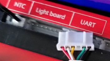

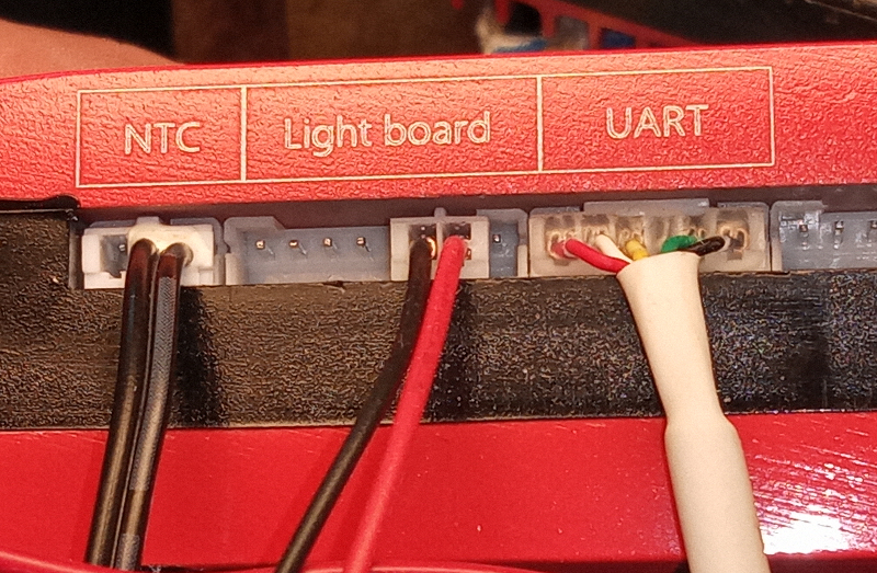

Beim Zusammenbauen fiel mir schon auf, dass der UART-Stecker 5 Adern hat:
Was ungewöhnlich ist, da USB nur 4 Adern benötigt. Siehe
https://www.giga.de/downloads/…bedeutung-und-erklaerung/
Die fünfte, gelbe Ader ist (bei Micro-USB) als OTG oder ID (?) vorgesehen und Daly hat sie "zweckentfremdet". Was auch kein Problem ist, da BMS und UART-BT-Leitung auch nur für Daly gedacht sind. -Der Micro-Stecker gibt die Möglichkeit und Daly nutzt sie geschickt für seine Geräte.
Verbunden ist der An-Knopf (kann nicht ausschalten) mit schwarz, also Masse bzw. Ground und, wie zu erwarten, mit der gelben Ader. (Getestet mit einem Ohmmeter und im nicht am BMS angeschlossenen Zustand!)
Und da ich mich auf einem gutem Weg sah hat mich der Mut übermannt und, wie es einen Einschalt-Knopf für eine andere BMS-Variante in einem Vor-Beitrag gibt, habe ich mit einer Kurzschlussbrücke, ohne BT-Dongle, das Ladegerät eingeschaltet, beide Kontakte am BMS mit der Brücke !!vorsichtig!! überbrückt und das BMS ist gestartet.
-Funktioniert also ebenfalls!

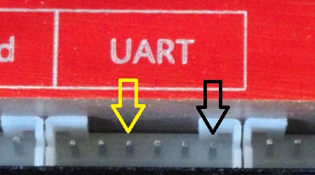

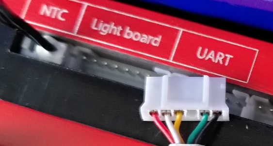

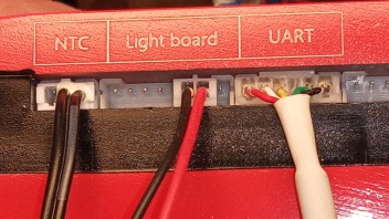

Offenbar gibt es wirklich verschiedene Versionen dieser BMS mit unterschiedlichen Steckerverbindern. Ich habe hier gerade ein 4S/200A-Smart-BMS, da sieht die Buchsenreihe so aus:
Der Aktivierungsschalter wird hier in die achtpolige "Lightboard"-Buchse eingesteckt und zwar auf die Pins 6 und 7, also so, dass links neben dem Stecker noch 5 Pins sichtbar sind und rechts noch einer. So funktioniert der Schalter auch an dieser Buchsenvariante.

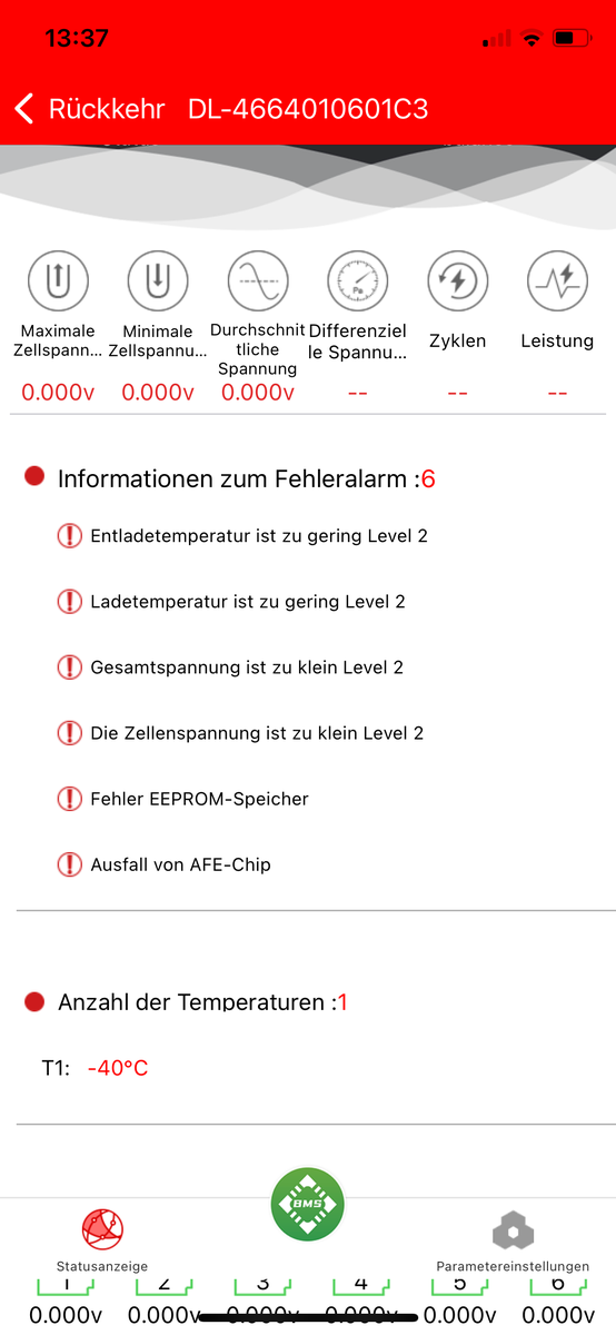

Lief das BMS schon mal richtig über Bluetooth? Das sieht mir doch sehr nach einem Defekt aus.

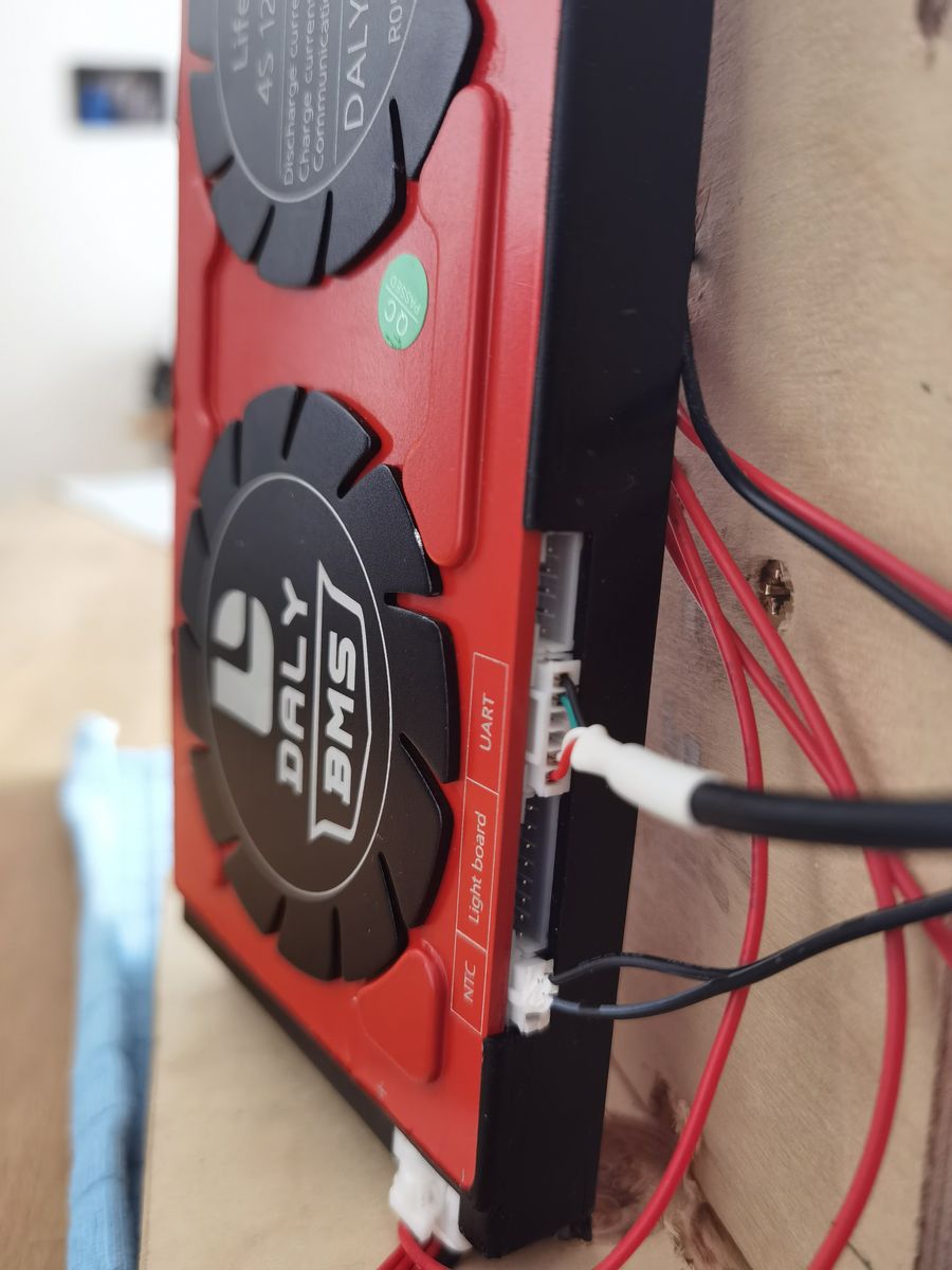

Beim ersten Mal bin ich ohnen Probleme ins Menü gekommen, konnte auch die Werte anpassen und habe anschließen den P- angeschlossen, aber es erfolgte kein Stromfluss. Ab da konnte ich auch das BT nicht mehr aktivieren. Erst durch deinen Hinweis schaltete sich das BT wieder ein, aber nach ca. einer halben Minute bekomme ich den Hinweis, dass das BMS offline ist.
Viele Grüße
Tschortschi
Funktioniert es denn sonst noch, also fließt Strom durch, oder ist es dann komplett aus? Du könntest noch probieren, ob Du es über Sinowealth und die zugehörige USB-Schnittstelle ansprechen kannst. Andernfalls isses wohl Schrott.
Nein, es fließt und floss noch nie Strom, ich denke das wars dann wohl.
Vielen Dank für Deine Hilfe
Tschortschi
Du kannst mir das BMS mal zur Überprüfung zuschicken, bevor Du für teuer Geld ein neues kaufst. Diese Daly-BMS sind eigentlich sehr zuverlässig. Allerdings kann man daran viel "zerkonfigurieren" und findet dann manchmal den Rückweg nicht mehr...
Btw: Wenn sich das BMS immer schon nach kurzer Zeit (~30 Sekunden) aus der App ausbucht (und man nicht gerade eine viel zu kurze Abschaltzeit konfiguriert hat...), kann es u.U. auch an einem defekten Bluetooth-Dongle liegen. Kann aber ebenso am Smartfon selbst liegen, oder an einer Inkompatibilität mit dem Smartfon. Um letzteres auszuschließen am besten mal mit einem zweiten Smartfon prüfen, ob dieser Fehler dann verschwindet.
