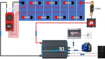

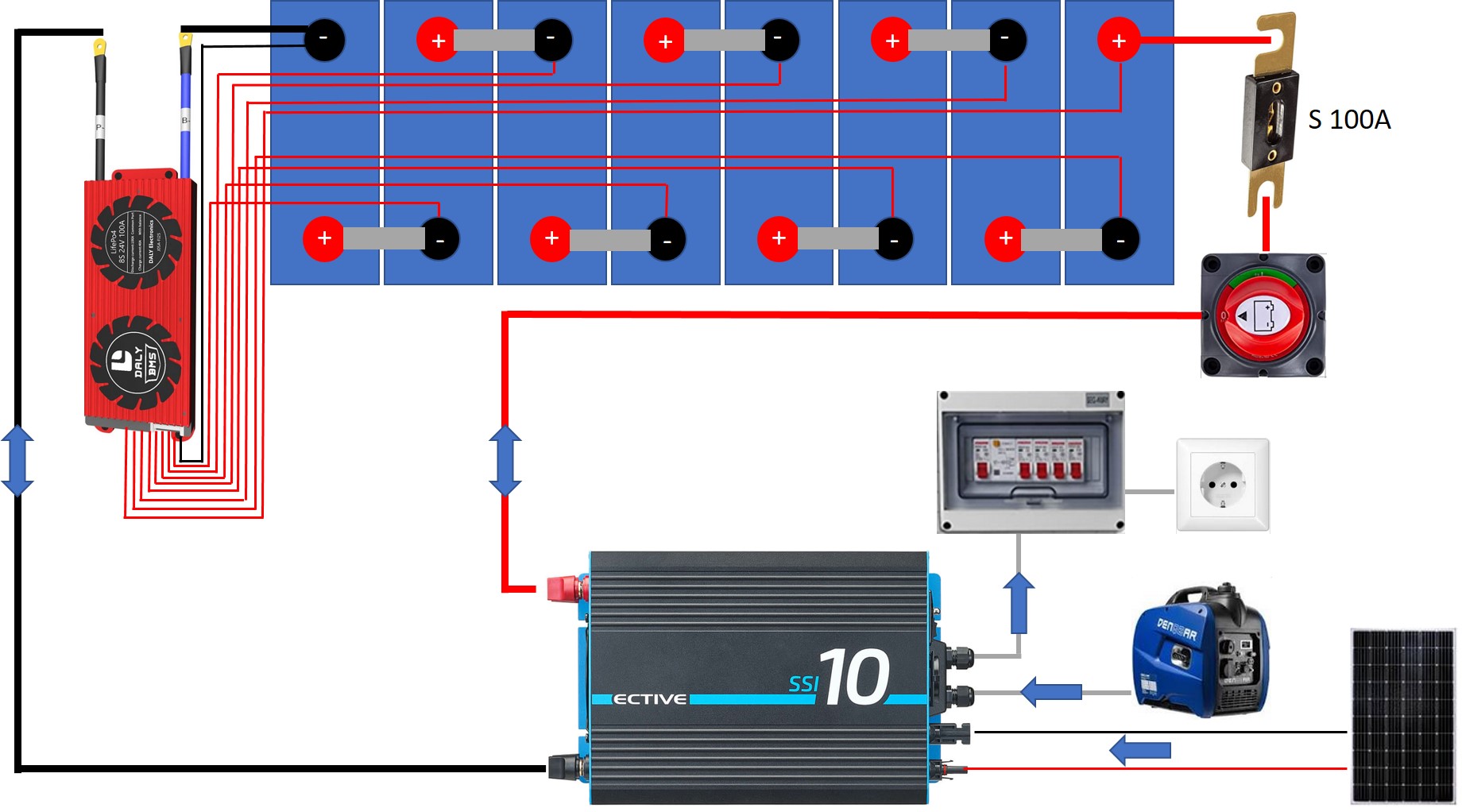

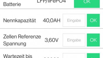

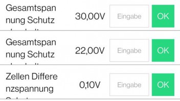

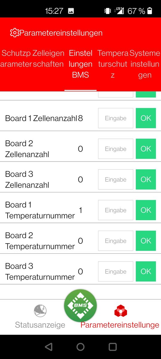

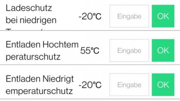

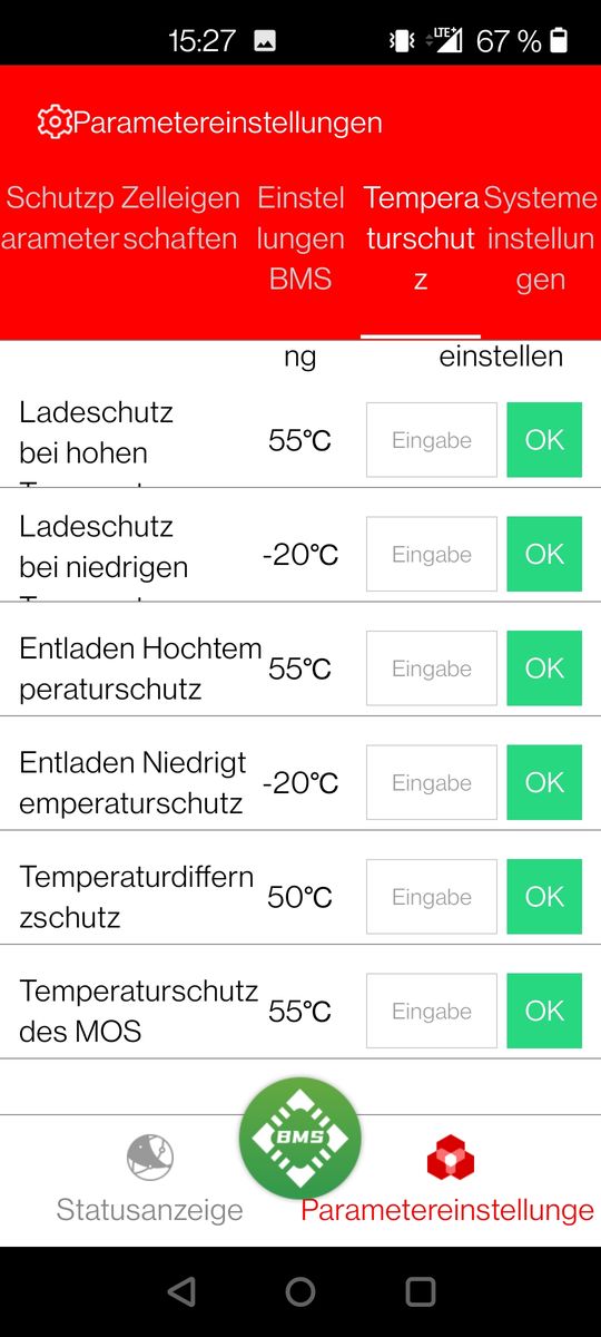

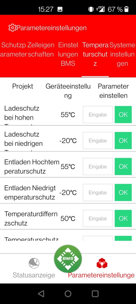

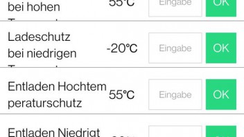

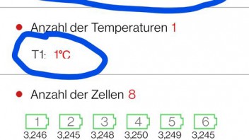

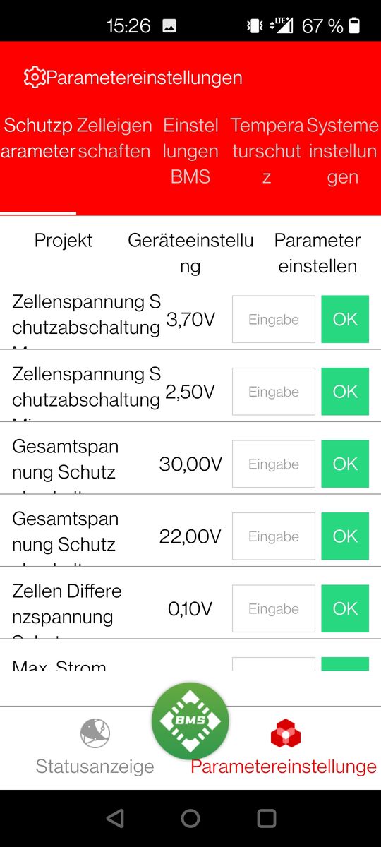

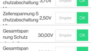

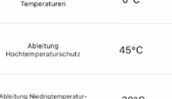

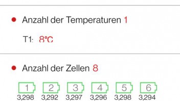

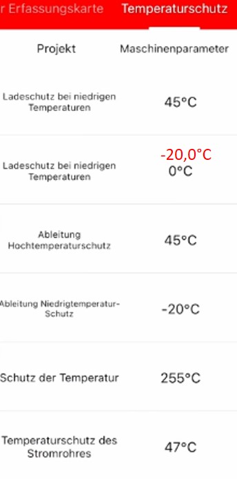

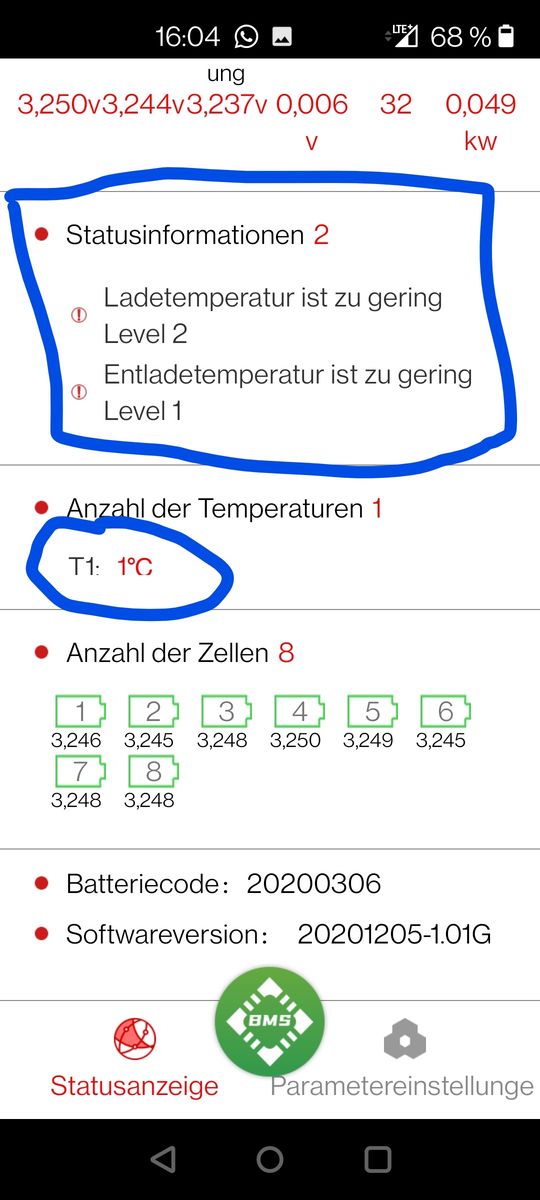

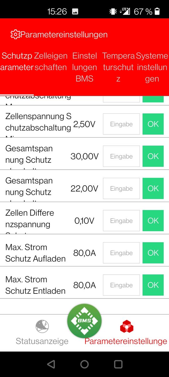

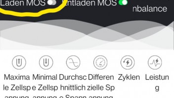

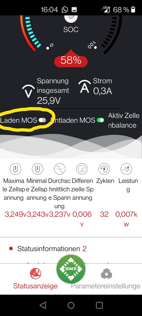

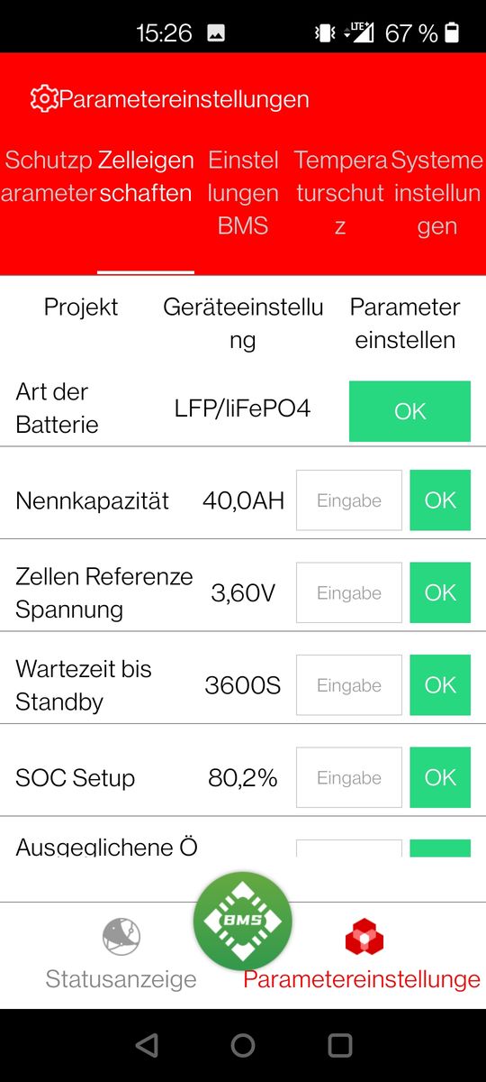

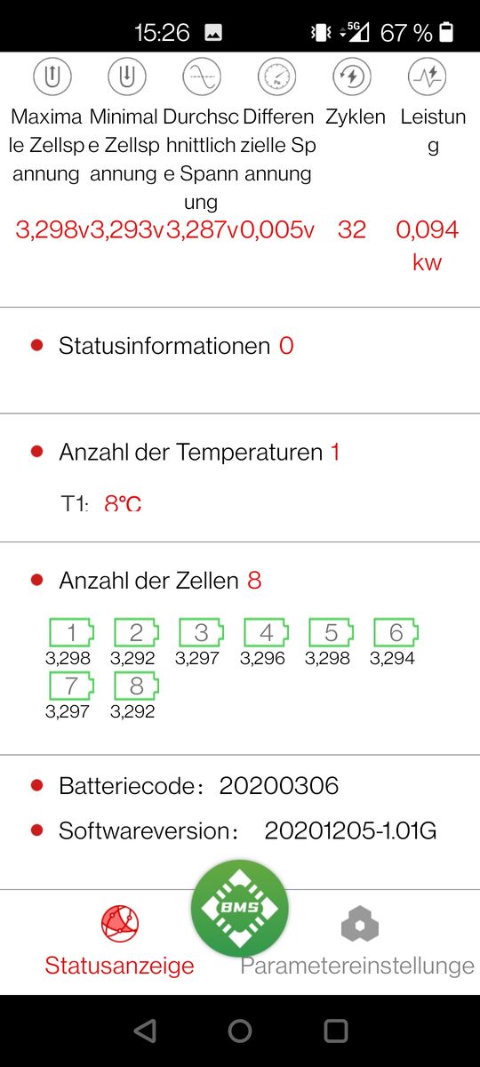

meine Name ist Jens und ich betreibe für die Pferdewiese ein kleine Inselanlage. 8x Winston LifeYpo4 40AH, 370Wp Solarmodul, Ective 24V SSI 10 Laderegler inkl. Wechselrichter, Daly BMS 8S. Den Sommer über hat´s wunderbar geklappt. Gestern morgen war es dann dann erste mal kalt und die Akkus wurden nicht mehr geladen, Fehlermeldung in der App vor Ort, Temp. zu gering Laden & Entladen. Der Temp. Sensor zeigte mir in der App 1°C an, die Werte in der App, also des BMS, sind auf max. 45°C und min. -20°C eingestellt. Unterspannung gab es keine (22,8V) Warum werden die Akkus nicht geladen? Ist es egal, was man im BMS einstellt und es schaltet immer ab (Sicherheit)? Denn die Winston können bis -20°C oder -25°C genutzt werden. Bin ratlos![]()
