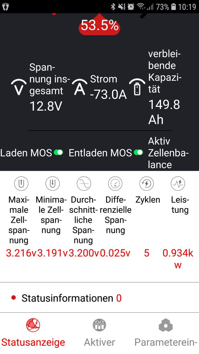

Schon mal in den Einstellungen nachgeschaut ob der Schalter auf "Ein" steht?
Das ist ja so in deinem BMS hinterlegt.
Bei 13,4V ist sie zu 80% geladen.
Bei 13,8V wäre sie dann zu 100% geladen.
Hast du sie schon mal ganz aufgeladen?

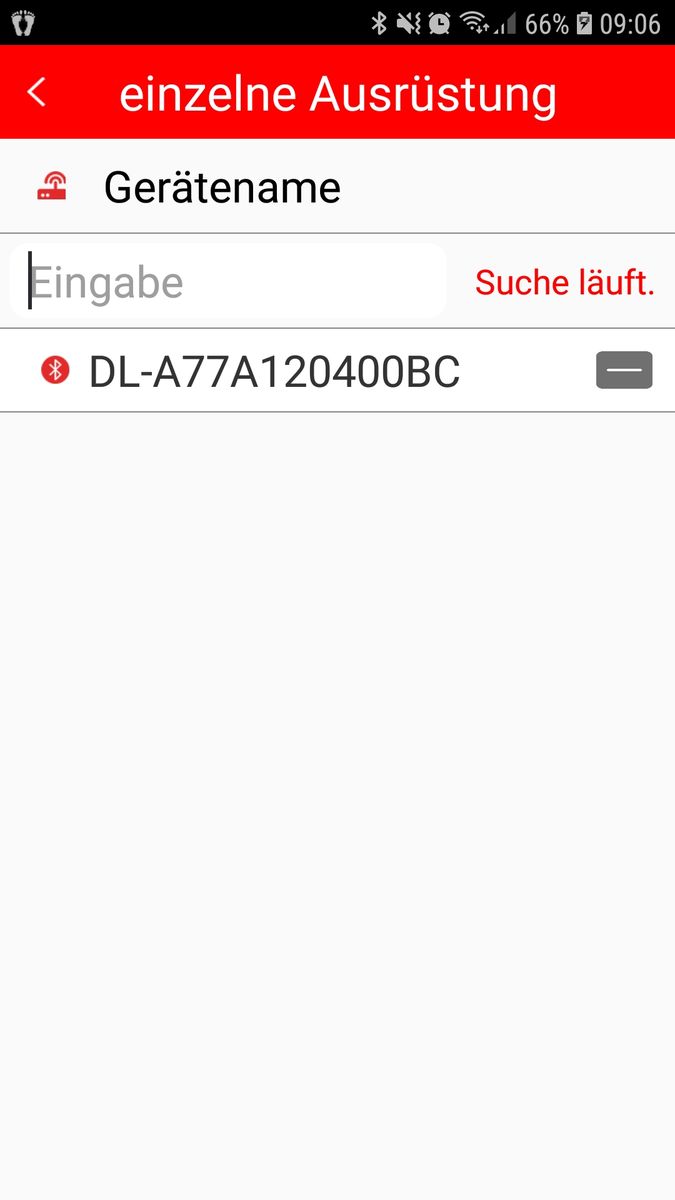

Du musst die App starten, und die verbindet sich dann mit dem BMS![]()
