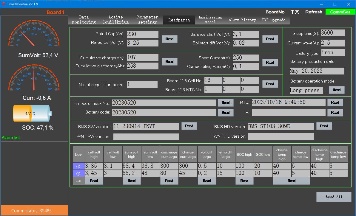

Habe noch keine Freigabe für diese BMS Monitor V2.2.1 erhalten.
Hier ist schon mal die Software DalyBmsMonitorV2.2.1.zip, das Admin-Passwort muss dann der DALY Service mitteilen, bzw. gebe ich das Passwort bekannt, sobald ich von DALY das OK erhalte.
Die Oberfläche sieht in Admin-Modus etwa so aus

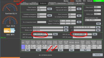

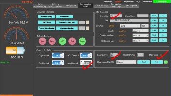

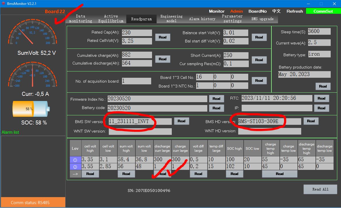

Es gibt eine Fehlerbereinigte FW DalyBmsApp_103_309(11_231111_INVT).s19 für die BMS-ST103-309E (16S 250A CAN/RS485 Fan).
Die vorherigen Versionen hatten den Bug, dass die MOSTemp auf 215° stand und damit der Lüfter permanent an blieb.
Dieser Effekt stellte sich jedoch nur ein, wenn der Parameter "discharge curr large" kleiner 100 eingestellt wurde.
Stellte man diesen Wert 100 und größer, wurde die MOSTemp richtig ermittelt und damit konnte der Lüfter richtig ein/aus geschaltet worden.
Der BoardNo-Wechsel funktioniert bei RS485, CAN kann ich nicht probieren.
