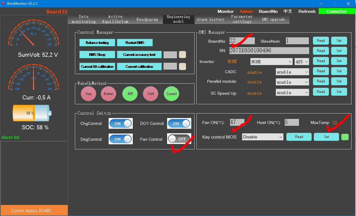

  • Ich habe an einem BMS die unterschiedlichen Versionen ausprobiert mit dem Ergebnis, dass die 11_221213_INVT funktioniert und die neueren nicht.
    Der Lüfter läst sich direkt ein und ausschalten, wenn die MOSTemp richtige Werte (nicht 215°) anzeicht und man die FAN Temp höher oder tiefer setzt.
    Nachtrag: mit dieser FW ist ein Wechsel der Board Nummer von 1 bis 8 möglich, die Werte 9 bis 24 sind nicht möglich :(.

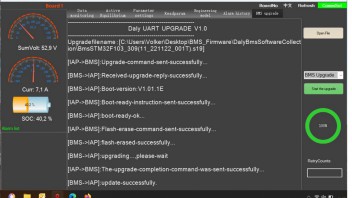

    Wenn dieses Upgrade jedoch hängen bleibt, hatte ich bisher nur noch die Möglichkeit, diese Upgrade-Schleife mit einem erneutet Code über das Bluetooth Upgrade zu beenden und anschließend über die RS485/CAN das gewünschte Upgrade einzuspielen.
    Oder gibt es weitere Möglichkeiten?

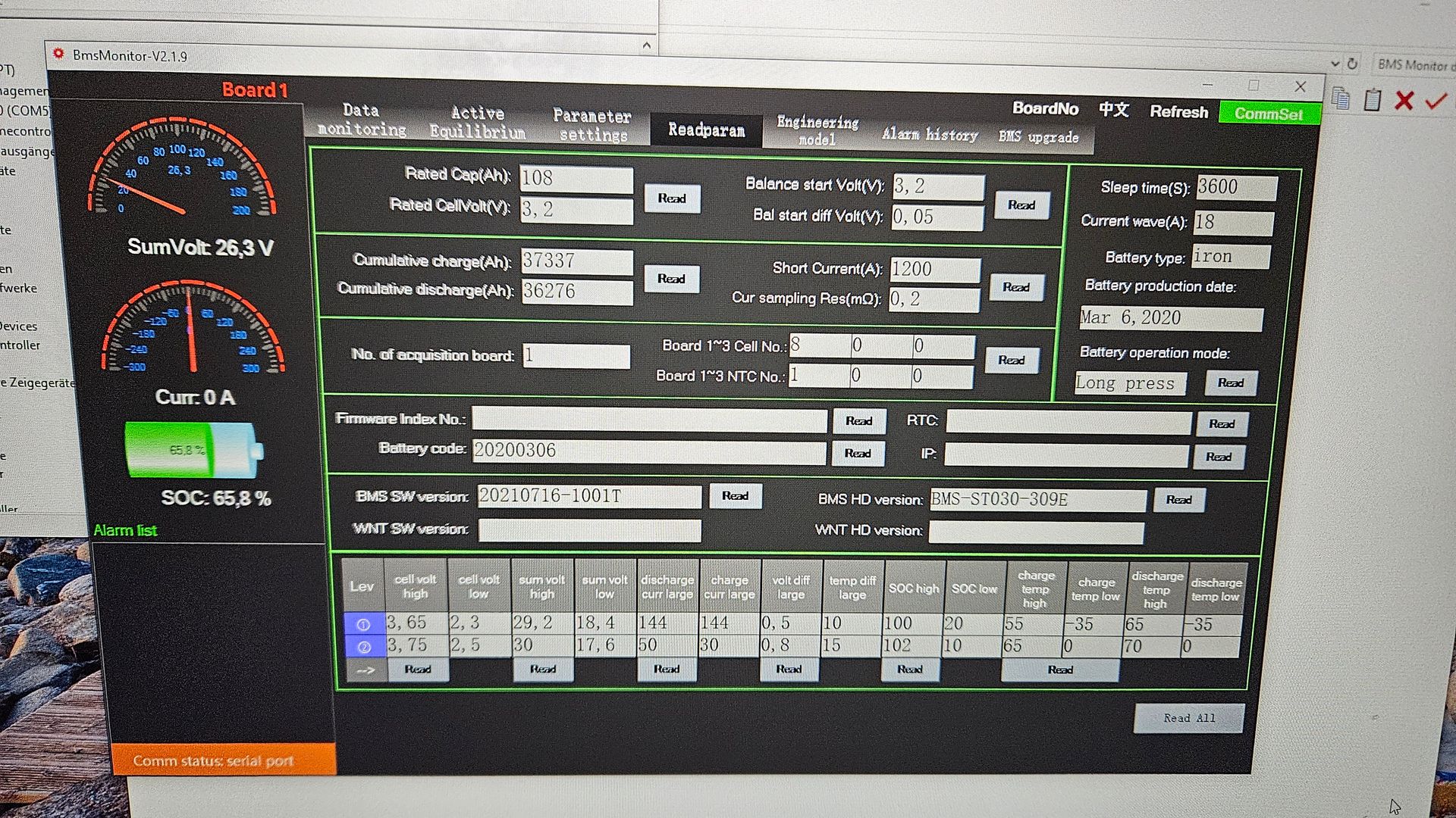

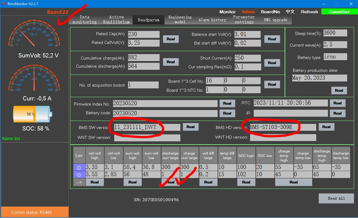

  • Wie versprochen hier meine Test-Ergebnisse für FW-Upgrade auf den 103-309 BMS.
    BMS-ST103-309E
    BMS-ST030-309E
    BMS-ST103-303E (folgt demnächst)
    DALY BMS.pdf
    Die Ergebnisse wurden mit DALY BMSMonitor V23.2.1 im Admin-Modus ermittelt.
    Wann diese Version mit dem Admin-Passwort freigegeben wird ist mir noch nicht bekannt.

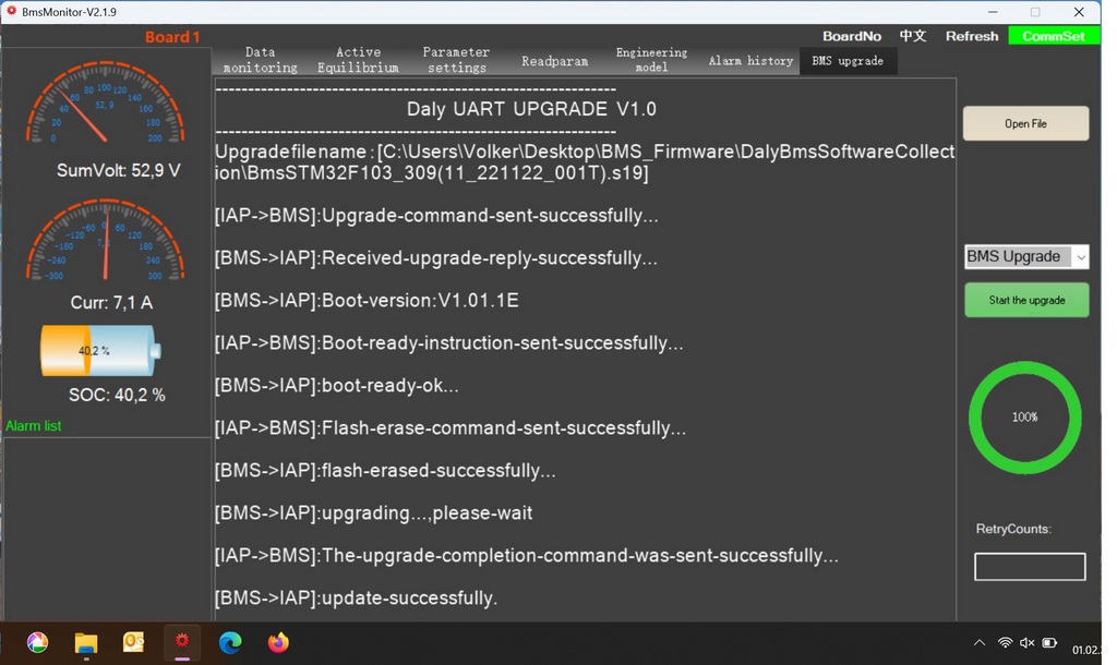

  • Es gibt eine Fehlerbereinigte FW DalyBmsApp_103_309(11_231111_INVT).s19 für die BMS-ST103-309E (16S 250A CAN/RS485 Fan).
    Die vorherigen Versionen hatten den Bug, dass die MOSTemp auf 215° stand und damit der Lüfter permanent an blieb.
    Dieser Effekt stellte sich jedoch nur ein, wenn der Parameter "discharge curr large" kleiner 100 eingestellt wurde.
    Stellte man diesen Wert 100 und größer, wurde die MOSTemp richtig ermittelt und damit konnte der Lüfter richtig ein/aus geschaltet worden.
    Der BoardNo-Wechsel funktioniert bei RS485, CAN kann ich nicht probieren.
