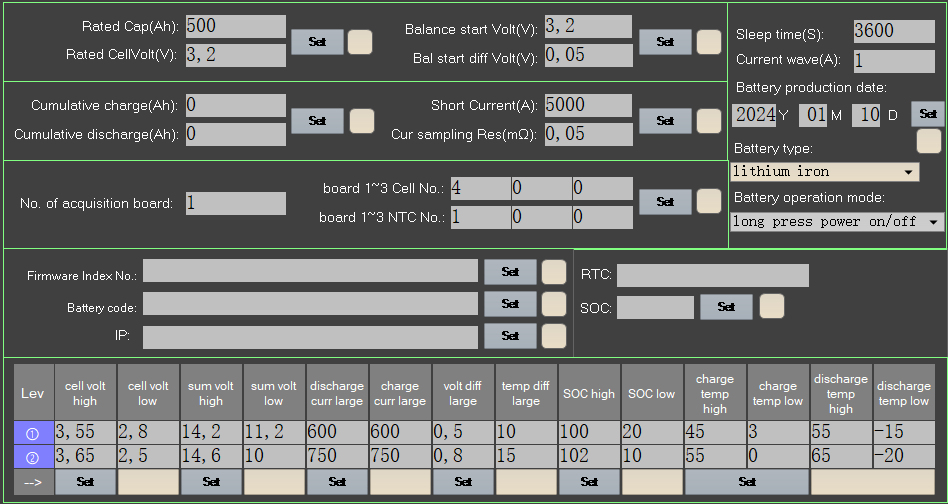

Bei Erreichen der in Level 1 eingetragenen Werte erfolgt eine Meldung über die App. Bei Level 2 erfolgt eine weitere Meldung, zusammen mit einer Aktion, also zumeist einer Abschaltung.
Etwas unsinnig erscheint mir, dass sich die über Smartfon-App eingestellten Werte ausschließlich auf Level 2 auswirken, nicht aber auf Level 1. Weshalb man es sauberer so einstellt, wie sechs Posting höher gezeigt, also über die PC-Master Windows-Software.
Ein Hinweis noch am Rande zu den oben im Bild eingestellten Grenzwerten der Lade- und Entladeschluss-Spannungen:
Wenn man 3,45 und 3,0V als harte Lade- und Entladeschluss einstellt, ergibt das bestenfalls theoretisch Sinn. Darin liegt der erkennbare Versuch, die Zyklisierung auf Werte deutlich unter 100% zu begrenzen, um Lebensdauer zu gewinnen. Das funktioniert aber aus folgenden Gründen nicht wirklich gut:

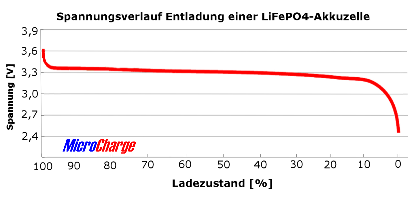

Wie man sieht, verläuft die "Kurve" Ladezustand gegen Zellenspannung bei LiFePO4-Zellen zwischen 5 und 95% Ladezustand in etwa so gerade wie ein Tapeziertisch. Davor und danach tritt dann eine überdeutliche Reaktion auf. Weshalb man den Ladezustand von LiFePO4-Zellen auch nicht brauchbar aus der Zellenspannung herauslesen kann. Außer, die Zelle ist leer oder voll, diese Zustände lassen sich natürlich leicht erkennen. Man bekommt es deshalb nicht brauchbar hin, den Entladeschluss mit 30% und den Ladeschluss bei 80% über Spannungsschwellen zu definieren, weil die Spannungsunterschiede einfach viel zu klein sind und die beiden Spannungschwellen sich nicht brauchbar unterscheiden lassen.
Viel sinnvoller wäre es mit Blick auf die ungeeignete Zellenspannung, die Zyklisierungsgrenzen direkt an den relativen Ladezustand zu koppeln. Nur dass der beim Daly-BMS leider oft grob falsch ermittelt wird und es auch keine Möglichkeit gibt, die Abschaltungen abhängig von diesem festzulegen. Gleich zwei mal Schade.
Damit Schwellwertschalter zuverlässig schalten, benötigen sie immer einen gewissen Abstand zwischen Ein- und Ausschaltschwellwert. Ist der Abstand zwischen diesen Werten zu klein, wird das Schaltverhalten instabil! Dem Messsignal überlagert befindet sich z.B. ein Rauschsignal. Auch Funkeinstrahlungen (Handy...) führen zu Veränderungen der Messwerte und führen, wenn die Schwellwerte durch diese Störungen berührt werden natürlich zu unerwünschten Schaltungen. Noch größere Auswirkungen auf die zu messenden Zellenspannungen haben Lade- und Entladeströme: Aufgrund der unvermeidlichen Innenwiderstände von Zelle, Zellenanschlüssen, Zellenverbindern und Kabeln steigen Zellenspannungen bei Anlegen von Ladeströmen sofort messbar an und sie sinken ebenso, wenn man Entladeströme abfordert. Je höher die Innenwiderstände sind und je größer die fließenden Ströme werden, sind auch die daraus resultierenden Veränderung der zu messenden Zellenspannungen. Weshalb es bei Batterien, die hohe Ströme verarbeiten müssen, ungeschickt wäre, wenn man so enge Schaltgrenzen zwischen Voll und Leer festsetzt: Sobal größere Ströme fließen meldet das BMS, dass die minimale Zellenspannung unterschritten wird, bzw. umgekehrt, dass die maximale Zellenspannung überschritten wird. Und natürlich wird das BMS dann brav das tun, was man ihm aufgetragen hat. Nämlich den Strom abschalten.
Hinzu kommt die Hysterese von Steuer- und Regelsystemen, welche dazu dient, solche unerwünschten Schaltungen und auch Schwingungen zu verhindern. Das führt in der Praxis zu einem deutlich unempfindlicheren Schaltverhalten, als es die eingestellten Schwellwerte vermuten lassen.
Ein Beispiel:
Wenn man die Temperaturabschaltung des Ladestroms z.B. auf +3°C setzt, wird man sich sicher wundern, dass die Ladung bei Erwärmung nicht wieder ab 3°C anspringt. Auch bei Erreichen von 4°C springt sie nicht an und auch bei 5 oder 6°C nicht. Erst bei Erreichen von 7°C wird frühestens wieder geladen. Hier liegt also eine Schalthysterese von 4°K vor. Sinkt die Temperatur wieder, wird auch nicht bei Erreichen von 6°C abgeschaltet, sondern erst wieder bei 3°C. Diese Schalthysterese sollte man kennen und entsprechend mit einplanen, damit man sich hinterher nicht wundert.
Also die Schaltzustände nicht zu eng festlegen und die Hysterese mit einplanen. Dann wird man allerdings so in etwa wieder bei der Daly-Werkseinstellung landen...
Ein Einstellvorschlag: So konfiguriere ich z.B. die 4S/500A-BMS:
