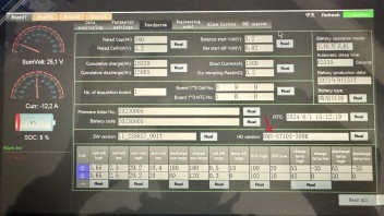

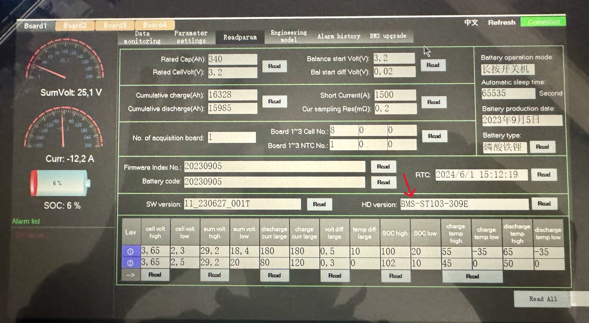

    Eigentlich braucht man nur die "HD Version" vom BMS mit der Angabe um was für ein BMS es sich handelt (4s/8s etc. und die Ampere-Klasse, mit oder ohne Lüfter). Die Hardware Version kann mit PC-Master Software ausgelesen werden. Damit zum Lieferanten deines BMS und ihn bitten, Dir den passenden "Firmware Security Code" zukommen zu lassen. Alternativ die Firmware selbst.
    Nur so bekommst Du die aktuelleste Firmware Version von Daly passend für Dein BMS.
    Wichtig, immer dazu sagen welche Funktionen man benötigt. also z.B Protokollunterstützung, Dongle Unterstützung, bzw. gewünschte Fehlerbehebung.
    Was drauf ist siehst Du unter "SW-Version"
    Damit die Daten angezeigt werden als erstes "Read All" anklicken.
    PS: Nach einem update wird die Firmware Version automatisch auch in der App angezeigt.

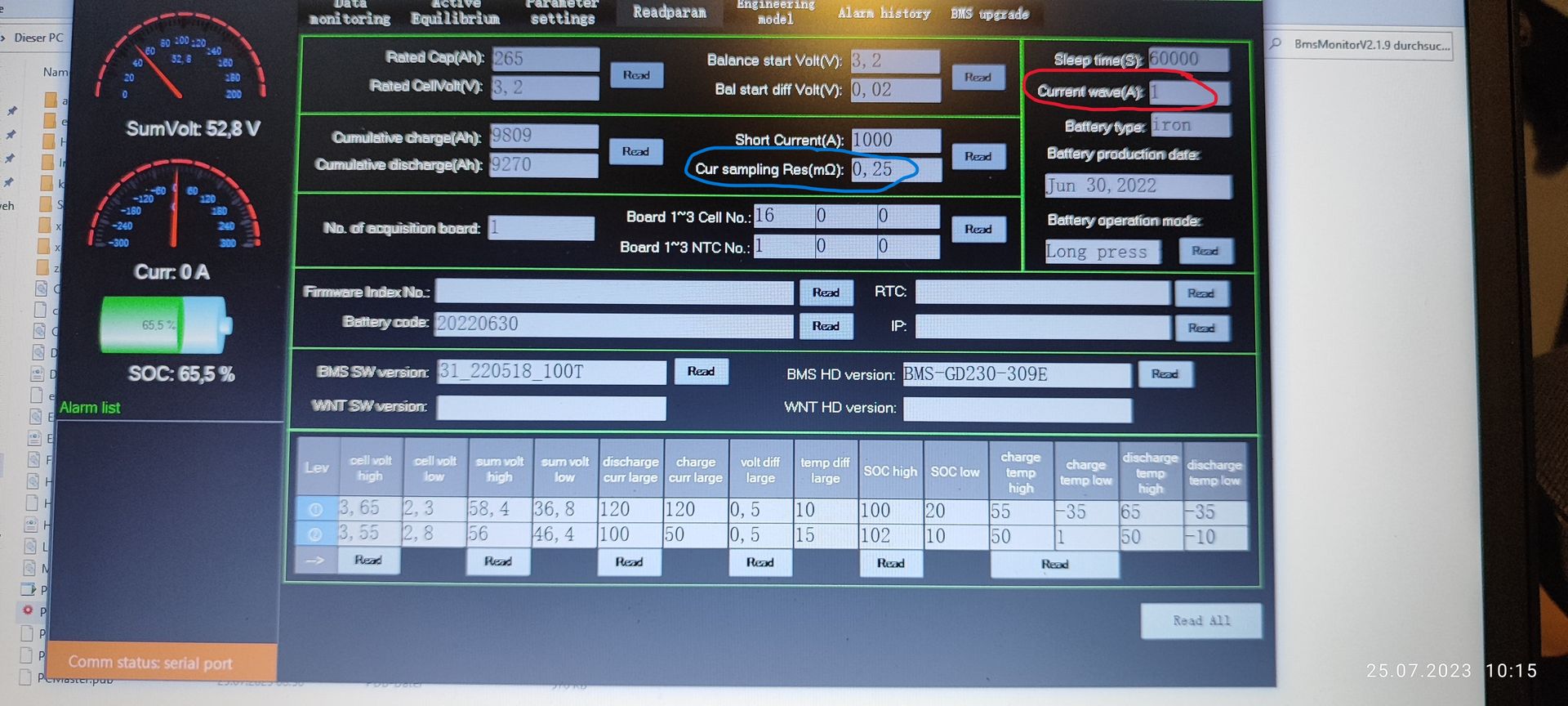

    Da ich ein Update fan boy bin hab ich aufgrund von Messfehlern mein BMS geupdatet, hab dafür einen Code von Daly bekommen. Das hat auch gut geklappt.
    Aktuell jetzt drauf:
    HV: BMS-ST103-309E
    FV:11_240802_001T
    Code ist FGRKEB
    Dann war ich sooooo schlau und wollte meinen Daly Smart Balancer 1A updaten mit dem selben code... und ich hab kein backup gemacht.
    Mit dem Ergebnis das ding läuft nicht mehr.... Ja ich war mal wieder zu schnell bei der Sache .....
    Deswegen wollte mich mal fragen ob einer von euch die Firmware hat?
    SV:30_321111_200B
    HV:BMS-GD230-303E
    Vielleicht hab ich ja Glück, der Daly support lässt da leider auf sich warten...
    VG Sven

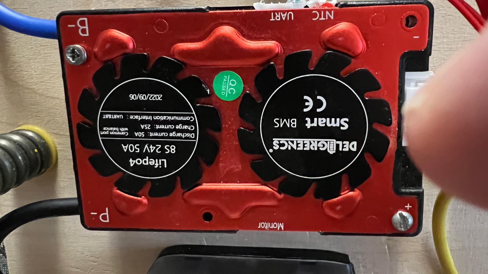

    bei mit läuft an einem 8S 50A das WLAN nicht. Das BMS hat die Monitor-Buchse, der mitgelieferte USB-UART-Adapter funktioniert nicht. Ich eiere mit mein Händler, fachlich versiert, herum. Zwei Fragen:
    a) hat das USB-UART-Kabel bei diesem BMS überhaupt eine Funktion?
    b) woher kann man das dreipolige Kabel für die Monitor-Buchse beziehen?
    m.E.n. ist es so, dass bei Vorhandensein einer Monitor-Buchse zumindest die Verbindung zur Windows-Software nur über diese erfolgen kann. Zudem kann nicht die übliche BMS-Minotor-Software verwendet werden, sondern nur die Sinowealth-Software.
    Ich weiß nicht wirklich, ob es noch andere Geräte gibt, für die man ein UART-USB-Kabel verwenden kann. Ich glaube aber, es gibt Inverter, die eine USB-Buchse zur Kommunikation haben. Vielleicht funktioniert es ja damit.
    Ich hatte diese dreipoligen USB-Adapter mal im Angebot. Vermutlich liegen noch ein paar davon im Regal. Im Shop habe ich sie aber nicht mehr.
