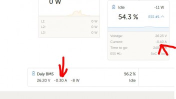

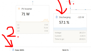

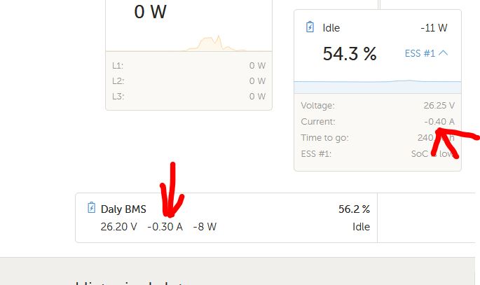

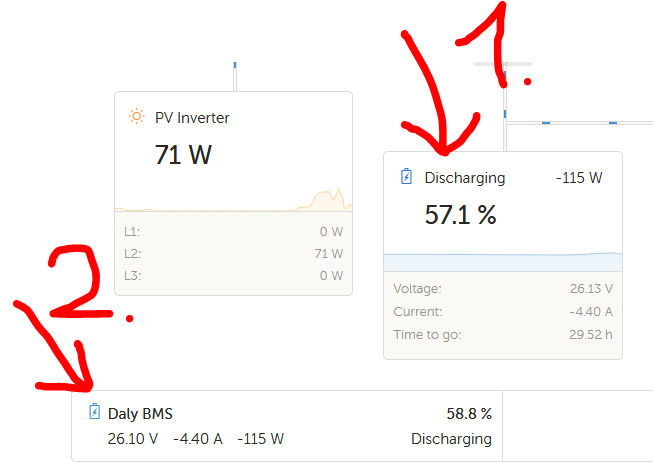

Habe zwei 24v Daly SmartBMS (ein 100A und ein 150A) genau so laufen. Der Screenshot kommt aus meinem Victron-Portal. Dort sind die BMS per "SerialBattery Monitor Driver" und "UART auf USB" bzw. "RS485 auf USB"- Kabel verbunden. Bei beiden BMS vorab ne Firmware ohne die springende Strommessung Installiert und anschließend den Wavecurrent am PC per Software auf 0.2A angepasst - et voilà. Funktioniert (zumindest bei meinen beiden).
Sorry, falsches Bild im Eifer des Gefechts erwischt. Hier das richtige. Das Daly rundet ab. Wenns z.B. 0.39A gezogen werden, werden 0.3A angezeigt. Der Smartshunt ist dahingehend etwas genauer. Im großen und ganzen, stimmen wie Messungen aber ungefähr überein wenn man die richtige Firmware nutzt und die Auflösung der Strommessung vom BMS anpasst.

Funktioniert bei mir aber einwandfrei mit ner Anpassung auf 0,2A. Verglichen mit nem Victron Smartshunt und ner Strommesszange.
1. = Smartshunt
2. = Daly
