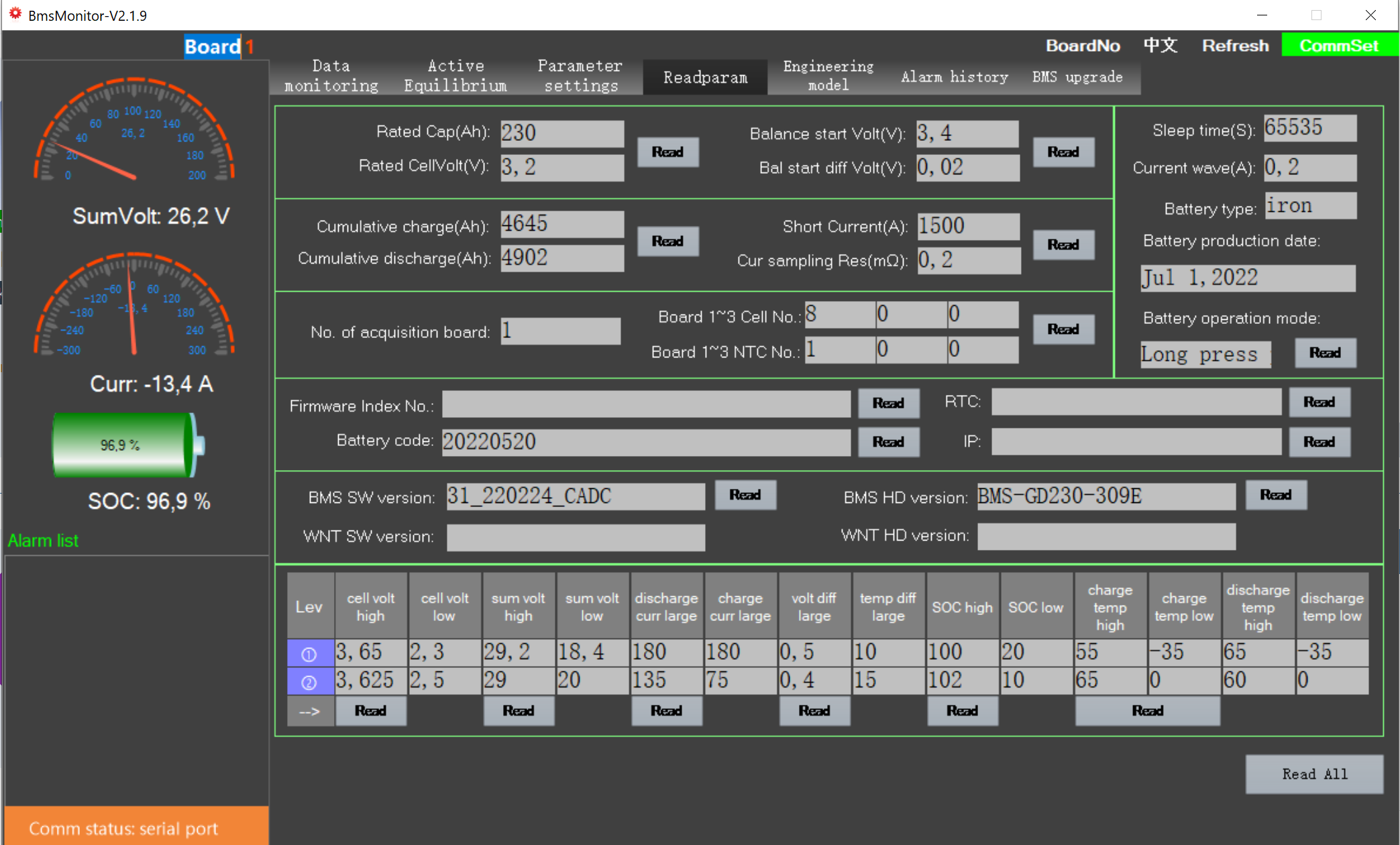

kannst du mir ganz genau sagen wie du das kalibriert hast - denn ich bin heute paar mal daran gescheitert. ich habe null kalib gemacht und mit ca 10A - beides in dem PC Master tool zu nichts geführt (ich habe unterschiedliche versionen von pcmaster auch genommen)
UND ich habe auf die aktuelle firmware version gehoben BmsGD32E230_309_20220224_CADC - und das hat funktioniert und das hat auch probleme gelöst
1) dass die strommessung immer so hin/her springt
2) dass er nun beim laden auch den SOC hebt
3) BT Verbindung funkt nun wieder (handy zu daly)nach wie vor habe ich aber das problem, dass das daly bms um ca 2 Ampere falsch misst - sprich wenn mittels strommesszange und shunt 3 Ampere gezogen werden, dann zeigt daly ca 5 AMP an... bei ladung zeigt daly ca 2 amp zuwenig an und bei entladung 2 amp zuviel. sprich ich brauche eine kalibrieung unbedingt - und ich hab ein youtube gesehen, da machte er das - aber diese maske hab ich nicht, weder im PC master tool noch über die BT Funk verbindung

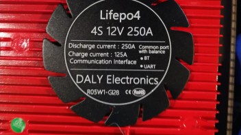

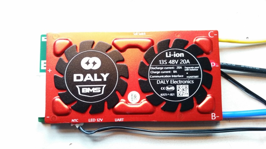

Habe mir ne 48 V (13S) Li-Ion-Akku aus alten (aber noch guten) Zellen für mein Ebike gebaut, bei der ich ein "DALY 13S 48V BMS" "HL28" mit Common Ports und 20A/10A verbaute.
Soweit alles prima.
Nun habe ich mir mal ein Smart BMS von DALY besorgt, dass ich da mal zum "Spielen" mit dem o.g. ausgetauscht habe (da der Stecker für die "Zell-Anschlüsse" genau identisch ist, musste ich da nicht viel verändern, nur die Hauptanschlüsse wurden hinsichtlich der "separaten Ports" angepasst).
DALY Smart BMS mit "Soft Switch":
13S 48 V 20A
Dicharge current: 20A
Charge current: 8A
Separate port with balance
Communication interface: UART & BT
R25T1-°-1821
BT: Leider weiß ich nun nicht, welches die richtige App für dieses Smart BMS ist - hat mir da jemand einen Tipp oder Download-Link?

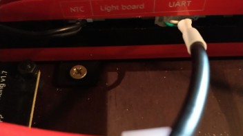

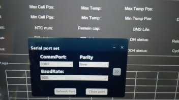

UART: Das Smart BMS hat auch einen UART-Anschluss mit USB-Kabel für den PC. Welches ist dafür die richtige Software und wo kann man die runterladen?

Hallo Martin,
die App für Daly heißt einfach "Smart BMS" und liegt im Google Play Store und im Apple App Store zum kostenlosen Download bereit.
Die Daly-BMS werden teilweise mit zwei unterschiedlichen Schnittstellen für den Anschluss des USB-Adapters ausgeliefert: Bei den großen BMS ab 200A ist immer der UART-Port der richtige, um dort den USB-Adapter anzuschließen und die zugehörige Software ist die Windows-Software BMSMonitorV1.3.1.zip.
Bei den älteren kleinen BMS bis 150A ist meistens eine dreipolige "Monitor-Buchse" vorhanden, über die der USB-Adapter angeschlossen wird. An diesen BMS-Versionen funktioniert der sechspolige USB-UART-Adapter nicht, auch wenn diese BMS sehr wohl eine UART-Buchse besitzen. Hierfür wird statt dessen die dreipolige Variante des USB-Adapters benötigt. Bei dieser Variante des USB-Adapters wird die Software Windows-Software Sinowealth BMS-Tool.msi benötigt.

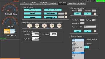

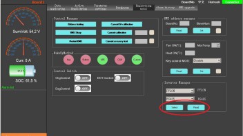

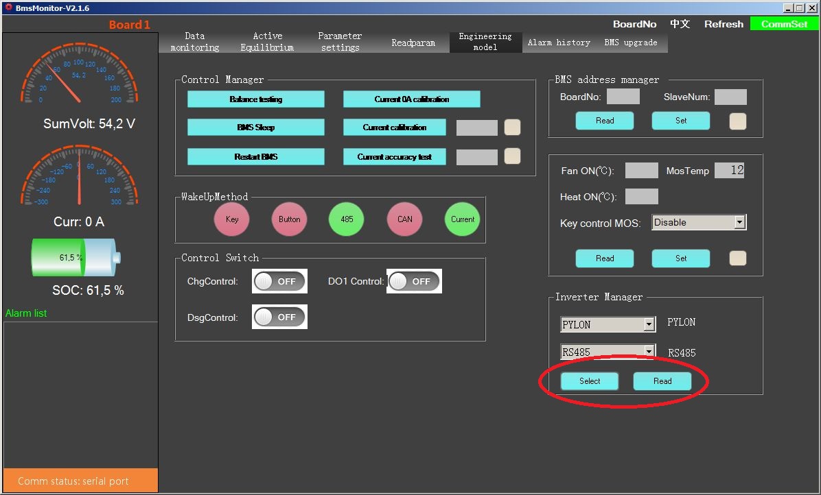

Habe Daly BMS 300A with CAN bus, Li-ion 14S. Gekauft Aliexpress. Will mit Deye Inverter benutzen. Kan aber kein CAN Bus Protokoll in BMS aktivieren.
In DalyBmsMonitor kann mann Protokoll wählen, aber bestätigen "Select" funktioniert nicht. Button "Read" funktioniert auch nicht.
Mache ich was falsch?

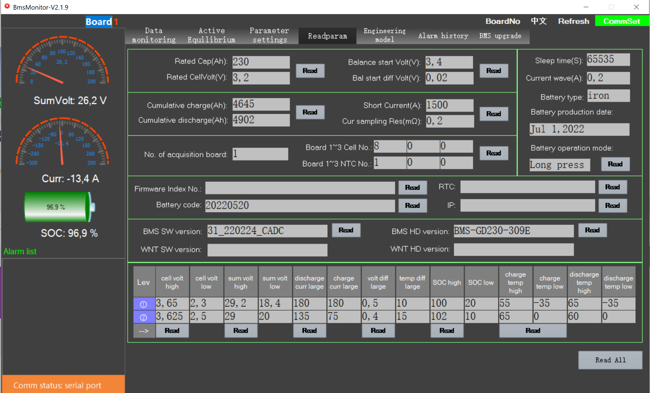

BMS SW Version: 31_220722_100TBMS HW Version: BMS-GD230-309EAuch ich habe das Problem mit der völlig willkürlich springenden Strommessung. Weil die Batterie ja soweit funktioniert (die Spannung wird gut gemessen) habe ich mich noch nicht getraut, hier "irgendeine" Firmware zu flashen, ohne wirklich sicher zu sein.
Hat da jemand Erfahrung bei Daly. Haben z. B. Geräte mit 16 S 150A und 200A die gleiche Firmware, wenn der Chip der gleiche ist.? Hat ein BMS mit oder ohne CAN die gleiche Firmware. An der Stelle muss ich sagen: Ich Depp bin in die Falle getappt. Eigentlich wollte ich RS485 und hab erst im Nachgang erkannt, dass es bei einem anderen Shop (habe bei Tewaycell zusammen mit den Zellen gekauft) es genau das gleiche BMS einmal mit RS485, CAN, Bluetooth und UART und ein mal nur mit Bluetooth und UART gibt, obwohl die Buchsen von aussen gesehen vorhanden sind. Oder wie sieht es bei "gleichen" BMS mit und ohne Lüfter aus: Ein und die selbe Firmware?
Kurzum: Kennt jemand eine Firmware für DALY 16S 200A ohne Lüfter. Mit UART und Bluetooth, wo die Ampere nicht so springen?

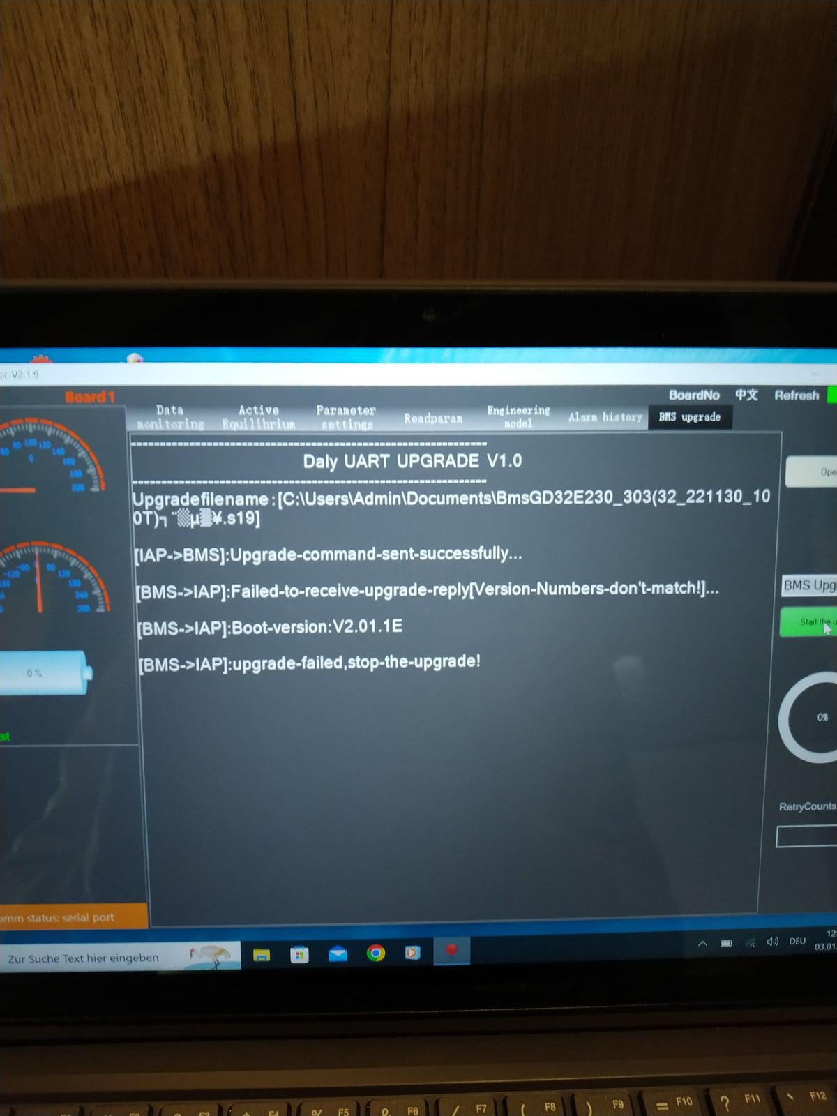

Was für mich auch noch völlig unklar ist: Wie wahrscheinlich ist nach dem Firmware Update eine Kalibrierung nötig? Wir macht ihr das? 10A bei 54V sind 540W. Wer hat einen Widerstand mit exakt dem richtigen Wert "in der Schublade", der über 500W verträgt? Wie soll das gehen? Selbst wenn ich mir etwas baue aus 12V Halogen Lampen in Reihe, werde ich die 10A nicht genau treffen.
Ich bin da ein wenig ratlos? Ich muss auch ehrlich sagen: Mit dem heutigen Wissen und dem nicht vorhandenen Support von Daly (wenn Du nicht dort gekauft hast, bekommst Du auf eine Mail nicht einmal eine Antwort), würde ich nie mehr ein Daly BMS kaufen. Ich muss ehrlich sagen, ich verstehe es nicht. Selbst der allerletzte Mainboard Hersteller bekommt das hin: Eine Homepage mit den Modellen und den BIOS Versionen. Jeder Depp kann sehen, was es gibt und welches Problem in welcher BIOS Version gefixt wurde. Das ist doch nicht so schwer ...
Wäre echt schön, wenn jemand Tipps für mich hat.

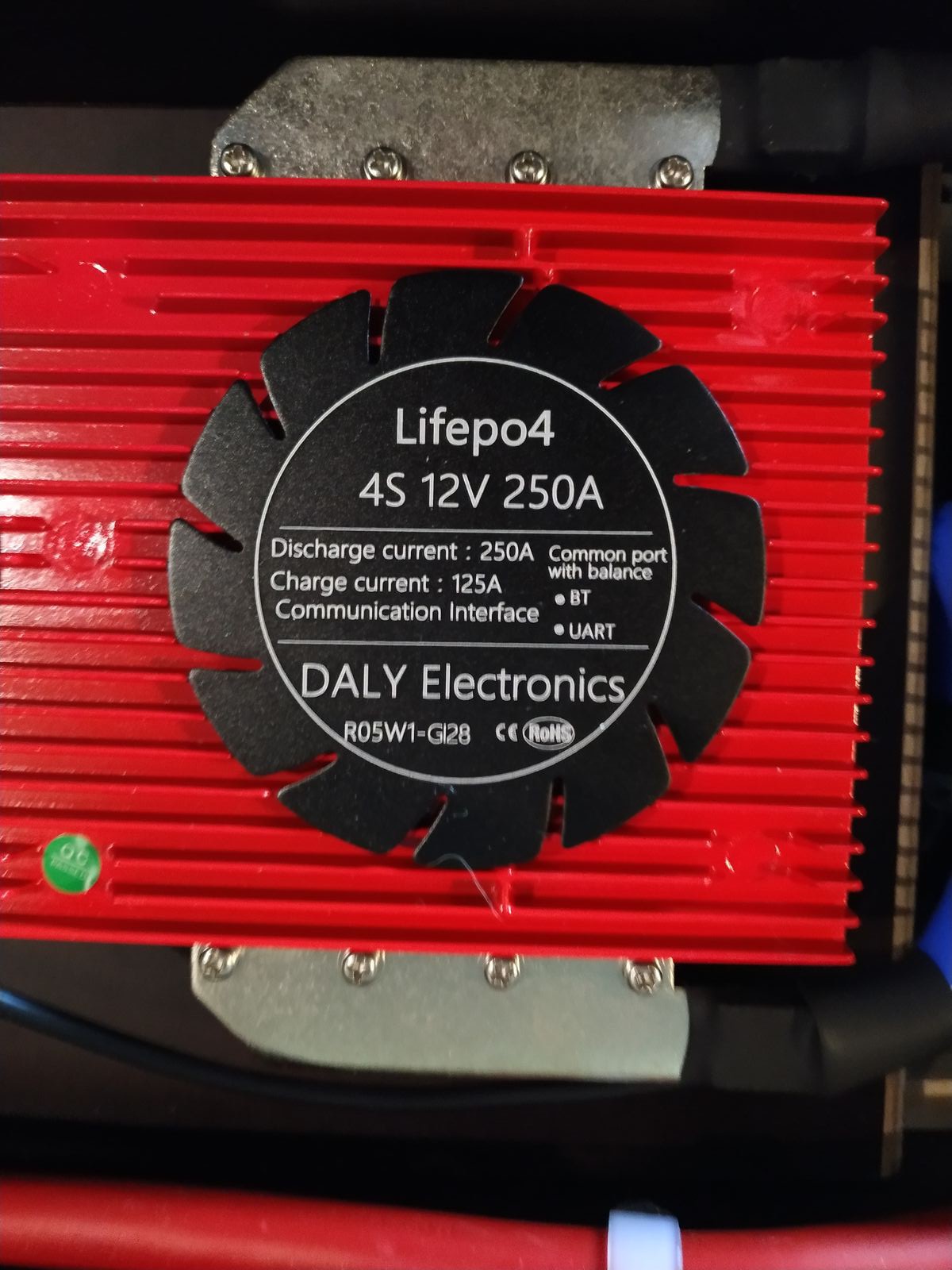

Ich habe zwei Inselanlagen mit 4S 280 Ah LiFepo die wir auf unserem Modellflugplatz nutzen. Als BMS nutze ich zwei Daly Smart BMS 4S 100A 12V. Eine Anlage läuft perfekt. Bei der zweiten Anlage schaukeln sich bei Belastung mit 50 Amp die Zellendifferenzen scheinbar auf. Es kommt zu Diefferenzen von über 1 V und das BMS schaltet ab. Dabei handelt es sich offensichtlich um Falschmessungen. Ich habe an parallel liegenden Balancerkabeln die Spannung kontrolliert und die ist absolut ok. Auch der Austausch des BMS hat keine Änderung gebracht.. Was kann ich noch machen ?

solche Probleme kommen sehr häufig vor. In der Regel liegt es an mangelhaftem Kontakt der Zellenverbinder mit den Zellenpolen, so dass an den Verbindern unter elektrischer Last Spannungen abfallen, die dann zu falschen Schaltreaktionen der BMS führen. Auch mangelhafte Verpressungen von Balancerkabeln an Ringkabelschuhen führen oft zu solchen Problemen.
Es kommt aber auch schon mal vor, dass BMS selbst fehlerhaft sind. So habe ich selbst schon BMS in Betrieb gehabt, welche Mesfehler einzelner Zellenspannungen von bis zu 80mV aufwiesen. Solche BMS sind leider schrottreif, weil weder im praktischen Betrieb brauchbar, noch reparabel.
Grüße, Tom -

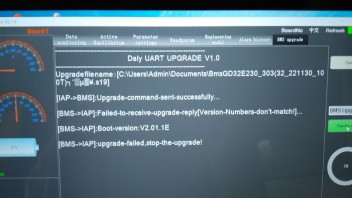

ich habe via Tewaycell eine Firmware für mein Daly BMS 200 A 16S bekommen (kein Lüfter, nur UART und Bluetooth).
Edit: Eigentlich wollte ich mit dem Update warten, weil jetzt ja hoffentlich der Sommer (= Strom vom Dach) kommt und ich mit dem BMS ein Problem habe, wenn das Update nicht klappen sollte.
Die Neugierde war stärker. Das Update lief mit der PC Software problemlos durch. So wie ich es sehe, blieben alle Einstellungen erhalten. Mein Problem - die völlig zufälligen Stromwerte - sind nun Geschichte. Heute ist ein sehr bewölkter Tag, die Batterie macht fast nichts. Mit dem Zangenmultimeter messe ich etwas mehr, als Victron via BMS anzeigt. Ich werde ein Update schreiben, wenn die Batterie so richtig unter Dampf steht.
Ich hoffe, es ist keine neue Kalibrierung nötig.

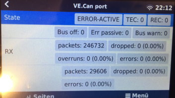

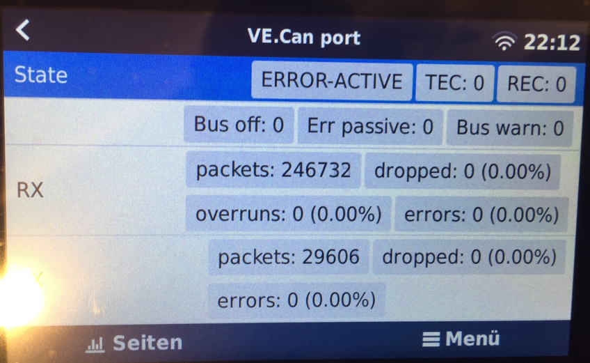

bin gerade etwas am verzweifeln, versuche ein Daly BMS 250 16S über das Interface-Board an ein Victron Cerbo-GX ans laufen zu bekommen. Ich würde mir eigentlich gerne ein Smart-Shunt ersparen, da eigentlich die Daten bereits vorhanden sind. Der Händler von wo ich das Interface-Board bezogen habe meint, dass mit der richtigen Firmeware das ganze laufen sollte, nur er dürfe mir dazu die FW nicht bereit stellen, da seitens des Herstellers hierzu keine offiziellen Informationen verfügbar sind.
Status ist: Auf Rx und RX werden Pakete empfangen/gesendet, jedoch erkennt das Cerbo-GX die Batterie als solche nicht.
Hat da jemand Erfahrung mit?

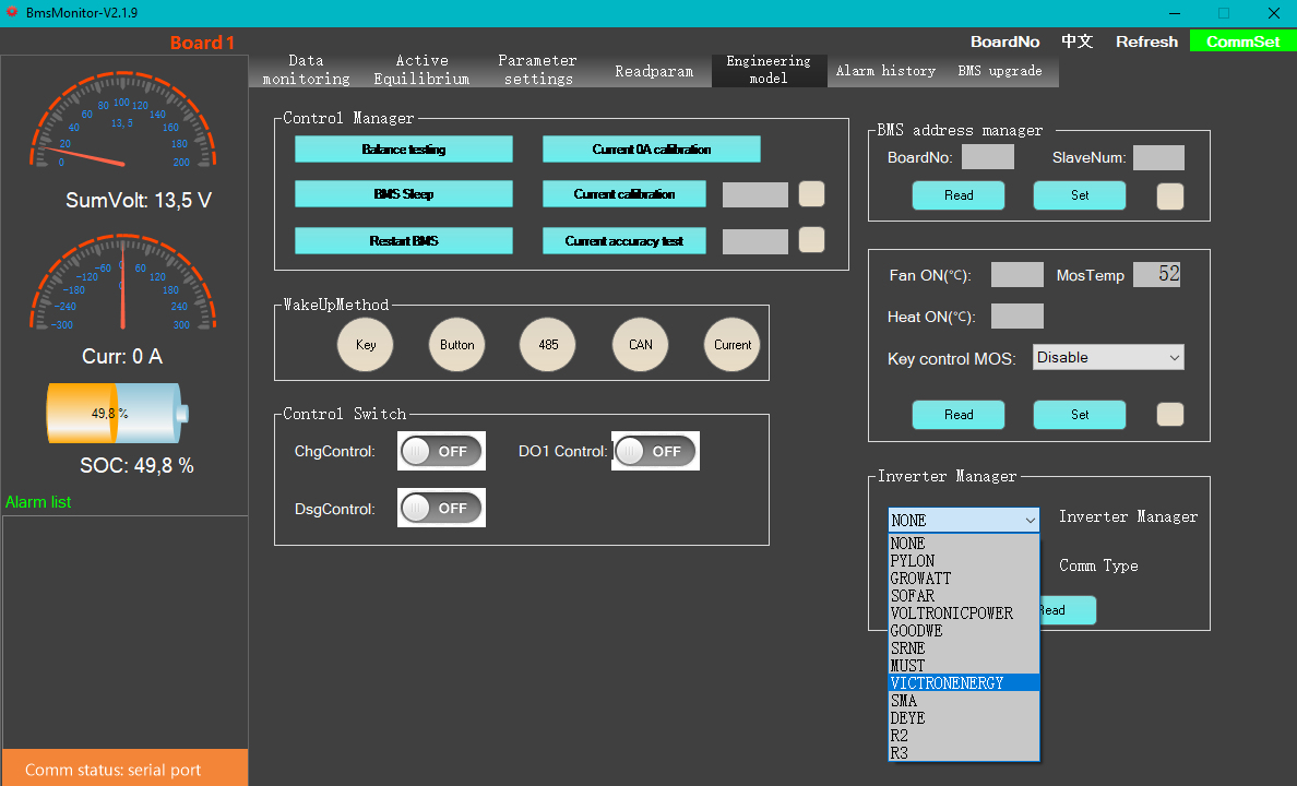

Was für ein Interface hat denn Dein BMS? Wenn es überhaupt funktionieren soll, wird RS485 oder CAN-Bus benötigt. Mit der UART-Schnittstelle funktioniert es nicht.
Ferner muss das BMS entsprechend eingestellt werden, damit es das richtige Protokoll "spricht". Das stellt man über die Windows-Software BmsMonitorV2.1.9.zip ein.
CAN/RS485, das war bereits die erste "Falle" wo ich drüber gestolpert war, mein erstes hatte diese beiden Schnittstellen nicht
Habe das im BMSMonitor auf "Victronenergy" und "CAN" eingestellt und dann das BMS restartet. Im Victron habe ich den Ve.CAN auf 500KB/S eingestellt.
Nach dem letzten FW-Upgrade erscheinen damit zumindest keine Errors mehr, Victron erkennt jedoch nach wie vor das BMS nicht, die Batterie/BMS wird nicht als Gerät angezeigt.
Habe gerade gesehen, ich verwende bisher den BMSMonitor 2.1.8, könnte es daran liegen? Eigentlich sehr unwahrscheinlich, aber bei diesem "Bastelprodukt" jedoch nicht undenkbar.
