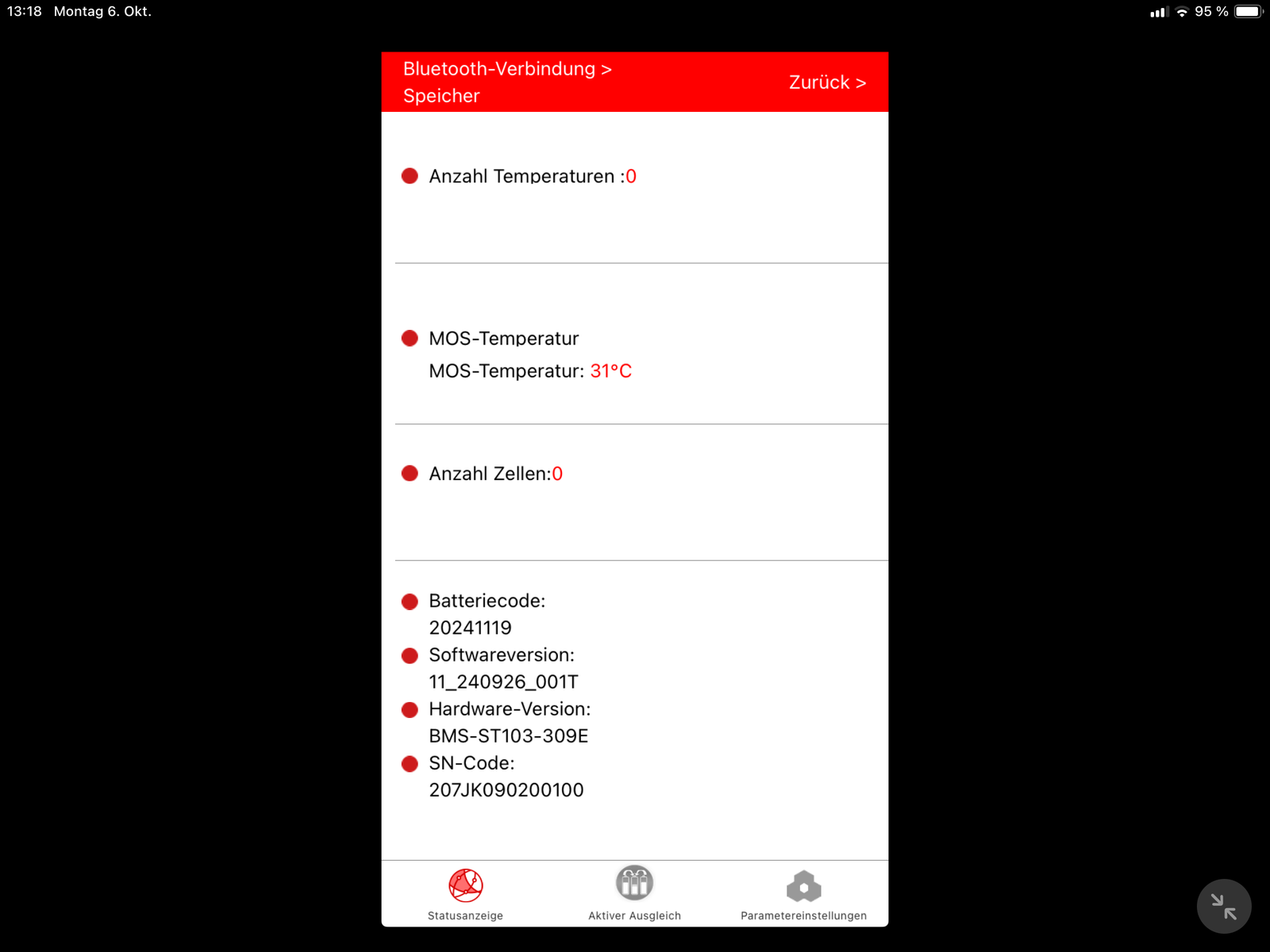

    Ich habe jetzt das 3 BMS in 2 Jahren mit annähernd den selben Fehlern.
    Das BMS funktioniert ca. 1/2 Jahr dann auf einmal geht es nicht mehr. Es hilft kein Neustart, Spannungslos mache etc.. Ich sehe auch keinen Fehler an der Verkabelung. Es war zu dem Zeitpunkt auch keine Spannungspitze oder so.
    Es Handelt sich um Daly BMS 8S 200A mit Lüfter.

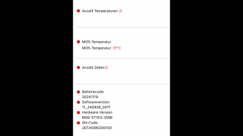

    • Battery Code: 20221119
    • Software Version: 11_240096_01T
    • Hardware Version: BMS-ST103-309E
    • Serial Number: 207JK092001000

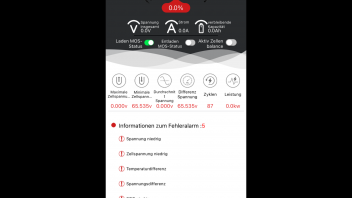

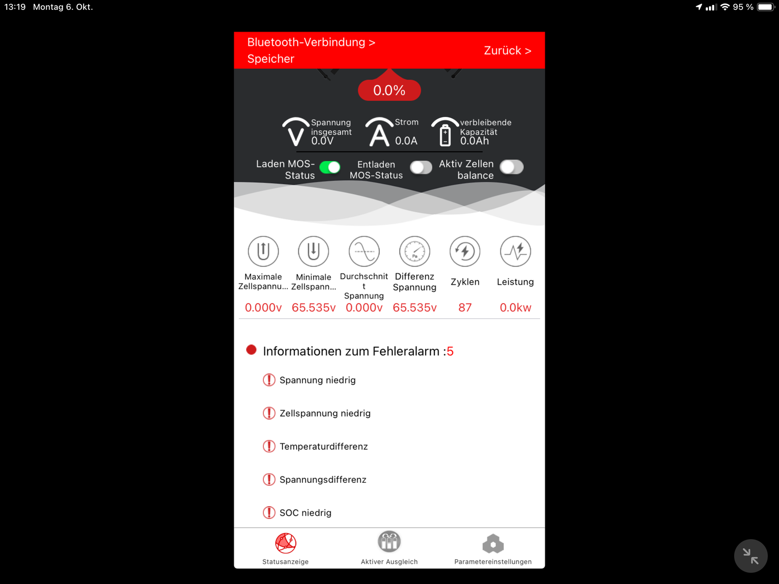

    Folgende Fehler werden angezeigt:
    1. Low voltage
    2. Low voltage
    3. Temperature difference
    4. Voltage imbalance
    5. Low state of charge (SOC)
    Kennt das wer oder hat jemand eine Idee warum es defekt geht?

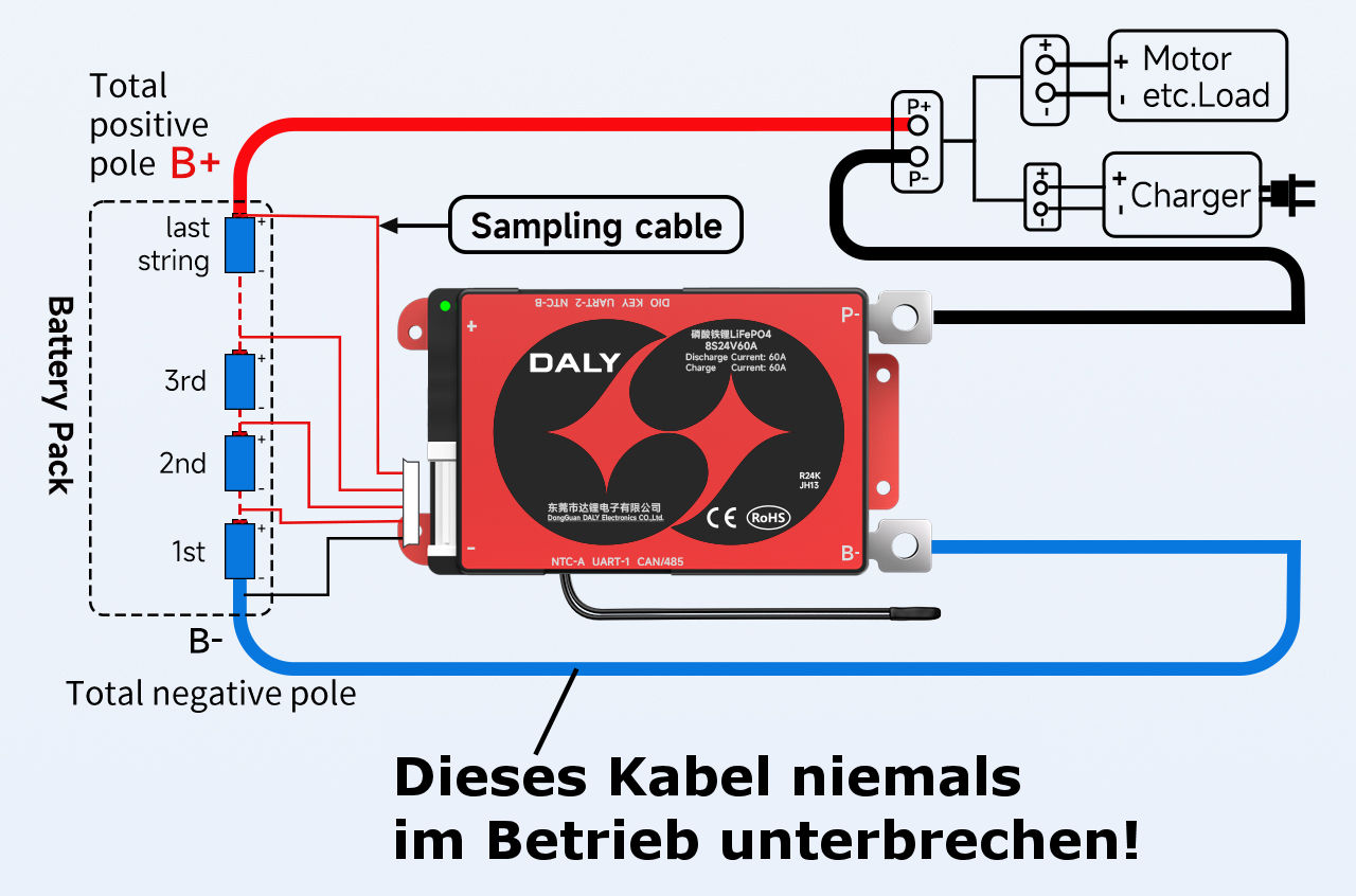

  • Ich vermute, dass im BMS durch Falschanschluss ein bestimmter Widerstand defekt geworden ist.
    Das passiert regelmäßig dann, wenn im Betrieb einer Batterie das dicke blaue Minus-Verbindgungskabel B- zwischen BMS und Minuspol erster Akkuzelle unterbrochen wird, während Strom von oder zur Batterie fließt. Durch die Unterbrechung des dicken blauen B- Kabels kann der Strom nicht mehr diesen Weg nehmen, sondern nimmt statt dessen den Weg über das dünne schwarze Minus-Balancerkabel. =O
    In der Folge brennt im BMS ein Widerstand ab, der AD-Wandler wird defekt und zeigt nur noch Unsinn an. -|-
    Fazit:
    1. Immer, wenn an der Batterie oder dem BMS gearbeitet werden muss, sollte als erstes zur Vorsicht das Balancer-Kabel ausgesteckt werden. Dann kann dieser Fehler nicht mehr auftreten.
    2. Niemals Schalter oder Sicherungen in den Stromweg zwischen Minuspol 1. Akkuzellen und BMS B- Anschluss einfügen. Diese beiden Punkte müssen stets und dauerhaft sicher verbunden sein!
